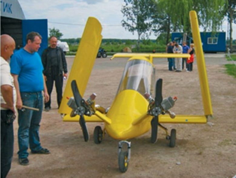

вадим r44  так  для  общего  развития  ,  что  фонарь  кабины  на  таком  типе  самолетов  является  дополнительной  стабилизирующей  поверхностью.  Киль при  отсутствии  фонаря  имел  бы  малое  В г.о.  и  является  больше  пилоном  для  стабилизатора  и  РН.

А с чего он затенять будет обтекаемая кабинка , вон у драгонфлаев ваще как лопата поперёк потока и ничего
У этого, не наблюдается хорошей обтекаемости фонаря, в отличие от Кри-Кри! Явно шире, и выше, и с изломом контура.
Это ты про который из Дрэгонфлаев? ;D

Уууу...Никакого сравнения с изяществом и конструкции Коломбана. Весит наверняка раза в 1,5 больше "Кри-Кри", площадь больше раза в 2, 2 мотора по 25 л.с. :(
