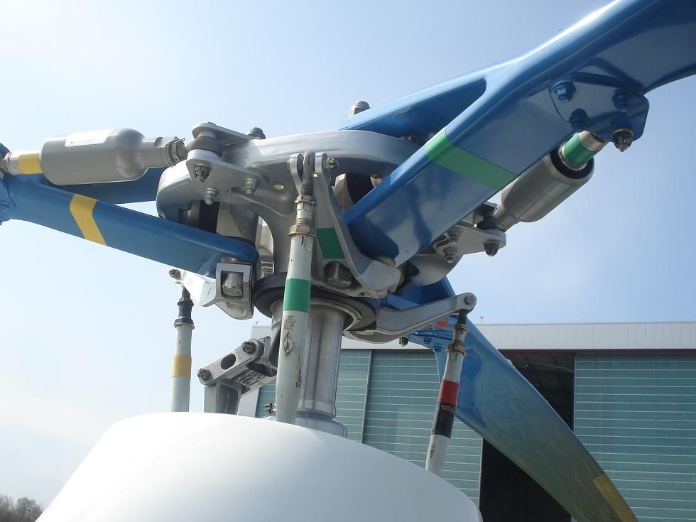

Очень высокотехнологическая постройка- в выставке долго его смотрел,трогал ,смотрел и опять трогал. Очень смелое решение по крепёжу лопастей к тулке. Лопасть надеваетса на один штыр  и всё . Нижная часть лопасти просто опираетса на том чёрном колце. Во время полёта нижная часть лопасти этого кольца некосаетса. Центробежная сила + демфери  = хорошо придумано.  На вопрос как авторотирует , ответ был коротк-excellent.
K
Kimon
Лопасть надеваетса на один штыри всё .
Это не "штырь", а элемент эластомерного подшипника :), причём ещё имеется демпфер, который ТОЖЕ крепится к лопасти.
Это "чёрное кольцо", именуется, не иначе как нижний (либо стояночный) упор, который представляет из себя эластичное кольцо...
:-?Это не показатель, потому как авторотация не от АП, а от ротора в целом, зависит. :)
