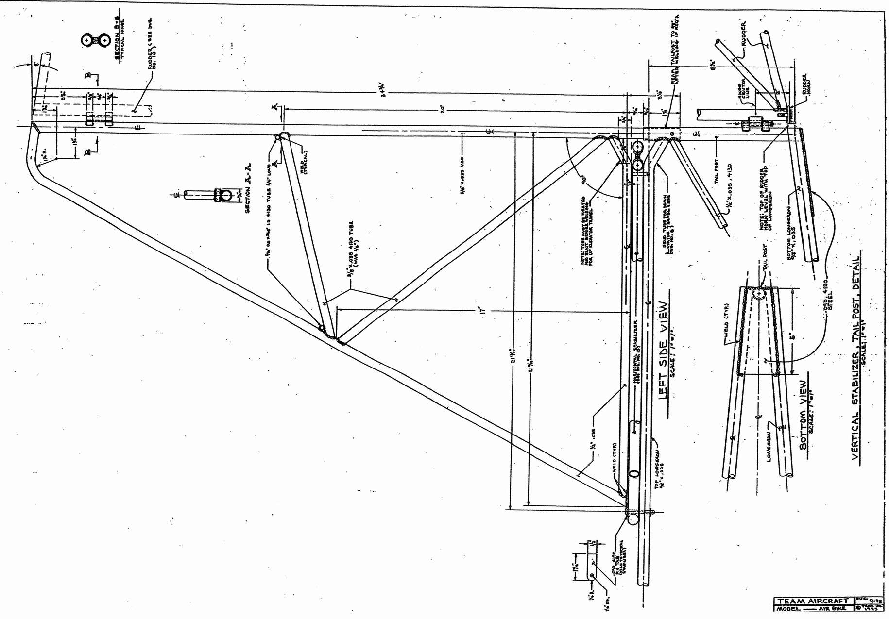

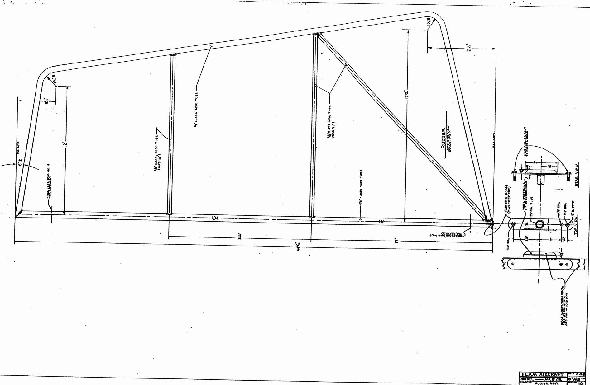

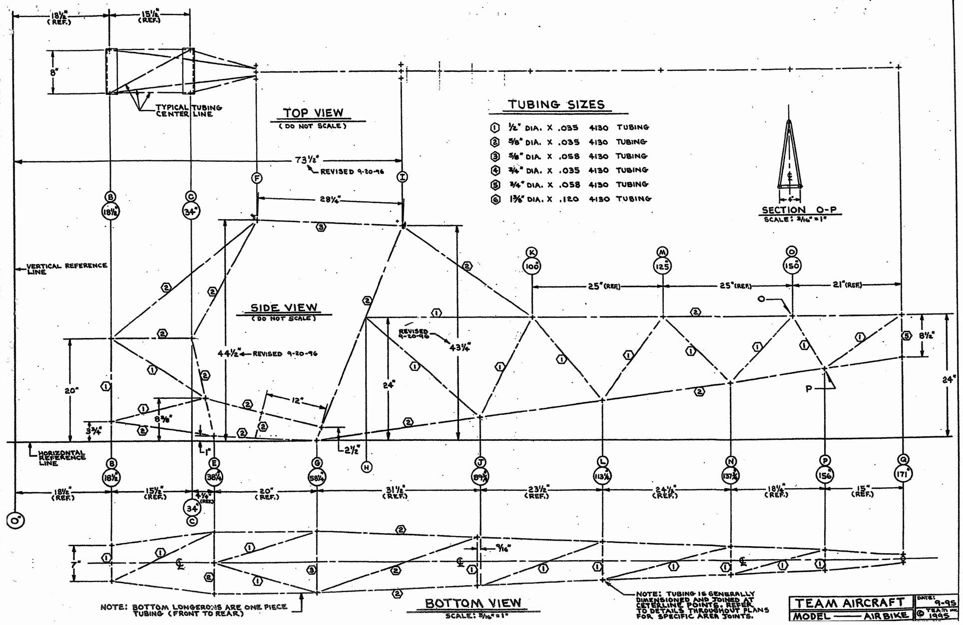

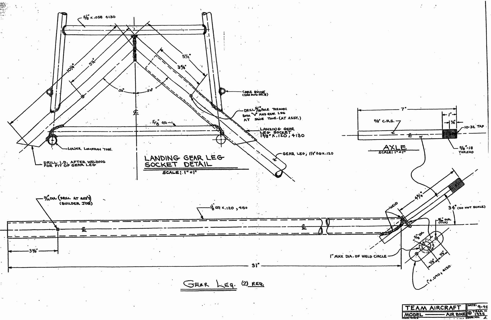

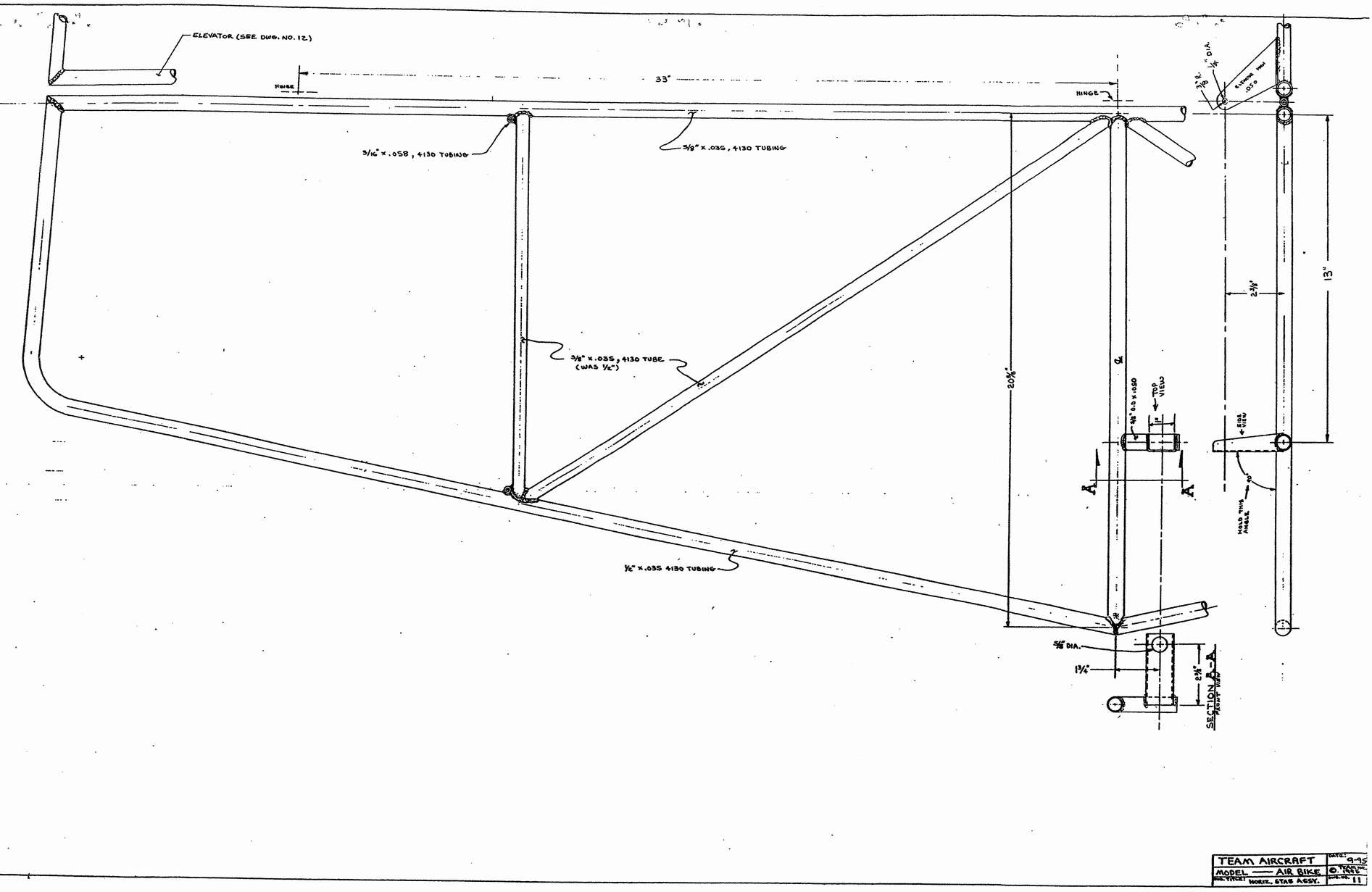

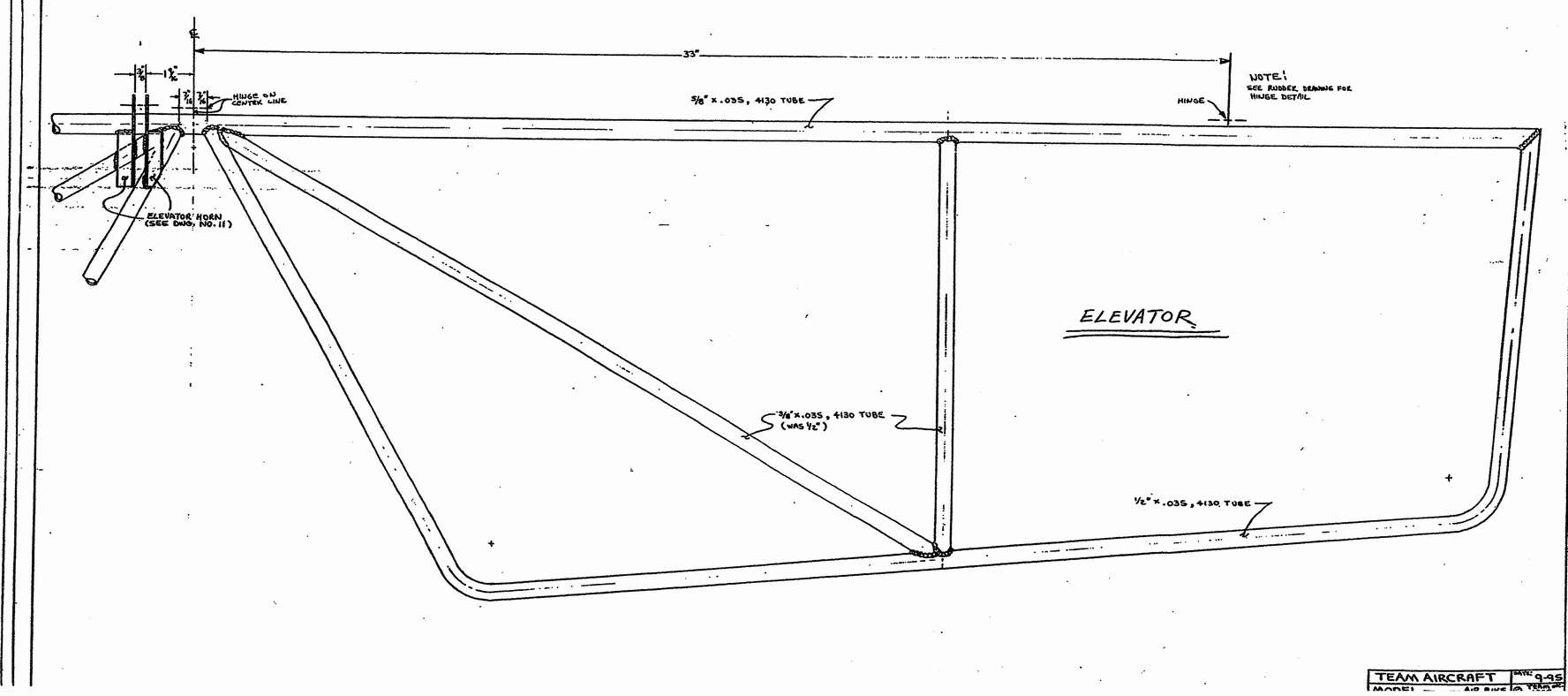

Марат какая толщина труб на ферме ?
В основном 1 мм, но в некоторых встречаются 2 мм.
В чертежах указаны размеры, старался придерживаться тех размеров

Может у кого то есть чертежи одноместной конструкции, просьба поделиться!
Марат Матти
http://marei.ru
г. Уфа
Самые основные размеры  Вам дал, а  все остальное такое же как и на  Тандеме
Других чертежей лучшего качества  у меня нет, может кто из других обывателей нашего форума  с  Вами поделяться.
И еще , судя  по разговорам тех кто эксплуатировал этот самолет, они увеличили ГО и ВО. Я в  том числе  тоже  увеличил на 15 % ГО и ВО, а так же  удлинил ферму на 100 мм
