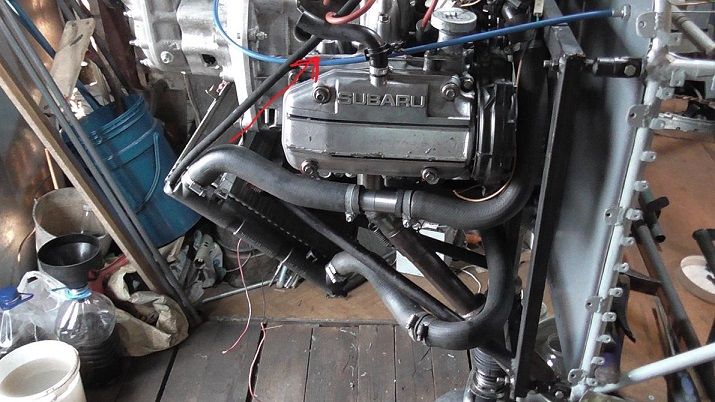

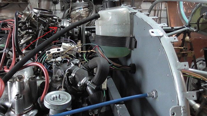

Просверлил и поставил штуцер сверху в крышке термостата. Трубкой соеденил его с верхним штуцером расширительного бачка. НИЧЕГО не изменилось.  На радиаторе заглушил и хитрую трубочку оставил пока на месте -  думая что весь воздух из нее будет собираться сверху у крышки термостата и выводится в расширительны! Продолжаем думать , как дальше жить!

У меня ввод в расширительный бачек сделан  сверху у коробки термостата на верхнем патрубке  радиатора. На фото  это видно.  И то что написано в шапке для меня пока не понятно.

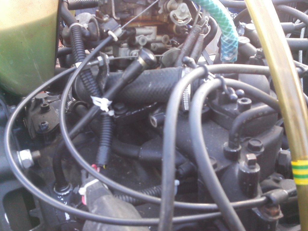

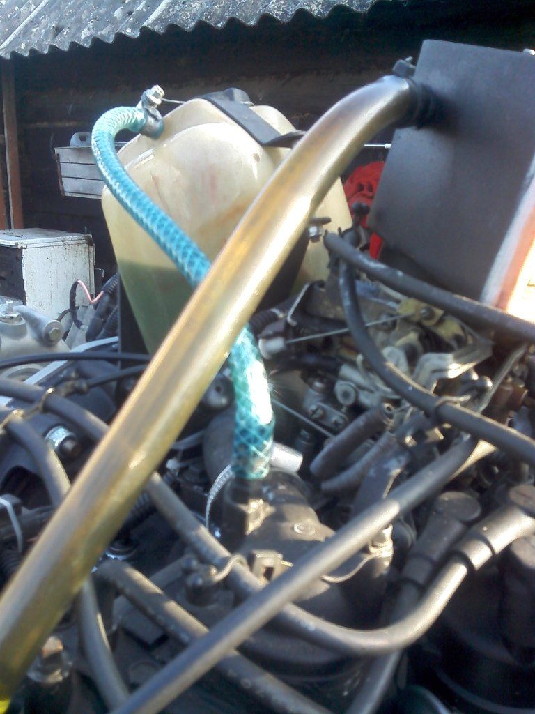

У меня сейчас верхняя трубка на радиаторе - заглушена,т.ч  газы должны идти по верхнему шлангу от радиатора в расширительный бачек. Сегодня заглушил и верхнюю трубку на расширительном бачке ,а на трубку которая идет от верха термостата одел шарик и приматал его нитками. Запустил - в шарик пошла вода ну грамм 50 и он потихоньку приобрел форму ненадутого , но раправленного шарика и все. Какой то воздух с водой там был. Вопрос - нормально ли это? После остановки все быстро всосалось назад. Посмотрел как из этой трубки вытекает жидкость - сначала не бодроя но струя! А потом еле - еле.Что говорит о том что давления там нет! Думаю смотреть радиатор и помпу. Из помпы выходит основная трубка , которая идет на низ радиатора и вторая поменьше на половину - она идет на противоположный конец двигателя и входит в сасывающий коллектор противоположного цилиндра по стороне ближней к маховику. Кто знает что это за трубка такая?

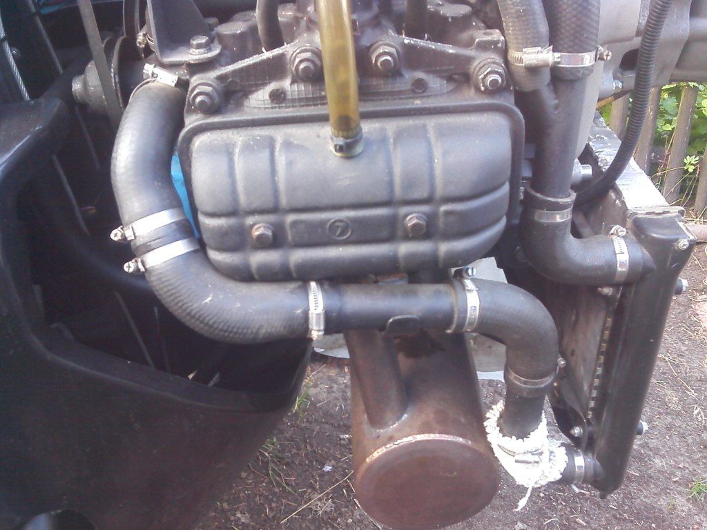

Вот фото,мотор греться не будет.
1.В верхней точке крышки  термостата отверстие с резьбой и штуцер 8мм,трубка уходит вверх расширительного бачка.
2.Нижний патрубок радиатора идет на помпу.
Верхний большего диаметра на термостат и здесь же через тройник дополнительно питается от бочка.
3.тонкий патрубок коллектора радиатора идет на помпу.
Проверено и работает.

Николаевич,маленькая трубка на помпе идет на печку,ее надо заглушить,если нет печки,иначе жидкость будет проходить по малому кругу минуя радиатор.Потому и сверлится термостат чтоб жидкость циркулировала когда термостат закрыт. Правильно сделали что заглушили маленькую трубочку радиатора.На всас. колекторе под карбюратором есть маленькая трубочка,верхняя точка,ее через тройник надо соединить с маленькой трубочкой ,она рядом,выходящей из двигателя и через тройник вывести на верх расширительного бачка,весь воздух из системы будет выходить "автоматически".Обратите внимание на карбюратор-он наклонен в сторону пилота,при взлете этот наклон будет больше(на авто двигатель установлен наоборот,потому и карбюратор там стоит паралельно земли),карбюратор поплавковый и уровень топлива при взлете может сильно измениться .Я выкинул родной карб.,приварил переходную плиту с таким расчетом,чтоб жигулевский карб был паралельно земли,заодно можно переварить и коробочку термостата с обратной стороны,этим Вы укоротите длину патрубков..и как следствие улучшите циркуляцию...
Николаевич
Самолет начинается с двигателя!!!
40
это та трубочка которая выходит из под термостата? Меньшая трубка от помпы идет на противоположный конец цилиндров и входит во всасывающий коллектор. ЕЕ надо заглушить?
