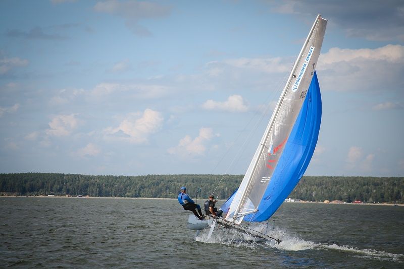

Вот описание http://www.barque.ru/projects/1975/drawings_catamaran_tornado
А это оно же только вместо фанеры сендвич стеклопластиковый(плоская выкладка):

на этих маленьких яхтах ваша тонкая фанера подкреплена частоколом скелета. С
Нет там никакого скелета. Еще раз - на эту мысль меня навел самолетик у которго о стрингеры  - чистоо номинальные, никакой нагрузки они не несут.

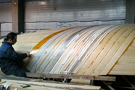

Вот пример большого водоизмещающего катера по этой технологии. http://www.sailforum.pl/viewtopic.php?p=163767
Ладно, водизмещающий особых нагрузок не испытывает. Но есть и глиссирующие, которые прыгают по волнам и бьются брюхом. Например Скиф - там минимум шпангоутов .Не могу найти в интернете, может название неправильно помню. Но вот другая лодочка, чуть меньше:
Вы бы посмотрели, для начала, толщины применяемой, в обоих случаях (катера и лодки), фанеры. И конструктив внутренней обстройки корпусов, выполняющей функции продольного и поперечного набора корпуса.

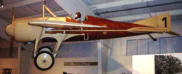

А кто может показать или указать  монокок Депердюсена?1913 и 14 годов?и ему подобные,типа Альбатрос Д3....5
Альбатрос имеет фюзеляж полумонокок-ксть внутренний поперечный и продольной набор элементов. С маленьким шагом

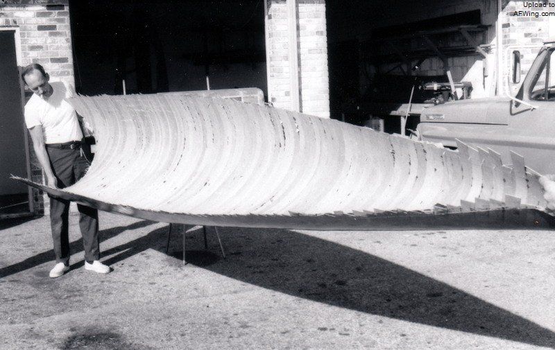

Вот интересная картинка. Дает немного представления -
Эта картинка больше всего даёт представление о том, как делают каноэ. Но прочность обшивки там достигается путём диагонального наложения полос шпона. И это не совсем то, о чём шла речь в начале темы (сшей и склей).

На каком-то форуме моделистов. А вообще информации по этому самолету очень мало. В отличие от Сопвича, например. Странно. Очень интересный самолет.
Буду искать еще на разных языках, какие знаю. Потом по нему ветку сделаю в "Исторические ..."

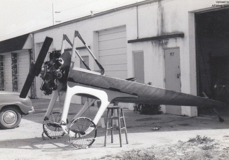

Человек несет одной рукой весь фюзеляж.
думаю, что это фюзеляж не целиком-это всего лишь кокон-монокок, наверняка при сборке, внутрь монтировался силовой каркас.
