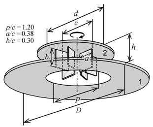

Тарелочки прицепленные к этому мотоциклу, оказывается вполне реальная весчь.
Смотреть здесь: http://www.rae.ru/snt/?section=content&op=show_article&article_id=2755
[/img]
:craZy
Прогулялся по ссылке. Увидел там обычный центробежный вентилятор. У меня такой в гараже стоит на вытяжке. И на машине в турбине.
Забирает воздух через центральное отверстие, выбрасывает по периметру.
Откуда там подъемная сила?
Посчитал конструкцию из ссылки, с размерами и скоростью вращения. Подъемная сила 1721 Н. Потребный момент 4000Н.м  Что при скорости вращения 50 об/сек дает потребную мощность 1708 л.с.
Немудрено-ибо применение термина"шестилопастный центробежный воздушный винт" уже настораживает.
Накуообразно...
мысль однако нельзя остановить....один мой знакомый, ныне лет как 15 покойный изобретатель, рассказал как то мне, как используя соосную схему вертолета, сделал резиномоторную соосную  модель, где вместо нижнего винта использовал диск из плотного картона, а вместо верхнего--деревянную школьную линейку под 90 градусов к сметаемому с верхней поверхности диска воздуху, вызывая разряжение над ним....и эта модель с его слов летала, диск вращался в одну сторону, а линейка в другую....диаметр диска и длина линейки равны....и сметать воздух с поверхности можно как оказалось не только плоской линейкой....как то делая ремонт, я на дрель закрепил металлическую дисковую щетку и перпендикулярно полу опустил ее на угол линолеума толщ. 1 мм расстеленного на полу, от чего угол линолеума присосался к щетке...не берусь что то доказывать....пробуйте
По моему здесь рисунок надо перевернуть. Поскольку воздух для отбрасывания лучше брать сверху сквозь отверстие, а большой диск поможет ему дальше отбрасываться образуя вакуум (подъемную силу1) в центре диска.
Останется лишь загнуть края большого диска вниз, чтобы воздух вниз отражался (подъемная сила2), и разрешить ему вращаться на оси вентилятора. Получится летающий диск (собачья радость). Или прикольный летательный аппарат. Управление вертикальными элеронами под большим диском.

Герасимов С.А. На мой взгляд довольно грамотный мужик, у него много статей в журнале "инженер", на тему схем вроде этой, все очень теоретические, затем он где-то дальше, в 1 из статей, не помню точно, пишет, что да, удельная мощность очень высока и т.д. и т.п.
Рисунок переворачивать не надо
