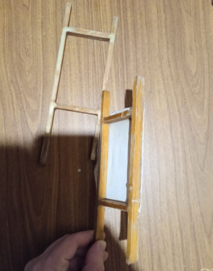

С тряпкой- покрытие дерева жиденькой эпоксидкой с 646 растворителем, в два слоя с просушкой( и никаких каверн при испарении растворителя) . Без тряпки -чистая эпоксидка
1 год в воде. 1 год закопано в землю. 2 года просто на улице ( не в тени). Итого 4 года. Что интересно, эмалит с тряпки как будто пропал- она стала мягкой. Приклеена тряпка моментом, сейчас держит груз в 20 кг по центру

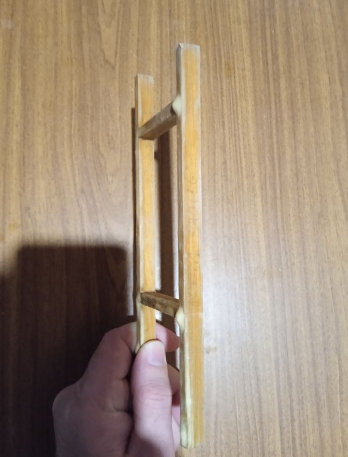

Ремир я 4 года назад покрыл внешку дачи Пинотекс-Ультра на водной основе.Защита 10лет помоему гарантирована.
все покрытие естественно находится на улице на солнце с перепадами температур и влажности.
Покрытие даже не поменяло цвет.
с тех пор пользуюсь только им.

Хорошо понял. Меня то устраивал в принципе полеуретан. SG38 им был покрыт (дерево под финишь) Но задался вопросом как сделать оттенок. Про пинотекс помню ты говорил. Просто пеня засмущало то что он на водной основе. Хотя Эрбасы Аэрофлотовские уже как 10 лет красят Аэродуром "майка" - не знаю как по английски пишется, эта краска тоже на водной основе!!! И летают! А в 2 слоя или в один? И кистью наносил?
