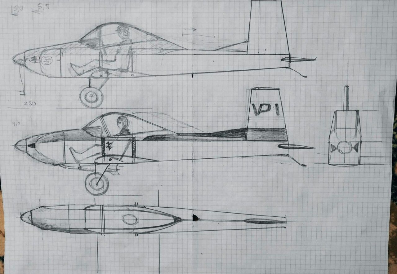

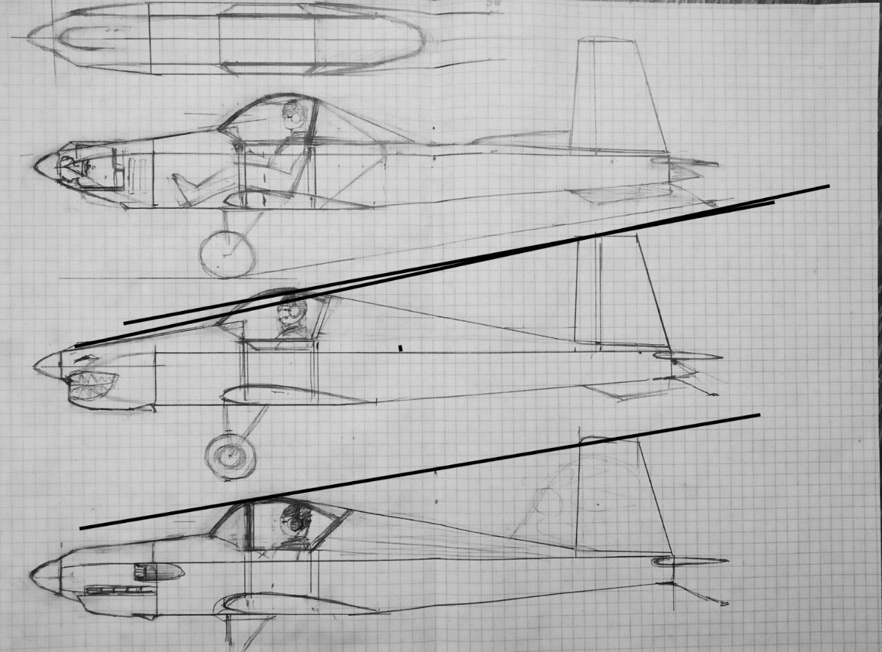

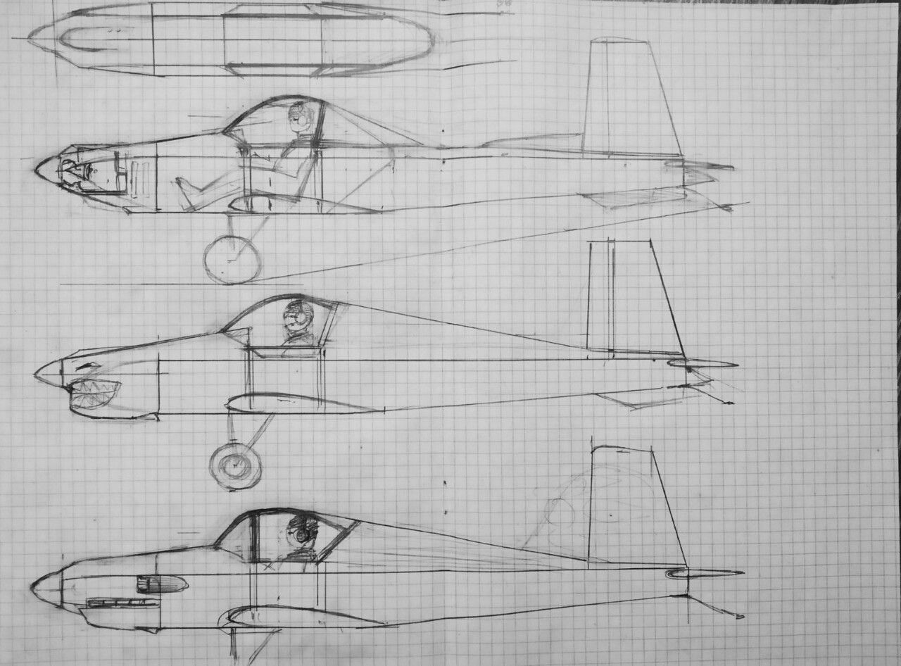

Сначало сброшу две картинки ,в качестве наглядного рассуждения. Один уже знакомый ,второй по желанию хозяина-ветки,так понимаю -Илья. Кабина по типу пик 26 или А11м Гамлет. И конечно пару вариантов ))
) в интернете довольно много разных вариантов исполнения ВП 1 с кабинами или высокими гаргротами ,но с козырьками...
Если аппарат типа с кабиной Гамлета или пик26 ,то это выраженая надстройка позади пилота. В данной ситуации у Ильи есть готовый фанерный гаргрот за спиной с уже подрезаным ВО под углом нервюрой,.то есть это уже готовое изделие. При гаргроте -либо достроить на имеющий,либо срезать старый фанерный гаргрот и сделать новый,что влечёт и время и деньги и ВЕС за цт аппарата. Второе. Из ВП1 пик26 не выйдет,потому что это совсем другой по стилю дизайн и особенно конструктив,не говоря про размеры. Но.и не это главное,о вкусах ..все фламастеры разные).
Коснёмся ..практичности. Часто можно услышать увидеть что здвижной фонарь удобен и при рулении и даже открытым или полуоткрытым в полёте. Чего не скажешь про откидной фонарь,хоть он проще в исполнении и эксплуатации.
Ну и про капотаж. Лучьще для новичков или начинающих иметь дугу перед пилотом ,а не за его головой из картинок понятно о чём речь.
. . Можно увидеть что шансов вылезти у сдвижного фонаря с передней ПК дугой больше ,если конечно ничего не заест - заклинит. Да и пространства больше для борьбы пилота. Правда ,как шутят,Ломик первая деталь в самолёте, иметь на борту- необходимо!)))
Капоты на вкус и цвет)) и все длинные ,а если и перетяжелён хвост, то ещё длиннее или гирю в нос. В оригинале длина самолёта 5,5 м,с Р582 может доходить до 6,0...6,2 м)
Ну и варианты фальшкилей.
Пожалуй всё. А дальше хозяин барин.)

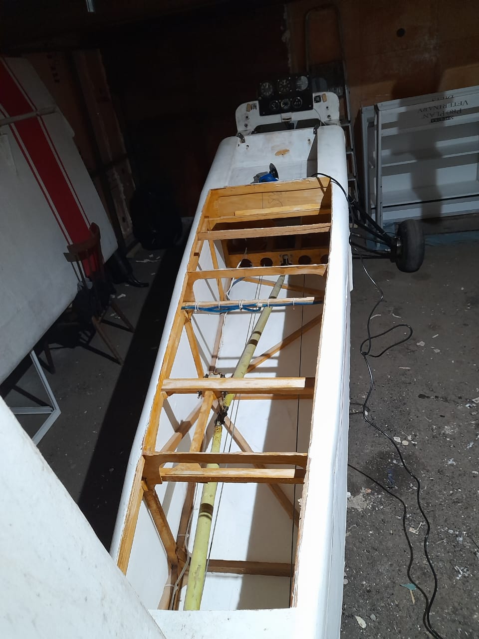

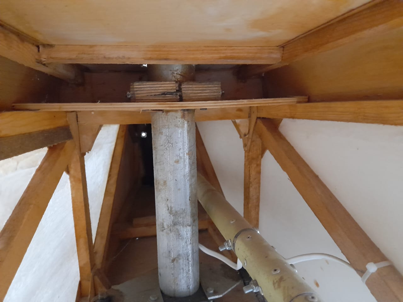

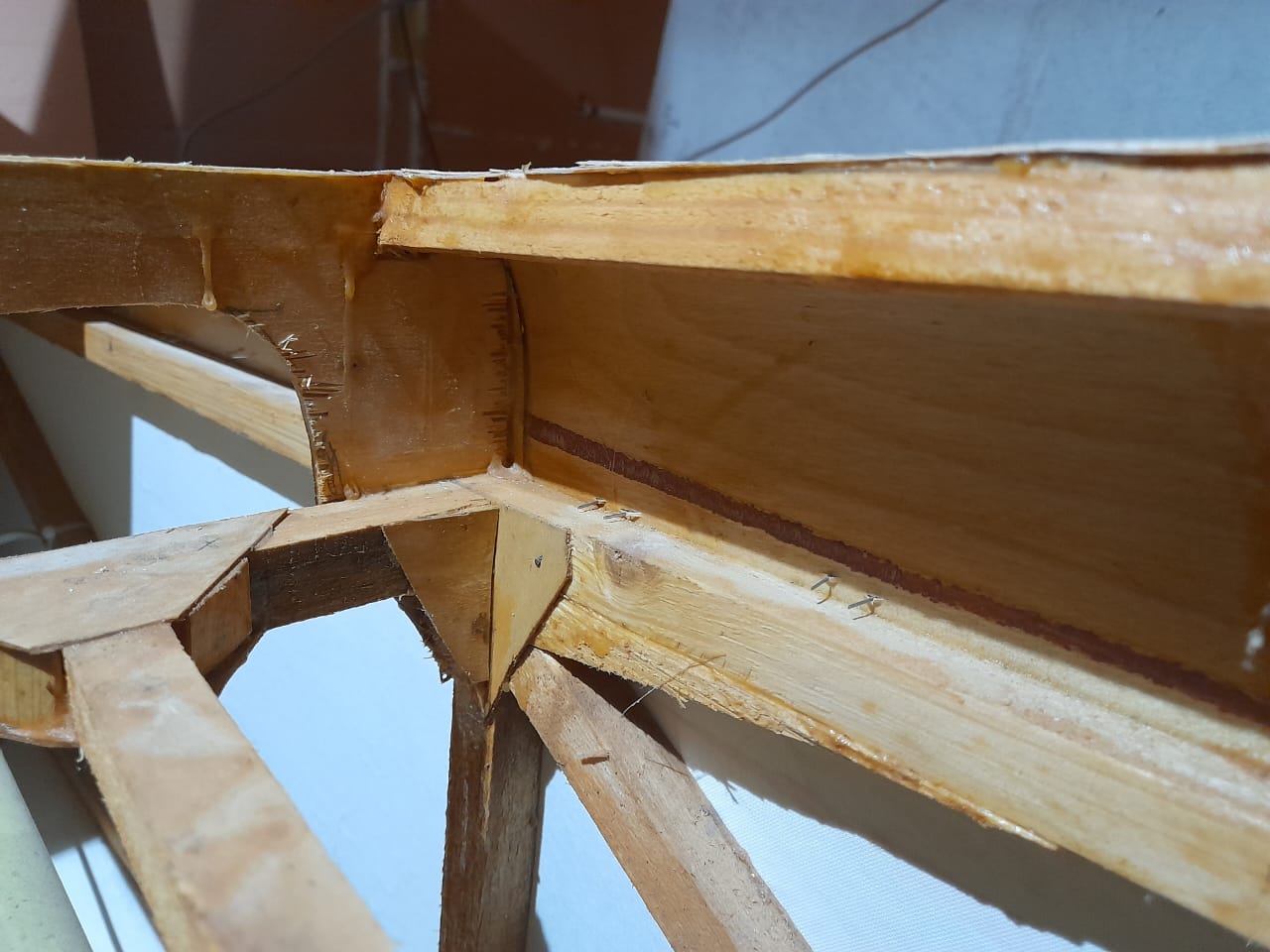

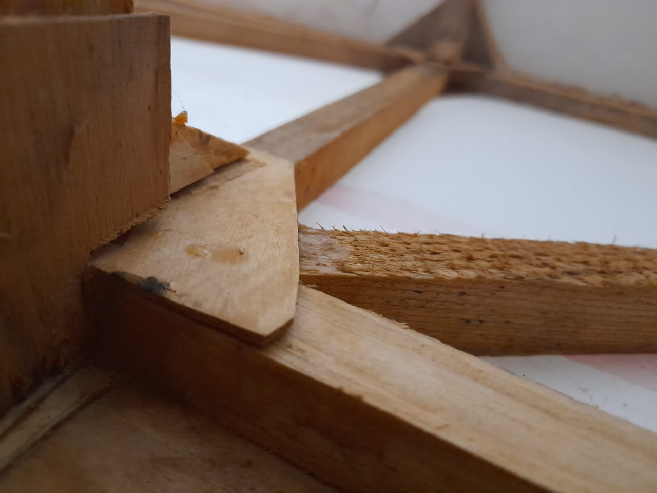

Надоело сомневаться, вскрыл гаргрот. Все-равно делать новый. Внутри тоже есть сюрпризы: сучки, косослой, непроклей, кривые кницы... Честно даже пока не знаю что с этим делать...

это дичь какая то. будто пионеры делали. даже рейки не строганные.... мне кажется тут надо все переделать,весь фюз.
Замполит...прости господи
Не надо на Пионеров наговаривать😜. Мы в своё время все рейки шкурили. И такой порнографии, как на фото, не допускали. Это просто «покушение на убийство»…

Походу не Мир его строил, а кто-то другой. Просто покрасил да и все. Ну не мог он его так халтурно построить.
Даже если допустить что строил не он при обтяжке это все было видно. Он везде пишет как много он потратил денег на этот самолет. По факту он сделан из чего попало как попало и где эти потраченные деньги я не вижу, фанера из старых запасов, рейки хуже тех что я купил в обычном леруа за 40 руб за 3 метра, фанера тоже далеко не самого лучшего качества, похоже просто отбраковка. Он просто скрыл это все под слоем обшивки и покраски и решил продать... Просто кидалово, других слов нет.

То что не строганные это не страшно, страшен непроклей и отсутствие нормальных книц.
