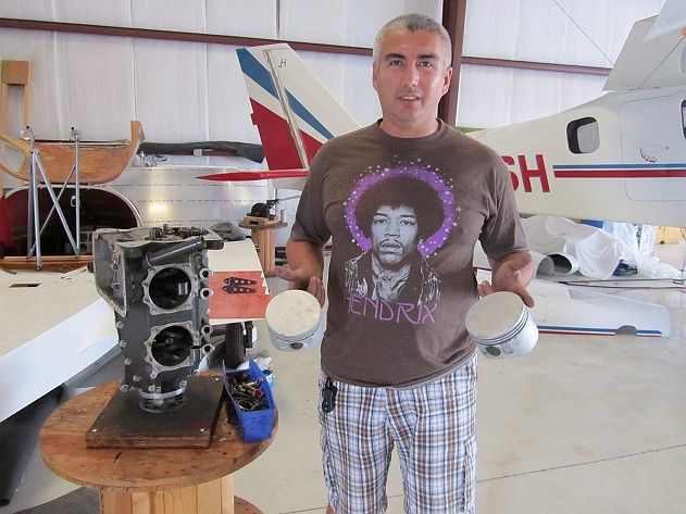

Помогите найти размера фланца двигателя.
Вам нужен диаметр фланца или болтов?  Какая маркировка стоит на вашем двигателе?
двигатель 0-235 L2C
судя по всему фланец AS-127-1
хочу сделать стенд для ремонта двигателя, а снять размеры пока не могу.
интересует:
диаметр и высота центрующей втулки.
диаметр и высота втулок под болты креплений
диаметр центров втулок под болты
Если не горит, в начале мая буду в Пенсильваниии у приятеля и срисую вам размеры с его разобранного  235.
Вот фото с ветки о продаже О-290.
Эдик позирует на фоне самого правильного стенда, подходящего для любого двигателя. Если к основанию барабана прикрутите три самоориентирующихся колесика, что в данном случае и сделано, будете счастливы на все оставшиеся времена. Кстати, этот стенд теперь мой   🙂 и он не продается  😀 Идея бесплатно.
    60,6 КБ · Просмотры: 122
Всем, спасибо! Нашел!
P.S. А стенд у Эдика отлично выглядит! Возьму на вооружение.
