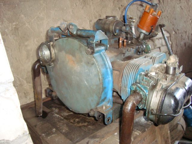

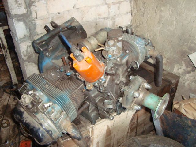

сменяю фольцваген 1200 куб.см на РМЗ-640 или РМЗ-500 с редуктором. есть воздушный винт толкающий вариант. два карбюратора заз есть общий коллектор под вазовский

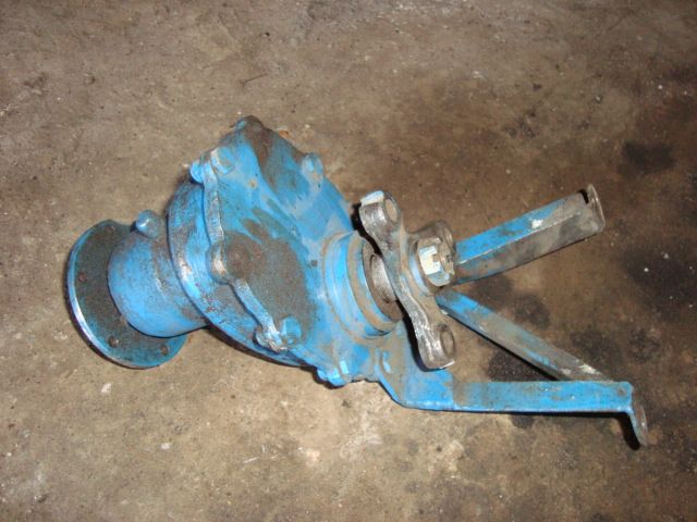

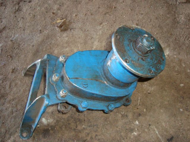

ни знаю сколько сил и сколько веситс. стоял на самолете.самолет разбили.стоял с редуктором.сейчас на прямую толкающий вариант .винт 1300

Думаю....Данных по мотору маловато. Дай больше инфы.Говорят с запчастями на этот мотор туго.Что твой самоль с фольцем совсем плох? Какой взлетный вес? Нагрузка на крыло? На фото втулка винта закреплена на демфере, и это нормально работает?
сама втулка на оси и игольчатых подшипниках.а ось изготовлена заодно с винтом крепления ступицы. может и ни нужна она вовсе ,но втулку на шпонке ни разбивает ,хотя позже уже узнал ,что втулку сразу садят на к .вал на горячую и все

Можно ли на него установить поршневую 1600 или 1800? Мне просто половинку фольксвагена хочется. Вроде у 1200 ход поршня отличается от остальных.
сам блок и посадочные места ни чем ни отличаются. у этого движка диаметр поршней 77мм ход  64мм.
