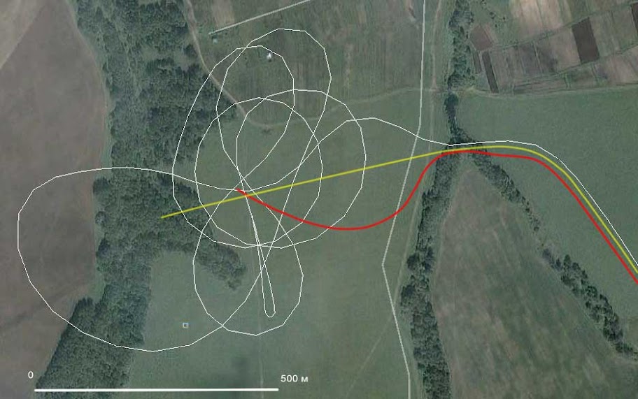

Ins сказал(а):
Вопрс к ins. Красная линия траектории полета Олега на схеме, это данные прибора GPS, или это ты сам нарисовал?
По существу дела:
1.Трек белого цвета взят с регистратора ИНС-а. Трек красного цвета откуда? Из внезапно пропавшего смартфона Олега? Или "я так вижу"?

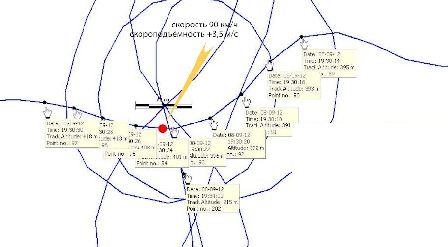

2. С учётом того, что Атом позиционируется более скоростным и отсутствием временнЫх меток на треках последовательность происходящего с учётом п.1 может быть весьма разнообразной.
3. Не надо путать форму задней кромки с формой крутки. Ещё есть хорды, и форма передней кромки.
4. Крутка призвана компенсировать Мzo, а он от формы профиля ой как зависит.
5. Атлет гоняли на автостенде, причём немцы, претензий не было.
Телефон Олега с функцией регистрации трека так и "не нашли" и траектория восстановлена по памяти.
Скорее всего оба ошиблись раз оба видели друг друга. Один "показал аппарат" слишком близко, другой не хотел лишний раз маневрировать чтоб объект не ушел из кадра. Азарт, желание сделать получше то ради чего полетели. Так-нет? О мертвых плохо не говорят, Олег заплатил за свою ошибку страшную цену. Девочку очень жаль! Второй пилот - не завидую я ему... Если не подлец - плохо он будет спать, совесть будет мучать долго.
А нам всем надо сделать выводы из этой трагедии. Из того что я прочитал главная ошибка видимо - недопустимо низкая подготовка к конкретному полету опытных пилотов. Либо не договорились что и как снимают (на каких удалениях, курсах) чтобы не попасть друг под друга, либо не хватило самодисциплины, не выдержали то о чем договорились. Если снимали видео, то естественное желание было подлететь ближе и крутануть чего-нибудь покруче. Вот и допустили опасное сближение, а потом вход в спутку. Видимо забыли оба что опасно не только непосредственное столкновение аппаратов.

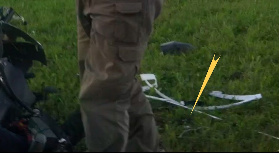

То есть , по Вашему, все считали что если встать позади (на расстоянии десятка метров) работающего на взлётном режиме дельталёта с тягой в 300 кг то с Вашим аппаратом ни чего не произойдёт? При том что крыло сзади стоящего дельта Вы будете стараться удержать в горизонте Вас унесёт к едрене фене. А тут было воздействие воздушной струи сверху крыла, сначала на нос что привело к удару ручкой в грудь, а потом по задней кромке и как результат удар ручки в подкос с последующим разрушением .

может всё просто и банально - почти столкнулись и один влева, второй в глубоком крене вправа и первый второму под крыло поддул.
По схеме радиус правого поворота около 100 метров. При глубоком крене радиус поворота около 50 метров.
Сведение случившегося к этой "банальности" притянуто за уши.
Зачем?
Чтобы оказаться над точкой падения в левом развороте Олегу понадобилось бы маневрировать гораздо интенсивнее Хондалёта.
39.
При полетах воздушных судов на пересекающихся курсах, на одной и той же высоте
(эшелоне) их командиры должны: заметивший ВС слева – уменьшить, а справа – увеличить высоту
Вопрос, почему заметивший ВС слева высоту увеличил?
