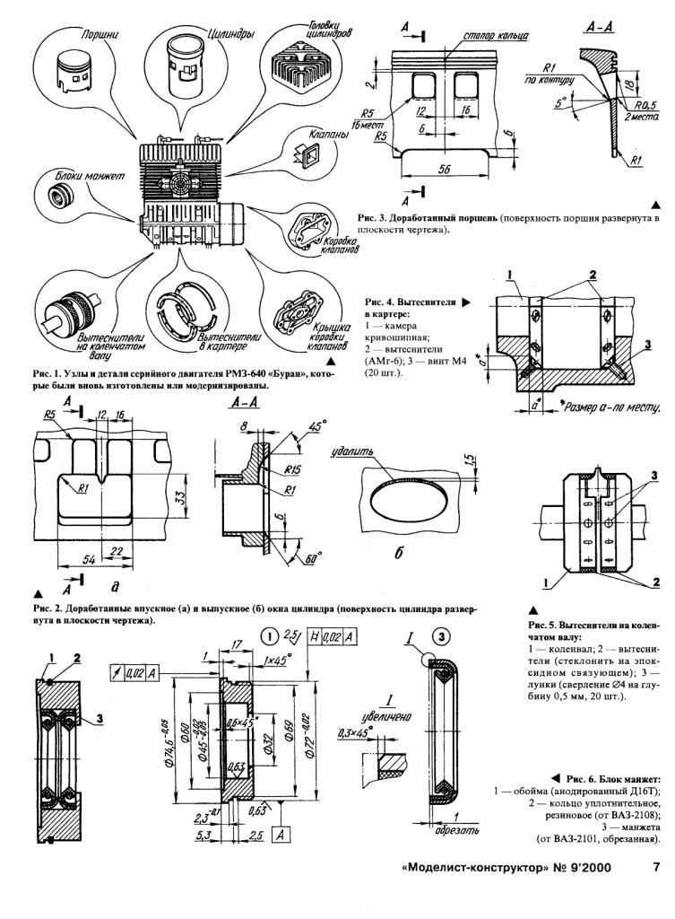

РМЗ-640 , кто нибудь модернизировал в направлении установки цилиндропоршневой группы от ИЖ-спорт или есть ещё какие варианты .
Нормальный вариант описан в журнале Моделист Конструктор №9 за 2000год стр 6

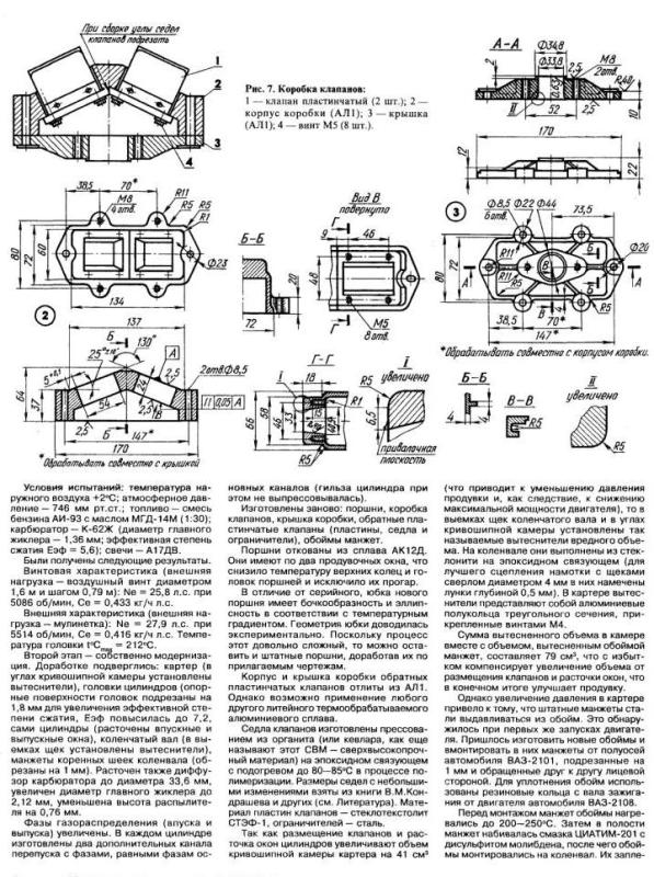

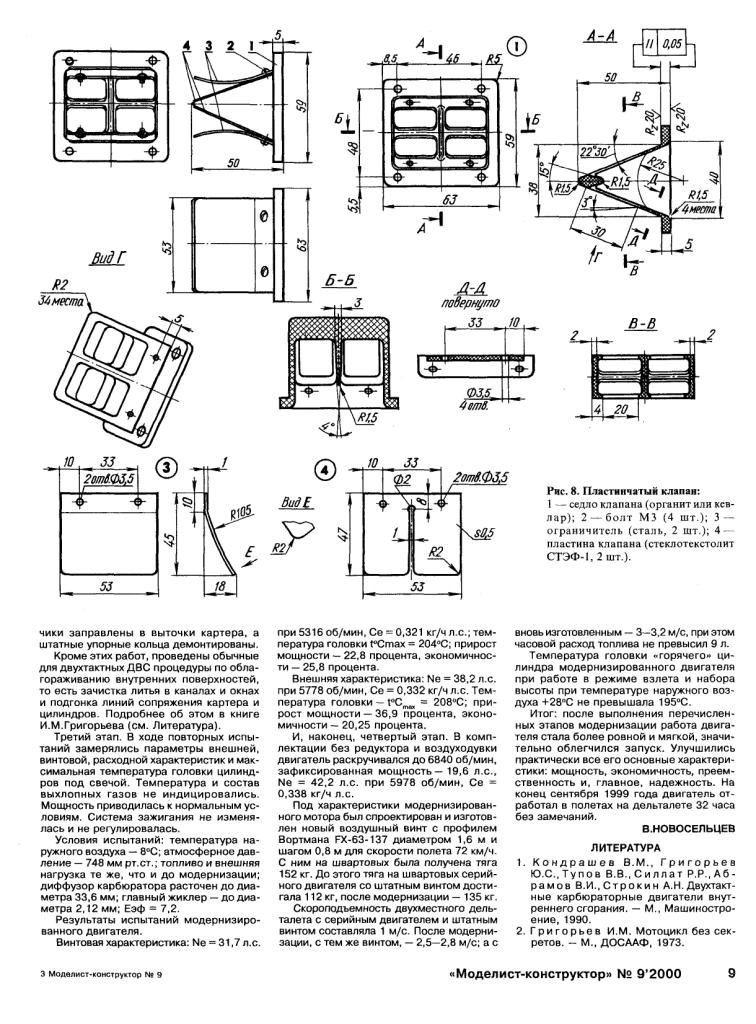

М.К.№9 2000г.
    124,8 КБ · Просмотры: 304
