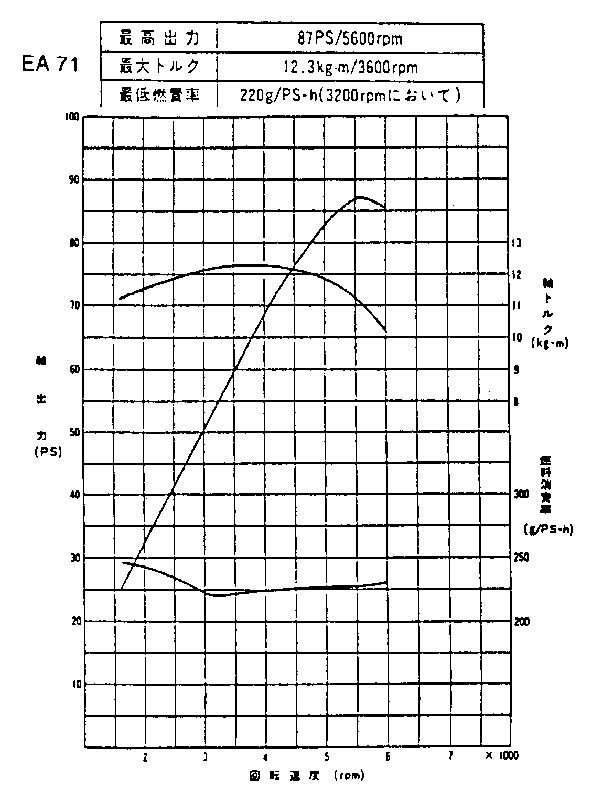

Япошки вот что пишут -
    16,1 КБ · Просмотры: 153
И кому верить, не понятно. Разве что на спец стенде узнать его реальную мощность)))
