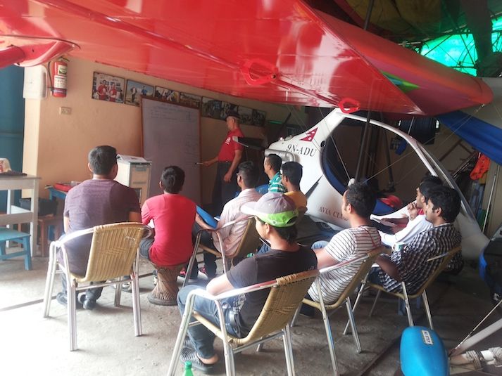

Могу поделиться нашей хорошей новостью. Лед тронулся! Через 6 лет беготни от стола к столу департамент издал регламенты и правила для получения непальцам технической лицензии по обслуживанию легких самолетов и дельталетов.
Мы с Максом долго и упорно этого добивались. Макс даже проводил лекции и практические занятия для наших техников. Приезжала инспекция, проверяла.
На фотографии Макс проводит учение, присутствует уполномоченный инженер из департамента. Это сентябрь 2015 года.
