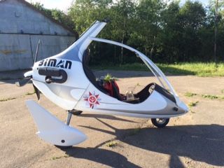

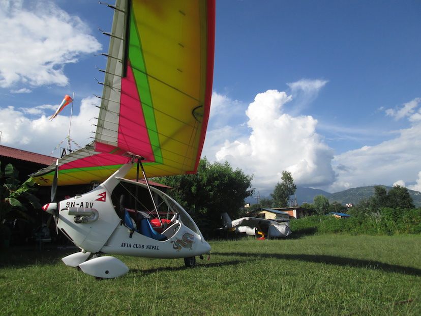

Попозжа вышлю фото своего бимана!!!!!! Биман лучший дельтик :IMHO
вот такая у меня ласточка немного с доработкой колёсных обтекателей 😎
maximL13 « Биман лучший дельтик»
Абсолютно с Вами согласна!
Ваш Биман - Красавиц!
А наши рабочие лошадки уже довольно помятыми выглядят. Хоть и ласкаем мы их и облагораживаем, но что вы хотите при таких нагрузках не любой конь выдержит. 21 год на службе. Да и запчасти уже не найдешь.
    82 КБ · Просмотры: 177
Конструктор Игорь Кучеров ( если память не изменяет) замечательный аппарат сконструировал, а его команда добросовестно собрала и наладила все как часы. Аппараты не разу не подвели при таком интенсивном налете.

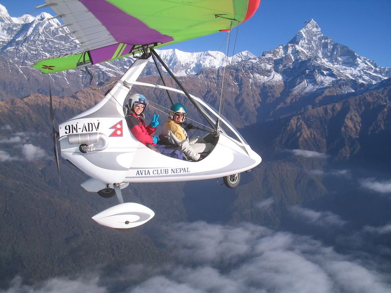

Жалко закрыли производство такого замечательного летательного аппарата. Ни один зарубежный производитель не выпускает такие дельталеты. Самое лучшая модель для туристических воздушных экскурсий. И пилоту удобно и пассажир не зажат со всех сторон.
Зарубежные аппараты все подточены под кросс кантри или тренировки. А у нас турист. Комфорту требует, чтобы плавненько, покатали, показали то да се и также аккуратненько посадили, чаем кофеем напоили
