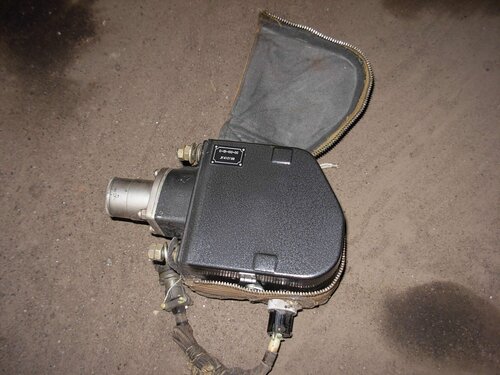

^ALEX^  -  у  меня  гдето  валяется  фотокинопулемёт  ...  от  МИГ - 17  какжется...
Примерно  такой :
«фотокинопулемёт»

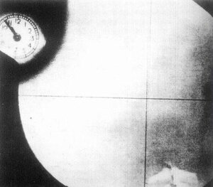

Вот  представляешь  -  заряжаешь  ты  туда  кассету  с  рулоном  фотоплёнки  35 мм  -  длинной  24  метра  -  взлетаешь  и  начинаешь  шёлкать  кнопочкой....  И  получаются  кадры  с  овальной  рамочкой  и  перекрёстком...  С  часиками  в  уголке...
«кадр»
Круто...
