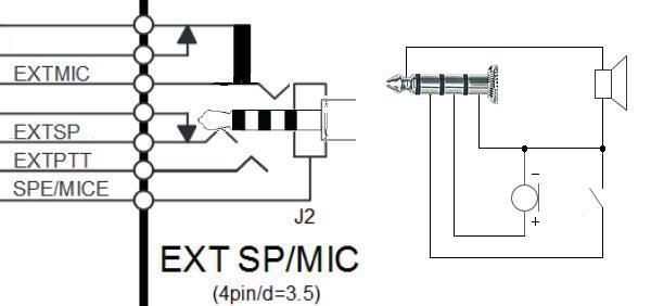

По просьбе участника форума прилагаю распайку разъема гарнитуры для Icom IC-A5, IC-A23:
EXTMIC - микрофон
EXTSP - телефоны
EXTPTT - кнопка PTT
SPE/MICE - общий

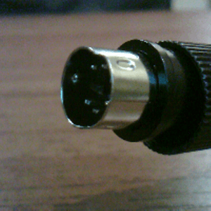

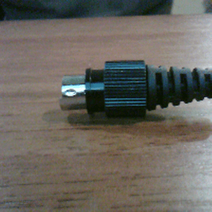

Здравствуйте, уважаемые форумчане.
Есть вопрос по гарнитуре, правда не ICOM, но дабы не плодить веток решил спросить в этой теме...
есть вот такой разъём от гарнитуры РС. Есть необходимость "подружить" его со штекером "миниджек" 3,5мм дабы была возможность подключить к обычному  МР3 плееру. Я в радиотехнике ноль, подскажите как это лучше сделать? Может есть готовые решения- переходники или нужно обязательно самому паять?

Да, именно так 🙂 Китайские товарищи прислали. Заказал ради плоских наушников, дабы установить их в шлем и наслаждаться музыкой во время полёта. Ради нового штекера новую гарнитуру заказывать не хочется...
Но, похоже, что эти наушники плохо согласовываются с плеером, так как звук очень тихий на выходе.  Наверное нужно какое то дополнительное устройство для его усиления? А возможно объединить плюсы от левого и правого канала плеера и подать на +SPK наушников? Может это усилит громкость?
Согласно описанию сопротивление динамиков составляет 32 Ом - т.е. с плеером должны работать. Но не известно чтО располагается между разъемом и динамиками. Отрезать их да напаять новый разъем - я так думаю.
Напрямую нельзя - есть риск спалить усилок в плейере. Соедини через резисторы порядка 30 - 50 Ом.
Как вариант - сделать хирургическое вмешательство в гарнитуру. Там два динамика сопротивлением 32 Ом, включенные параллельно, результирующее сопротивление 16 Ом. Надо их включить последовательно, результирующее сопротивление станет 64 Ома, лучше будет согласованность с усилком плейера.
Или ещё вариант - найти другой плейер с более мощным выходным усилком 🙂
Чувствительность (громкость) электромеханического преобразователя (динамика или телефона) зависит не только от подводимого напряжения и кол-ва витков (косвенно это сопротивление обмотки катушки), но и от индукции в зазоре, в котором колеблется катушка. Эта индукция зависит от силы магнита и величины зазора. В дешевых телефонах, как правило применяются никудышние, самые дешевые магниты , и как следствие, низкая чувствительность излучателей. В данном случае, можно, конечно , попытаться включить телефоны параллельно, но по моему , это тухлый номер. Из недорогих качественных наушников, самый хороший вариант Coloud knock  очень высокая чувствительность и на удивление, потрясающий звук.
Спасибо всем за ответы на мой вопрос. Сегодня буду делать "хирургическое вмешательство" в гарнитуру. Для начала отпаяю телефоны и поставлю их на обычный кабель от наушников для смартфона, разделив, как и положено по каналам. В зависимости о результата буду думать, что делать дальше. Если громкость будет по прежнему не удовлетворительная то, возможно, придётся заморочиться с усилком. Где то читал, что есть простейшие усилители на одной микросхеме. Теоритически, можно сделать отдельную коробочку с питанием от батарейки (кроны) для усилителя и выход на наушники, а вход от плеера... Уж очень мне заманчиво установить эти телефоны в шлем. На липучках они устанавливаются идеально. До этого пробовал летать с наушниками в ушах, но очень не комфортно.
Перепаял телефоны. Громкость, как и ожидалось, выше среднего уровня не поднимается...Придётся заморачиваться с усилителем. Спасибо всем, кто отозвался.
