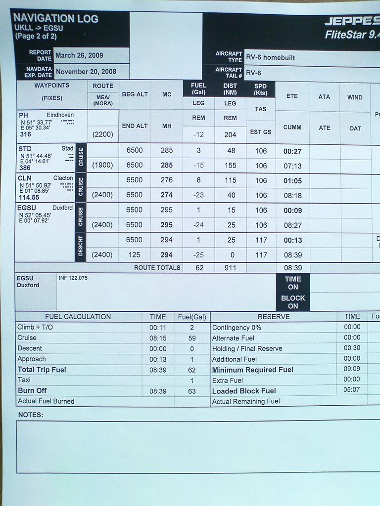

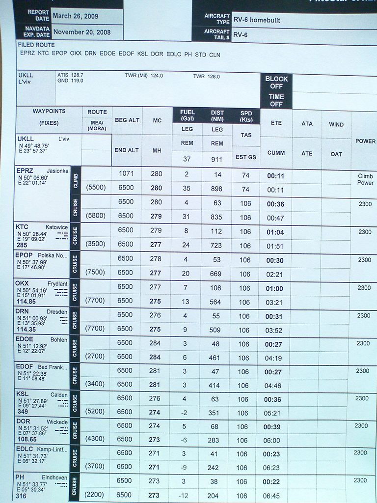

Вот я уже просчитал хороший маршрут ))) ПОЛЬЗУЙСЯ ! Думаю что ЭТОТ маршрут на навигационных картах тебе  просто будет его посмотреть и сориентироваться) 😉 🙂
    170,5 КБ · Просмотры: 391
    148,6 КБ · Просмотры: 420
Этот маршрут для РВ -6.
Им уже кто-то летел или это пример расчета  перелета  по холодным странам.
А более теплого нет? 😉

А ты внимательнее мог рассмотреть план полёта ? Там конечная точка маршрута не "холодная страна" .  😉 Скорее ОГРОМНЫЙ остров ))) А то что РВ-6 , так там более подходящей модели небыло , хотя можно выбрать и С-172. Я ещё не создал в базе данных ФЛАЙ СТАРА параметры ЯК-12А и МОРАВЫ.
Ответишь мне какой именно аэродром конечный в данном маршруте , продолжим разговор ) 😉
МАЙОР , ну не надоело хаять Америку? :-?
Сними с самолёта всю американскую навигацию , радиостанции. Перестань пользоваться JPS ? откажись летать на БОИНГАХ ... И будет тебе полное счастье
Будем считать в конце перелета повернул на Юг.
А какой аэродром, так  название мне ничего не говорит.
Понятно начали со Львова, закончили Дюксфордом, ну и...че :-/?
