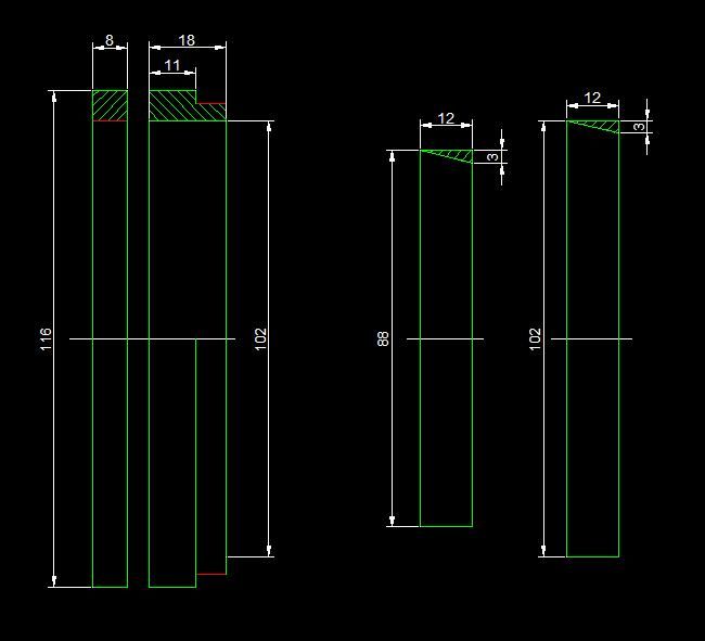

Возможно. Но таки процентов 80-90 по массе уйдёт в стружку. Если конечно повезёт, то можно сдвоить. (внутреннюю сердцевину использовать для детали) Но нужен весьма фасонный резец под конкретный радиус точения для цилиндрической канавки.  Ну и время обработки и прочих сексуальных извращений раза в 2-3 выше будет.
Покажи конечный продукт, так проще будет понять из чего его сотворить.

Планируется изготовить 4-ре колечка. Там где красная линия ещё будет выполнена резьба Одна с шагом 1мм, а другая 0.75 (точные её размеры не помню, так как рабочий чертёж отдал токарю, но у него пока сложности с этими деталями). 2 колечка конусные. Примерные размеры и габариты (буквально +-1мм) можно понять из чертежа, приведёного ниже.

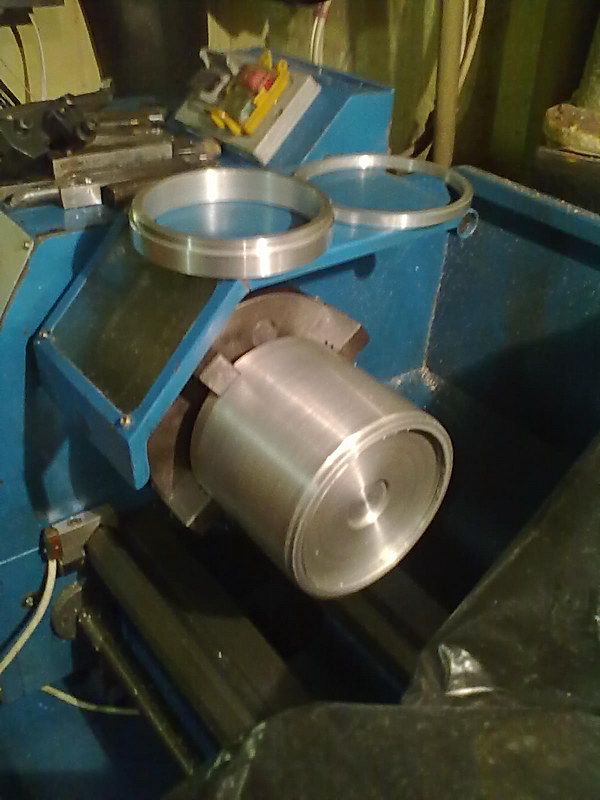

Всем спасибо! Купил именно круг Д16Т Диаметром 120 и длиной 130мм (такой чурбанчик) Изготовил кольца для телескопа.

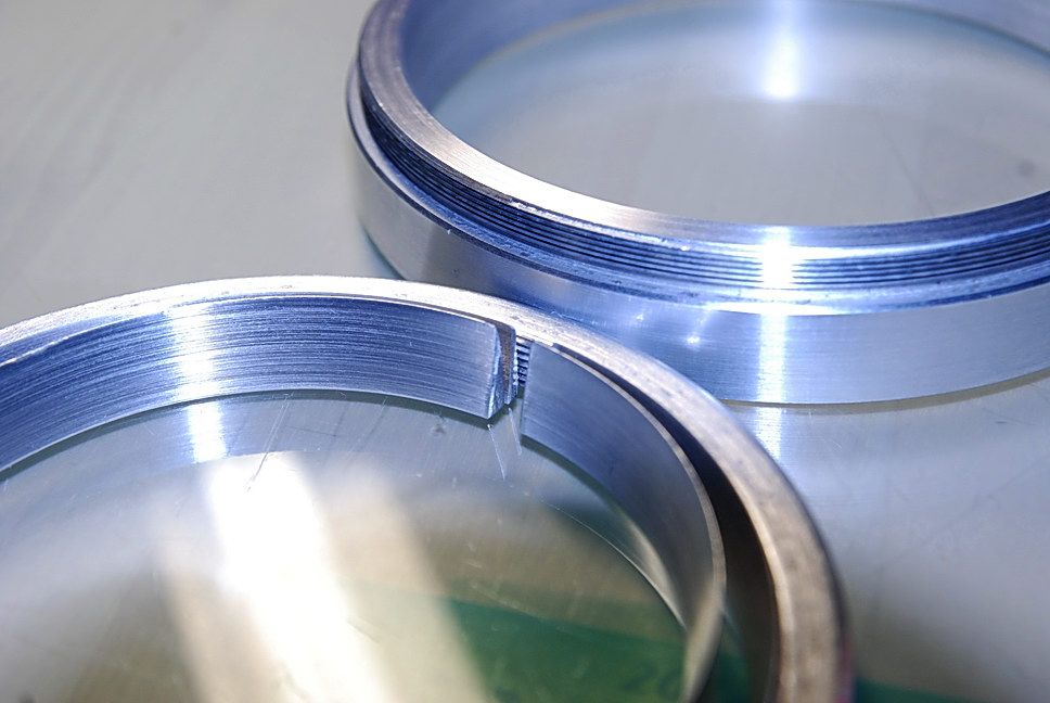

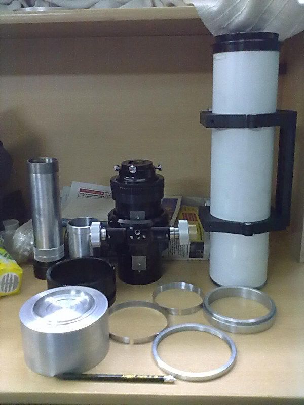

Нет. Юстировочный фланец для объектива (позволяет заклонять объектив относительно оси трубы на малый угол 6-ю винтами (3 поджимных и 3 распорных). Нужен для выправления недостатка (Объектив смотрит не чётко в центр поля зрения)
И уплотняющие разрезные кольца (коннические). Нужны для повышения жёсткости крепления фокусёра на трубе.  Для астрофотографии всё должно быть предельно жёстко, монолитно и без перекосов. А там всё фиксируется винтами с пластиковыми наконечниками. Это всё-сопли и будет перекашивать. А допуски буквально - 0.01мм. На фокусёре вес будет порядка 2х кг (камера и полеспрямитель).

Понял. Не дурак. 20 с лишним лет в профессиональной фотографии. 🙂
Простите. Приятно видеть профессионала!  😎 Задолбался честно говоря точить. Убил 3 дня выходных.  Много времени уходит на выгрызание материала изнутри и нарезку резьбы с примеркой трубы и оправы.
