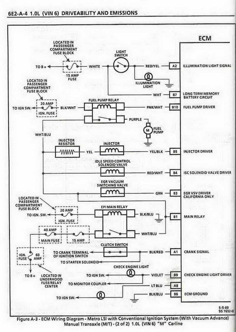

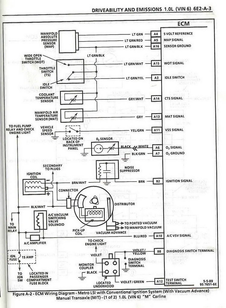

Может быть кто-то может выложить всю электро-счхему схему карбюраторного Сузуки.? буду очень благодарен.!
Может быть кто-то может выложить всю электро-схему схему карбюраторного Сузуки...
G-10 всегда был инжекторным(моно впрыск), хотя внешне действительно похож на карбюраторный.
Вот что есть(с вакумным опережением):
    129,8 КБ · Просмотры: 193
    131,3 КБ · Просмотры: 144

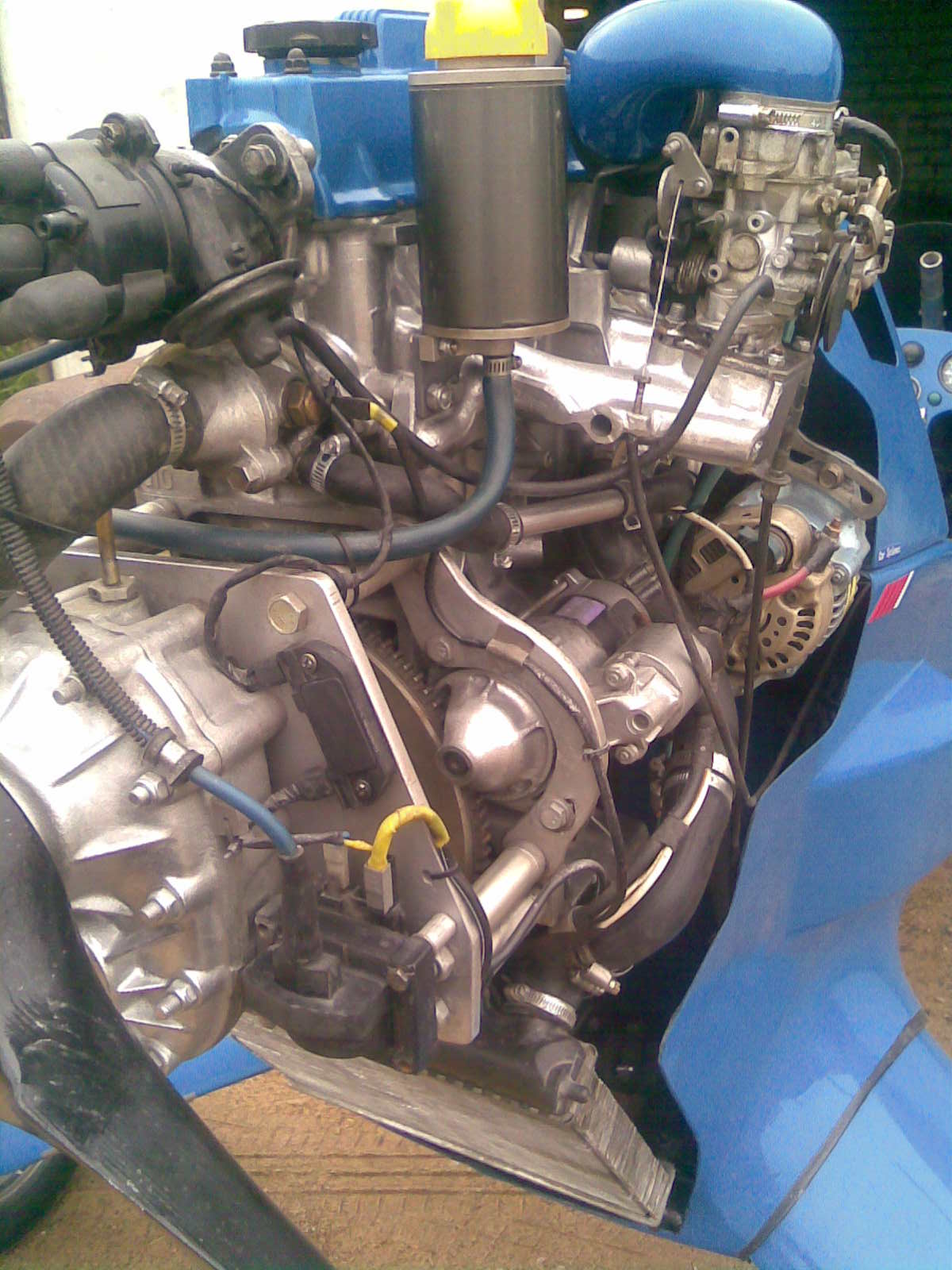

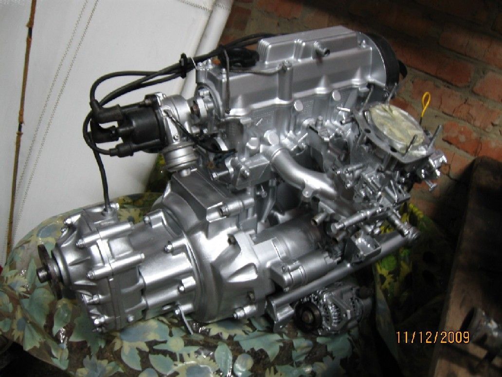

Карб лучше от японо мотоцикла с постоянным разрежением в диффузоре, будет легче и компактней. ВАЗ 08 проще но тяжелее.
Здравствуйте!подскажите,какой отечественный карбюратор к g10 лучше пойдет.

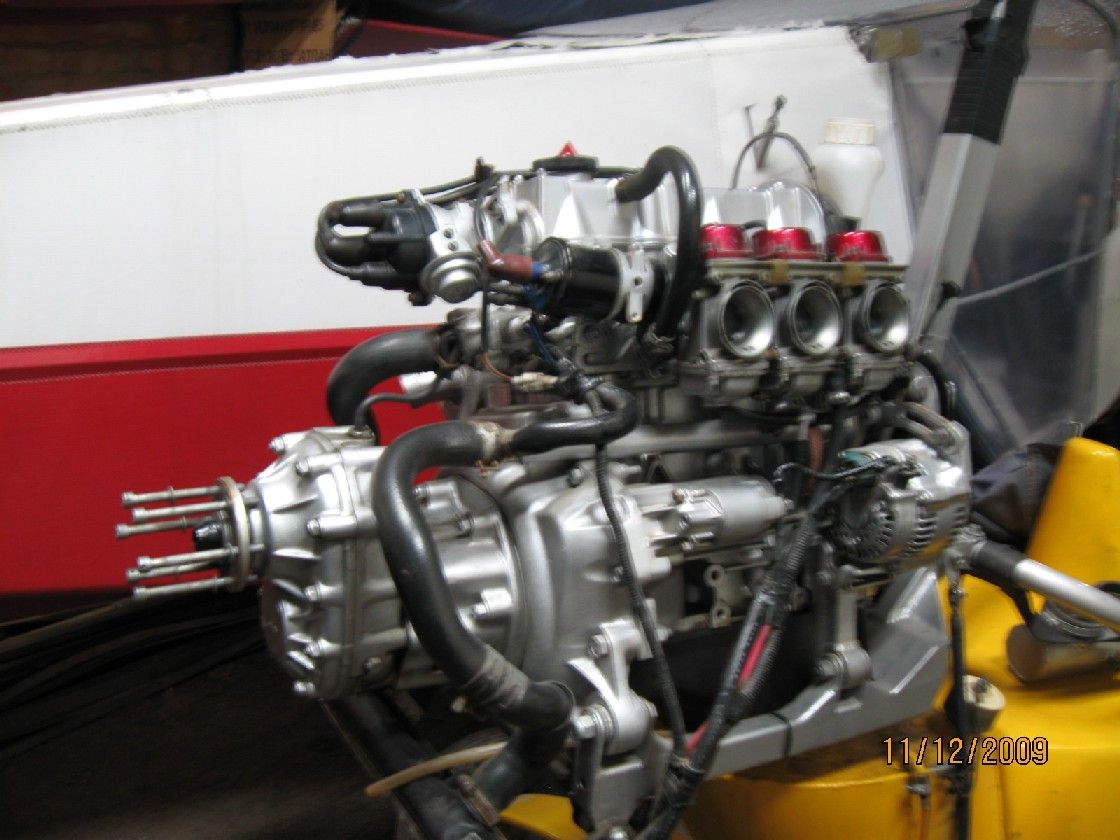

Здраивствуйте!Можно  и Солекс ,и японские микуни или кейхин -эти значительно лучше,но дороже.И если ставить японцев ,ставьте 3шт.по одному на цилиндр с диффузором 28-30мм.К солексу обязателен подогрев,японцы значительно менее чувствительны к обмерзанию и они бывают с электро либо тосольным подогревом.Фото с солексом и с тремя микуни.
Удачи!
    122,7 КБ · Просмотры: 150
    120,4 КБ · Просмотры: 146
А какая мощность мотора с тремя карбюраторами Микуни?
День добрый! Сравнительно с солексом на одном и томже винте 1.8 киевпроп с одинаковым шагом ,на одном и томже моторе, с тремя микуни  статика больше на 200-300об/мин.И работает помягче+ расход горючки меньше на литр.
