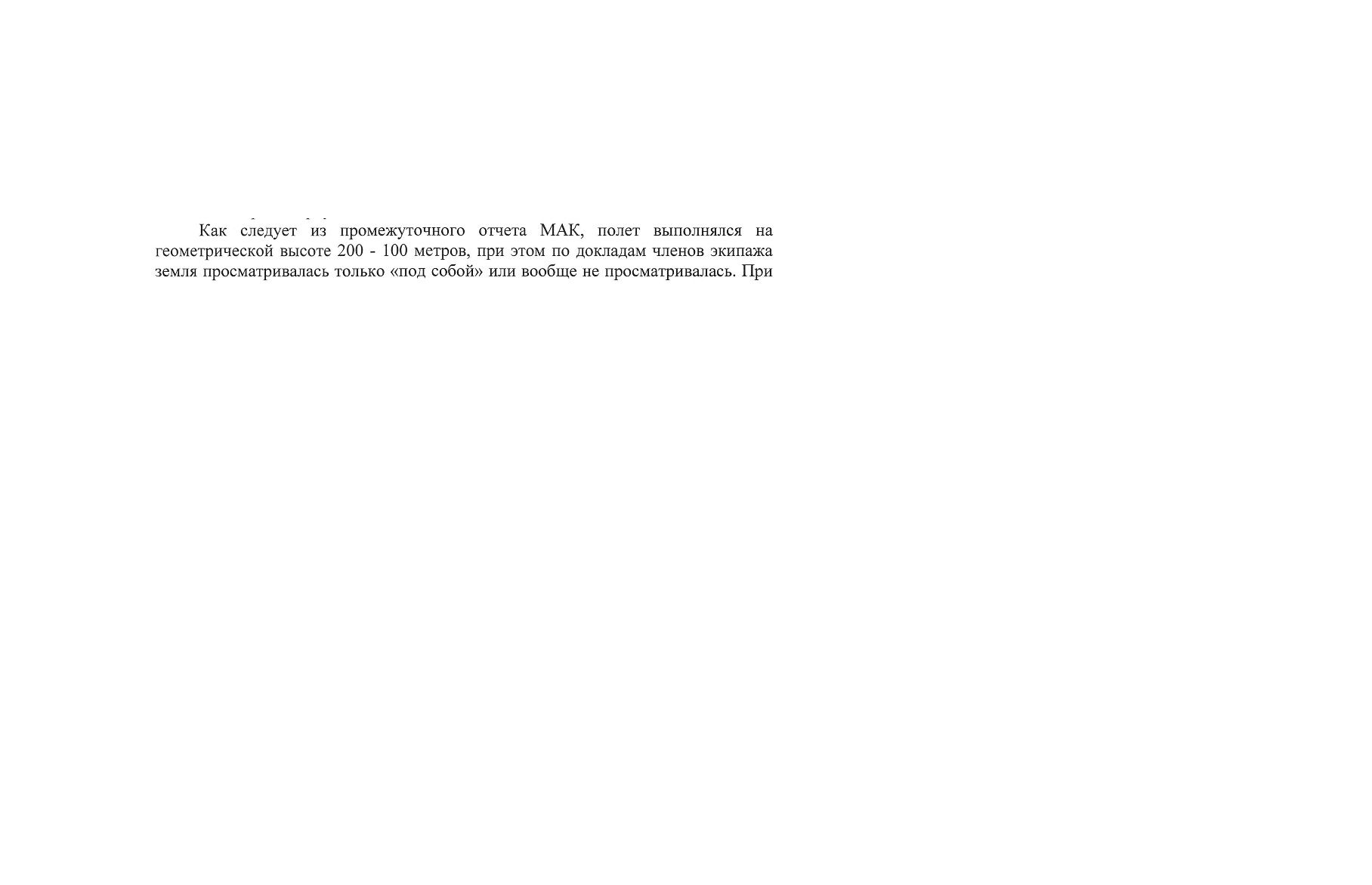

В каком документе можно найти определение ГЕОМЕТРИЧЕСКАЯ ВЫСОТА?

В ФАП этого нет, так что ни в каком. Хотя Росавиация и МАК его широко используют - видимо какую-то важную должность занимает учительница геометрии  😉

Видимо здесь заложено понятие изменяемой высоты. Имеющую какую то геометрически понятную линию типа синусоида  или просто кривая. Набор высоты и снижение так как указан диапазон от 200-100м

Ничё не понял. По ходу под геометрической истинная высота подразумевается. Если не прав поправте. Документ какой не знаю, специфмческий термин. Только зачем его применяют. С высотами вроде всё проще паренной репы.
