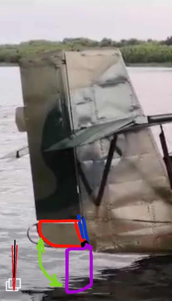

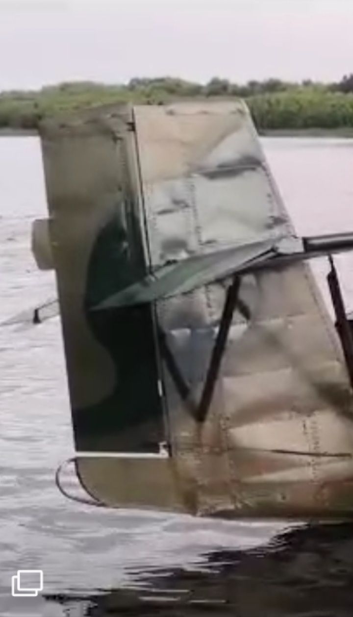

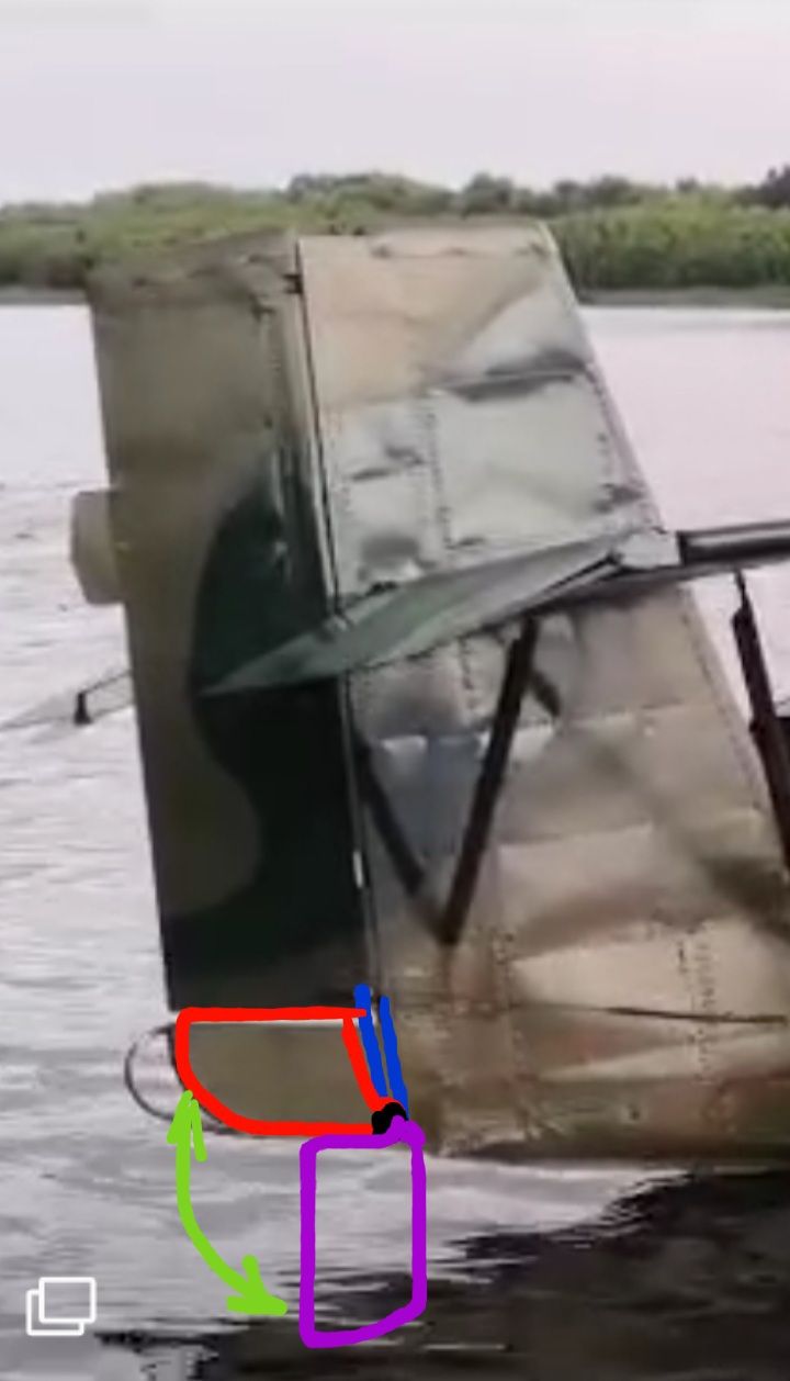

Отрезать этот копчик и вставить в РН гидроруль.
Если не придумаю других вариантов, то придется отрезать. Еще как альтернативу выдвижному подумываю над откидной частью РН:
Синим цветом продолжение лонжерона РН.

Если продлить не лонжерон а руль целиком, то перо водяного руля можно сделать в виде согнутой пластины охватывающей аэродинамический руль.Такой руль будет заметно жёстче. А если его край не будет съезжать с края основного в выдвинутом состоянии то и прочнее за счёт плеча, так полагаю. Примерно схемку изобразил: чёрным руль, красным пластина.
