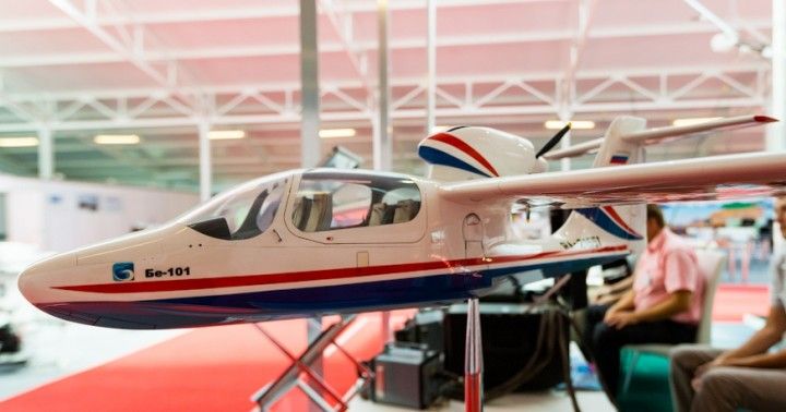

Таганрожцы представили новый самолёт Бе-101.

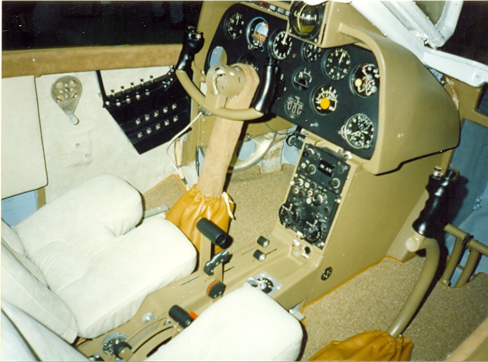

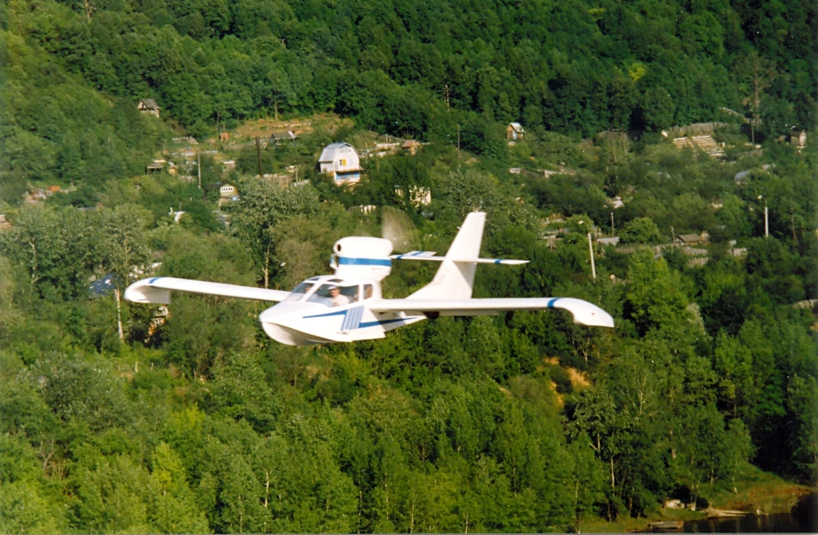

Проект ровесник Бе-103, когда точно возник не знаю, на геленджике-96 представители ТНТК очень интересовались представленным там А-25 (весь облазили, особенно их волновала работа механезированного крыла вблизи поверхности воды). О реально созданном самолёте нет данных но на бумаге Бе-101 прорабатывался весьма подробно(со слов сотр ТНТК). Будет очень интересно посмотреть если воплотят в жизнь пусть и с отставанием в двадцать лет.
Несколько фото А-25.

очень нужнный для россиян самолет интересно под какой ДВС или турбо что на табличке-рекламке написали авторы неужто содраный ротах)))
Всё проще
оснащен поршневым двигателем IO-550-N (Teledyne Continental Motors, США), взлётной мощностью 310 л.с., с винтом MTV-9 (MT-Propeller, Германия
