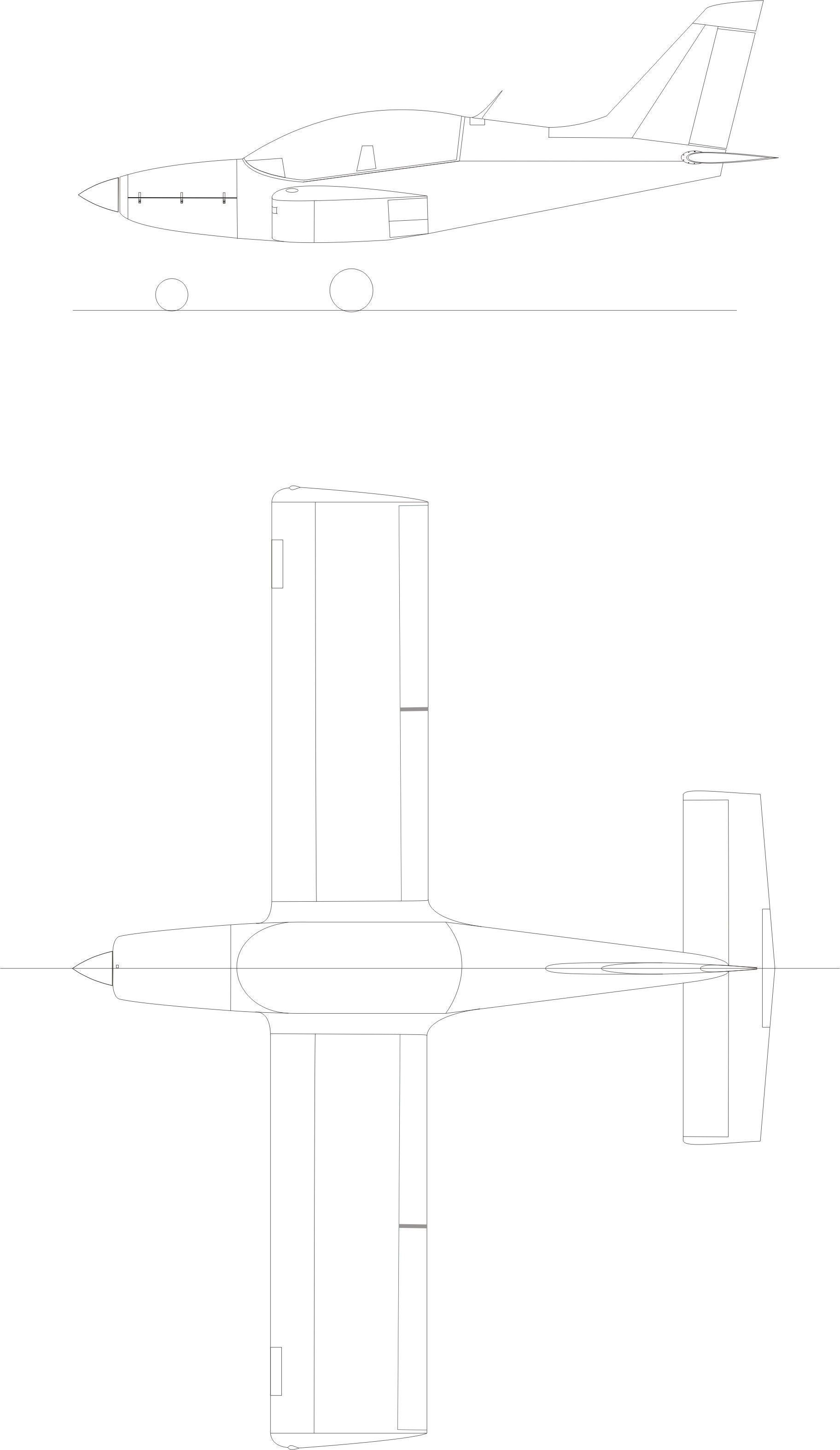

Вот как то так прорисовывается компоновка аппарата...
...за основу взята прочностная база СН-601, хотелось бы услышать рекомендации жителей форума по поводу профиля крыла, изначально предполагалось применить Р-II 14% со шелевым закрылком...
данные в первом приближении :
длинна -6.6м
размах - 8.8м
хорда -1.45м

Судя по чертежу, не вижу там НИЧЕГО от 601-го. Вообще.

написано же тюнинг ГЛУБОКИЙ 😉
ну не нравятся мне кабины "парт" шириной 90см
вот и пришлось "кросс кантри" делать из Зодиака - тандемом 🙂
но прочностная база использована его 🙂

А что, у Зодиака 90? Мож сначала чертежи посмотреть, до тюнинга?
О какой прочностной база идет речь, если конструктивно ВСЕ элементы другие?
конструктивно другими элементами можносчитать только фюзеляж, и пожалуй некоторые узлы крепления выполненные по аналогии с более взрослыми" самолетами
а что у Зодиака 90???

Зайдем с другой стороны.
"конструктивно другими элементами можносчитать только фюзеляж, " - так какие элементы можно считать "такими же"? Подсказка - в оригинале по некоторым узлам запасы есть... но очень маленькие. Малейшие изменения все же надо считать. Или перекрывать с размахом 🙂
Что о Зодиака НЕ 90 - кабина.
  Видимо при сохранении внешних габаритов и основных геометрических характеристик можно не забивать голову прочностными расчётами например лонжерона... при том же размахе и строительной высоте.  😉

Слушай, мне кажется профиль бы ему поскоростнее надо,  что-то типа GA(W)-1 или 2 например.  😉
лайнер с кабиной даже 105-110 не такой широкий при ближайшем рассмотрении, особенно при полетах зимой((( в ДС-ке например
... так что переход к тандемной компановке думаю вполне оправданный учитывая что в кабине 80 см одному сидеть гораздо приятнее...

такими же элементами считаем крыло 😉
так как сроки строительства не намерены растягивать на годы - принято решение не изврашаться с проектированием нового крыла а повторить конструкцию крыла СН-601 усилив ее стрингерным набором
Ветка поднималась о целесообразности замены профиля СН-601 на другой в угоду более высоким скоростным параметрам, срывные характеристики особо не интересуют, т.к. самолетик планируется для себя любимого  🙂
...совет кто нибудь дасть по профилю GA(W)-1, -2?
...подкупает большая строительная высота...

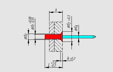

Серёга, а заклёпки вот эти у кого брать будеш?  Дай ссылку пожалуйста, мне сейчас это тоже интересно.
Привет Серега!
на вскидку http://www.rivetcom.ru
там винтовые есть кстати для лючков штука хорошая...

где в Москве можно заклёпок герметичных в потай достать? диаметром около 3 мм для склёпки 1,3 мм.
