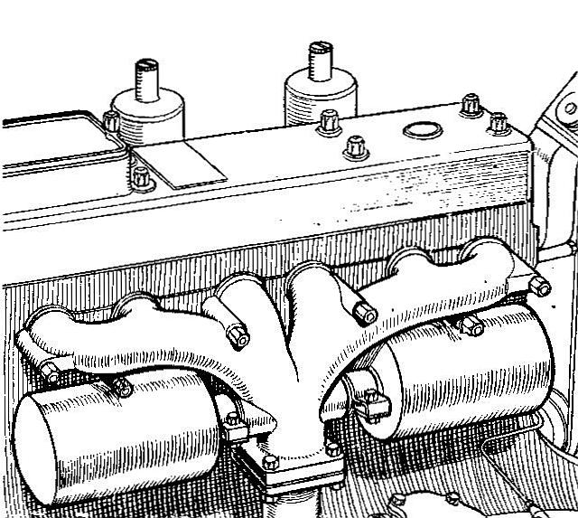

А здесь на выпускном коллекторе стоят два маленьких бочонка, резонаторы гельмгольца, которые гасят пик низкочастотной звуковой волны, которую гасить обычным глушителем сложно, замыкая её на себя работая с ней в резонансе. А на выходе из трубы её уже не слышно.

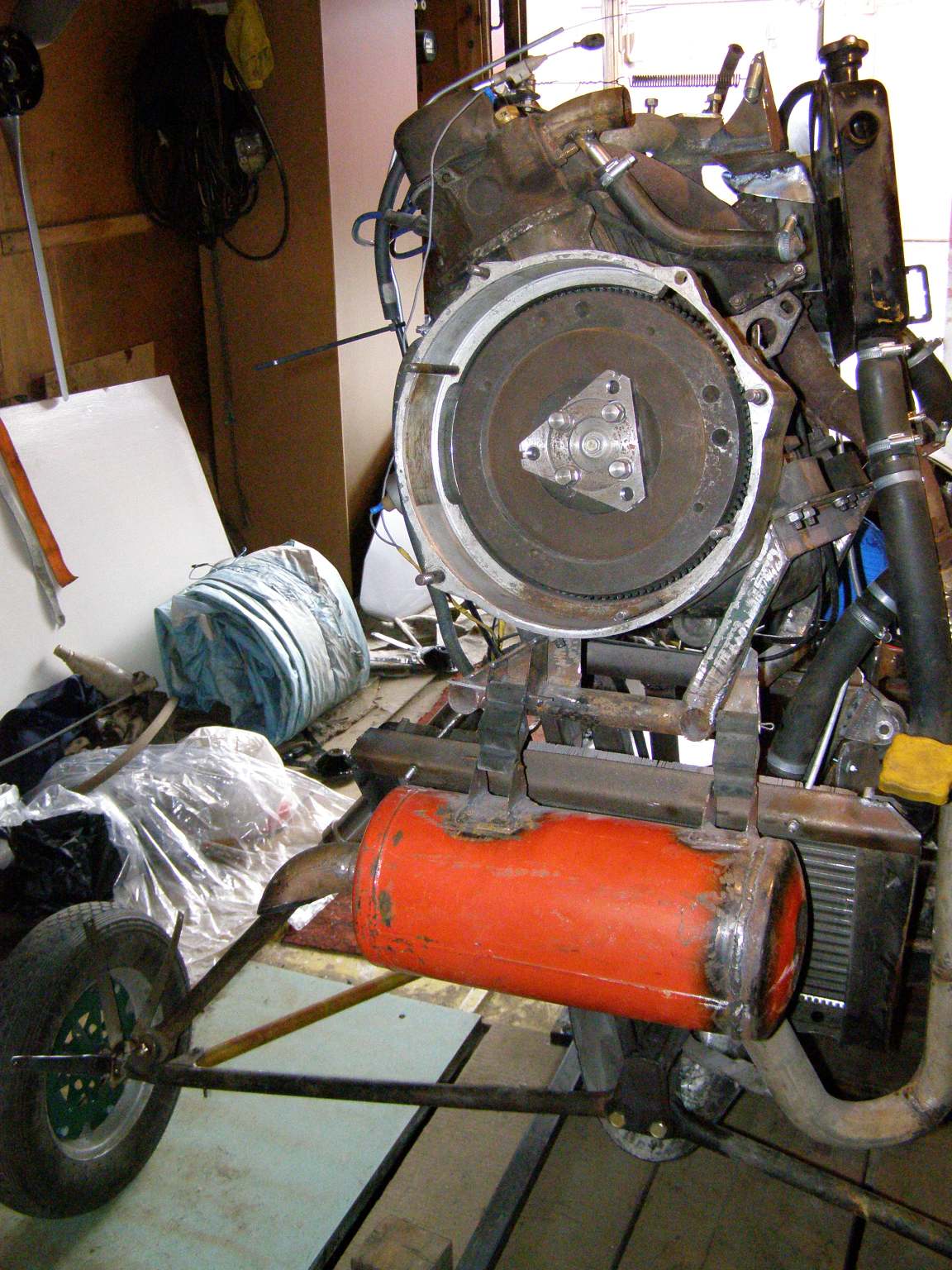

В 2010-м немного игрались с двигателем Шкода 714. был установлен подобный глушитель. К глушителю претензий не было. Изготовлен был из корпуса порошкового огнетушителя. в месте первого касания потока газов установлена пластина из нержавейки. Температуру корпуса не замеряли, но краска практически не обгорала (в некоторых местах поменялся оттенок). Длительной эксплуатации не было - вся ВМУ в утиль!

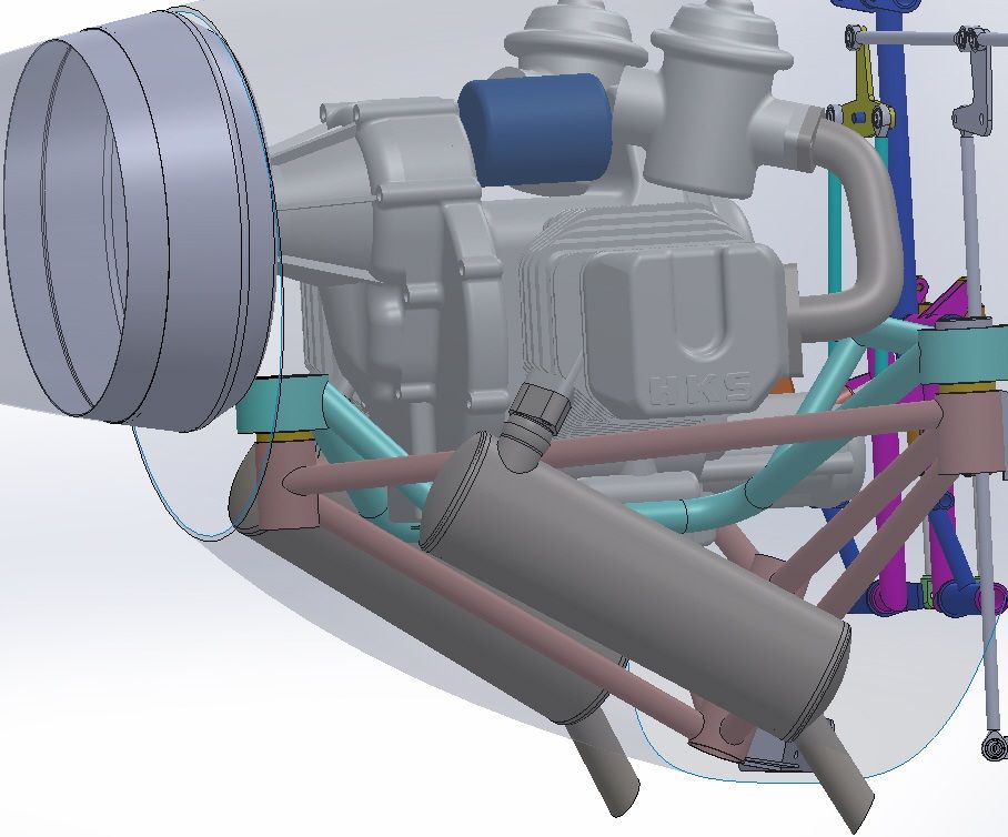

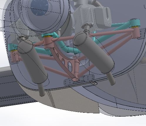

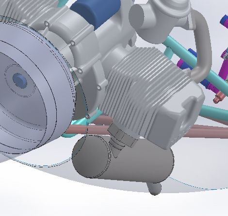

...еще вариант вихревого глушителя в компоновке с HKS-700..
