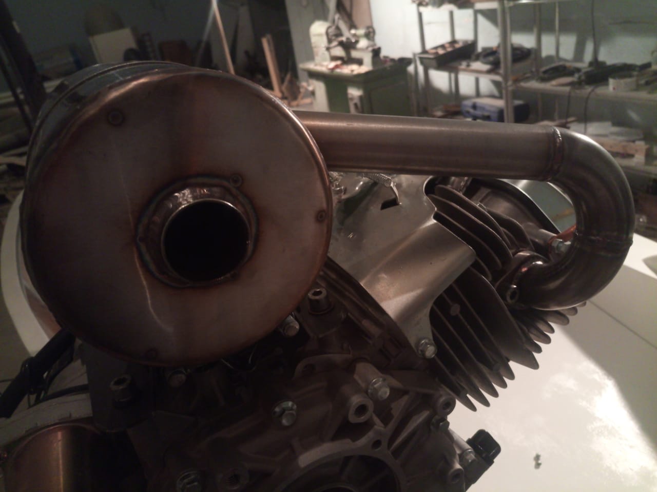

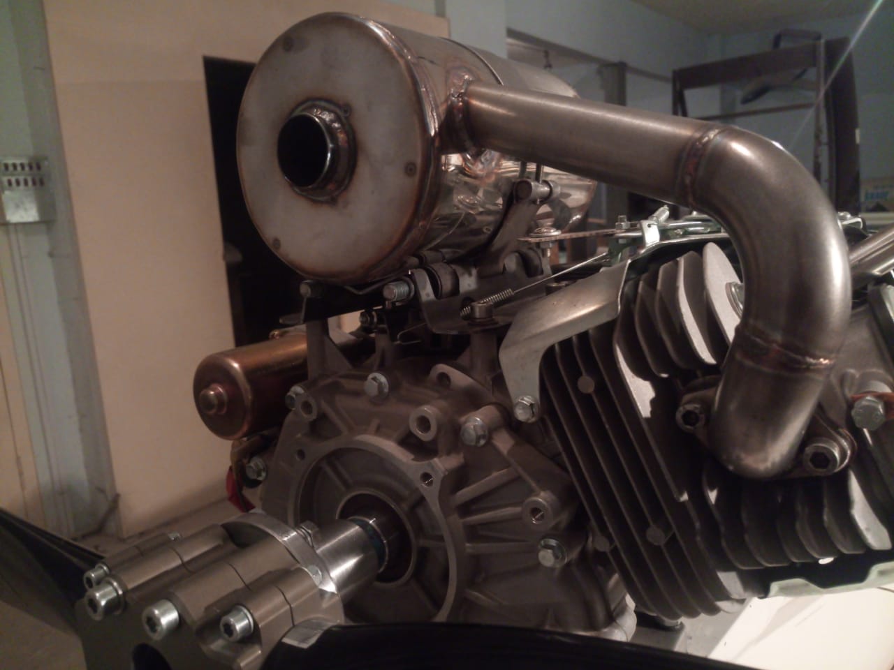

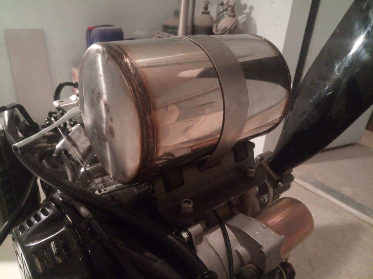

Представляю на обсуждение глушитель необычного типа - вихревого.
Необходимость в нём возникла, когда по результатам испытаний силовой установки на базе 18-сильного Лифана, стало понятно, что родной глушитель нас не устраивает по след. причинам:
- не терпит вибраций при работе с воздушным винтом;
- создает зону отрывных течений перед винтом (снижение к.п.д. и шум);
- и главное - создает сопротивление на выпуске, а, значит,  крадёт мощность...

Интересно! Молодцы!
Как себя показал в работе? Можно увидеть как выглядит внутри?
Спасибо, Андрей!
В работе показал хорошо, по крайней мере, в плане шумоглушения
https://mega.nz/#!28RRDS4B!bkkO0MnW40t3imb_15Qcwj567_hk25WlH79HsPTPALs
Что касается мощностных характеристик, то в июле планируем стендовые и ходовые испытания - всё замерим и доложим...
Был у нас  на площадке СТОЛ чей-то оранжевый с ЕА-71 с двумя очень компактными вихревыми глушителями. Проверяли обороты и тягу с ними и без них. Разницы не заметили, но глушили очень хорошо. Внутри по центру стояла перфорированная труба и все. А вот фильтр на карбюраторе съедал 200 оборотов,  выкинули, залетал заметно лучше.
Мы потом на Питенпол с Хондой L-15 такой же сделали из нерж.колбы 2-х литрового термоса.
По сути, это центробежная форсунка, ессно, обладающая повышенным сопротивлением выпуску газов...
... у форсунки задача другая - разбить керосин на очень мелкие капли, а для этого энергия нужна - против физики не попрёшь...
В глушителе задача другая - сгладить импульсы давления, которые шум и создают.
И в вихревом потоке это сглаживание оказывается весьма эффективным...

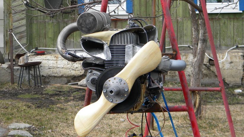

Да как то не заметил ни покраснения, ни посинения после часа работы на максимале. То что такая вихревая система глушения ничем особым не выделяется, кроме маленьких размеров, веса и довольно посредственного глушения это факт, но на испытания пойдёт.
https://vk.com/id396503491?z=video396503491_456239030
А так буду делать нормальный резонатор мотоциклетного типа из нержавейки.
А на фото первые запуски с деревянным вентилятором для охлаждения.
Сверху титановый глушитель, так называемого вихревого типа. Ну глушит немного и места много не занимает. Тем и хорош, но как резонатор никакой.

Для 4Т резонанс не нужен. Тут без вопросов. Кроме того у 4т выхлоп сам по себе не такой шумный, как у 2т, поэтому вполне подходящий вариант.
Только одно замечание. Создавать вращение в этом боченке совсем не обязательно. Если вы поставите вход в глушитель не тангенциально, а по радиусу, то результат будет тот же.
оксидная плёнка на титане, которая теплообмен к нулю приближает
Если бы это было так, то за этот глушитель при работе можно было бы рукой держаться, а то что он по вашим словам из-за этого нагревается до красного каления вообще идёт в разрез с законами физики!
... не всё так просто. Я намеренно не показал внутренности глушителя.
Из боковой трубы газы попадают в сопловую камеру и уже из неё формируют вихрь внутри бочонка. Импульсы давления от ДВС срабатываются в скорость потока на срезе сопла, а уже потом неравномерность скоростей по времени гасится в вихревой камере.
Вы будете правы, если бочонок будет достаточно больших размеров. Тут же идея в том, чтобы обеспечить эффективное шумоглушение в выпускной системе минимальных размеров и массы соответственно...
не всё так просто.
Да на самом деле всё просто.
Принцип глушения состоит в том, чтобы разделить волну на множество волн(для чего делаются в перегородках отверстия) и создать для этих волн разные длинны путей-направлений с многократными отражениями. Благодаря чему происходит наложения этих волн, своими противофазами, благодаря чему и происходит взаимное гашение звукового давления.
Когда волна проходит через отверстие, это отверстие становится центром из которого расходится сферическая волна.
Например в такой законцовке резонатора мотоциклетного типа волна у основания внутренних конусов, заходит внутрь перфорированной трубы сначала в ближние отверстия, где она расходится в разные концы  трубы многократно отражаясь.
При этом газы свободно проходят напрямую.  И чем больше будет отражений у волны, тем больше она с каждым отражением теряет энергии. Вот и весь принцип.  Всё остальное не имеет никакого значения.
Я даже больше скажу, что использование скорости потока, для создания вихря, который на своей периферии будет давать повышенное давление (центробежный нагнетатель) получится подпор на выпуске, повышение потерь на выталкивание выхлопных газов из цилиндров и хоть и незначительное снижение мощности.
