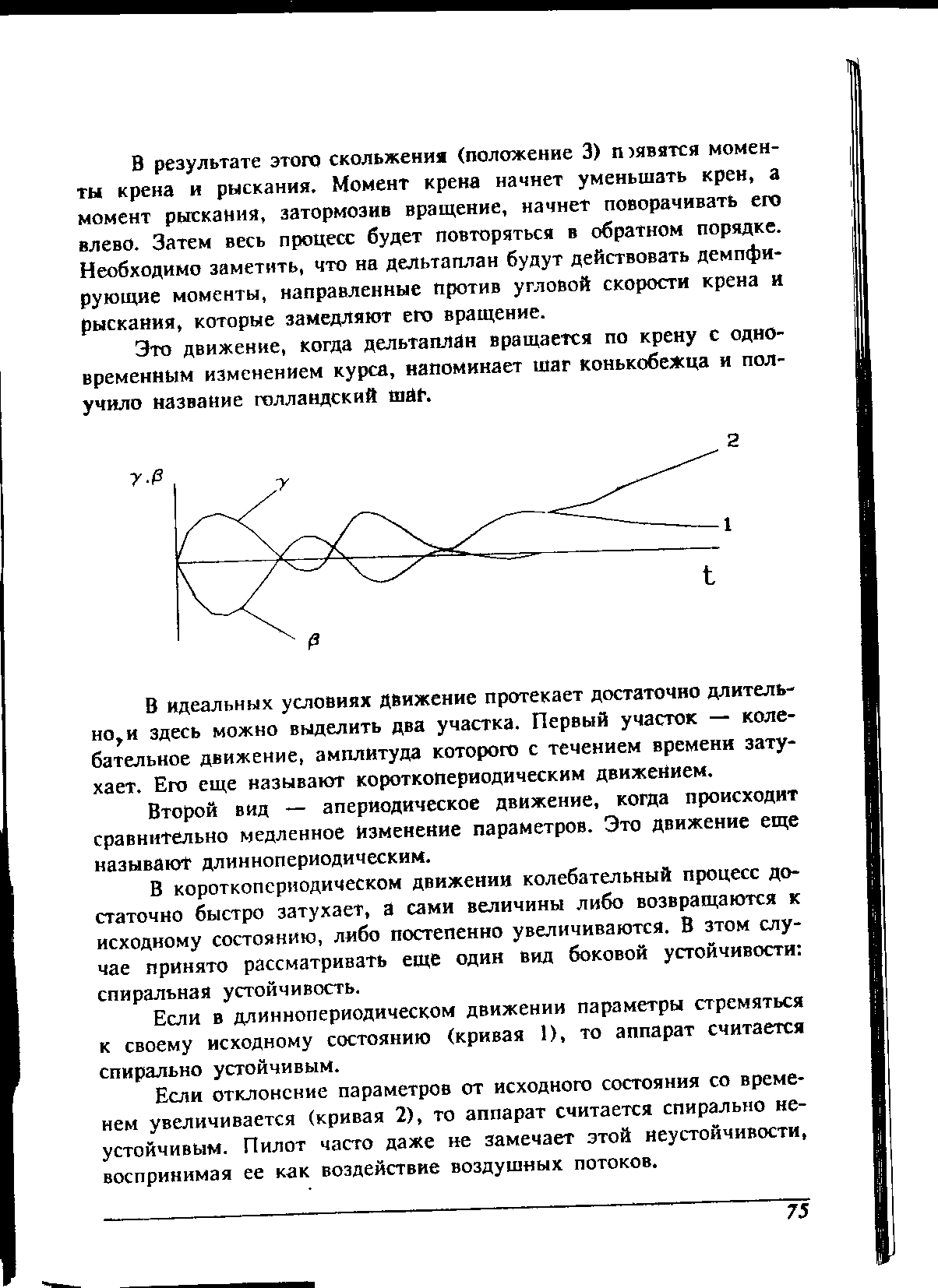

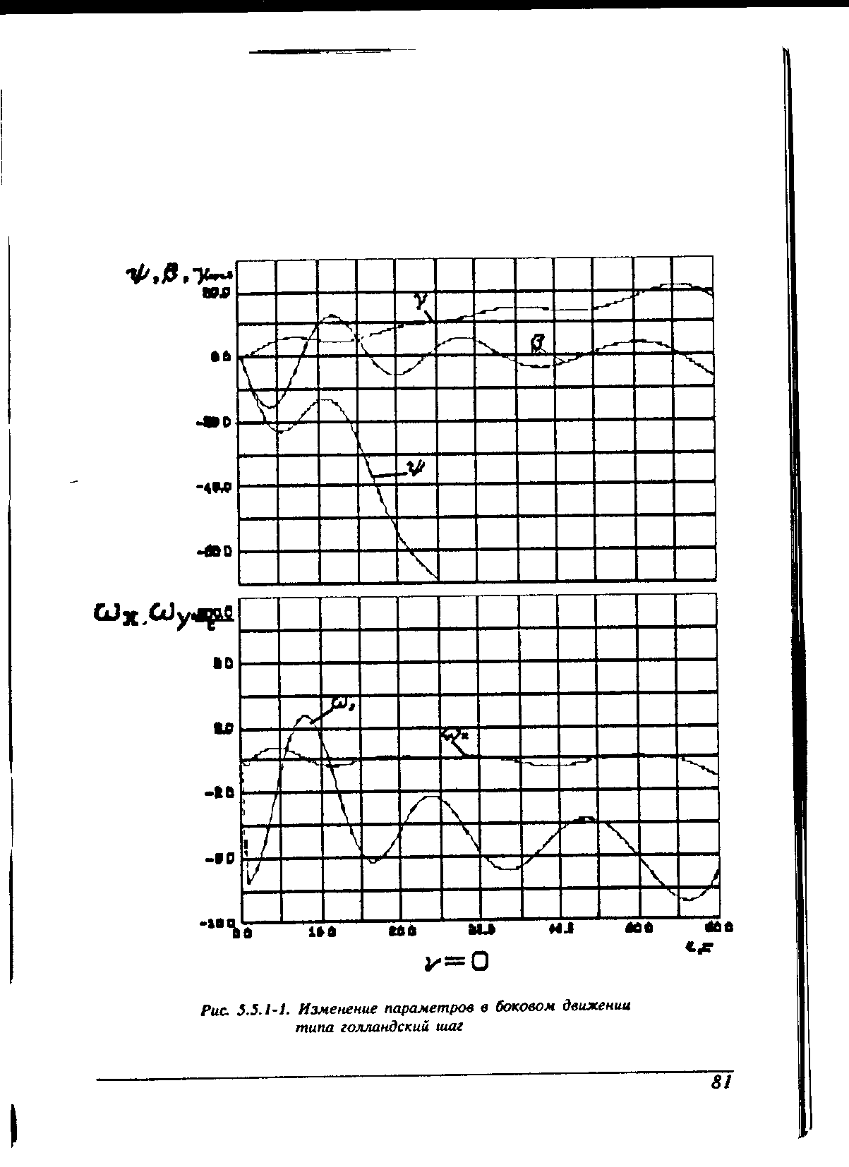

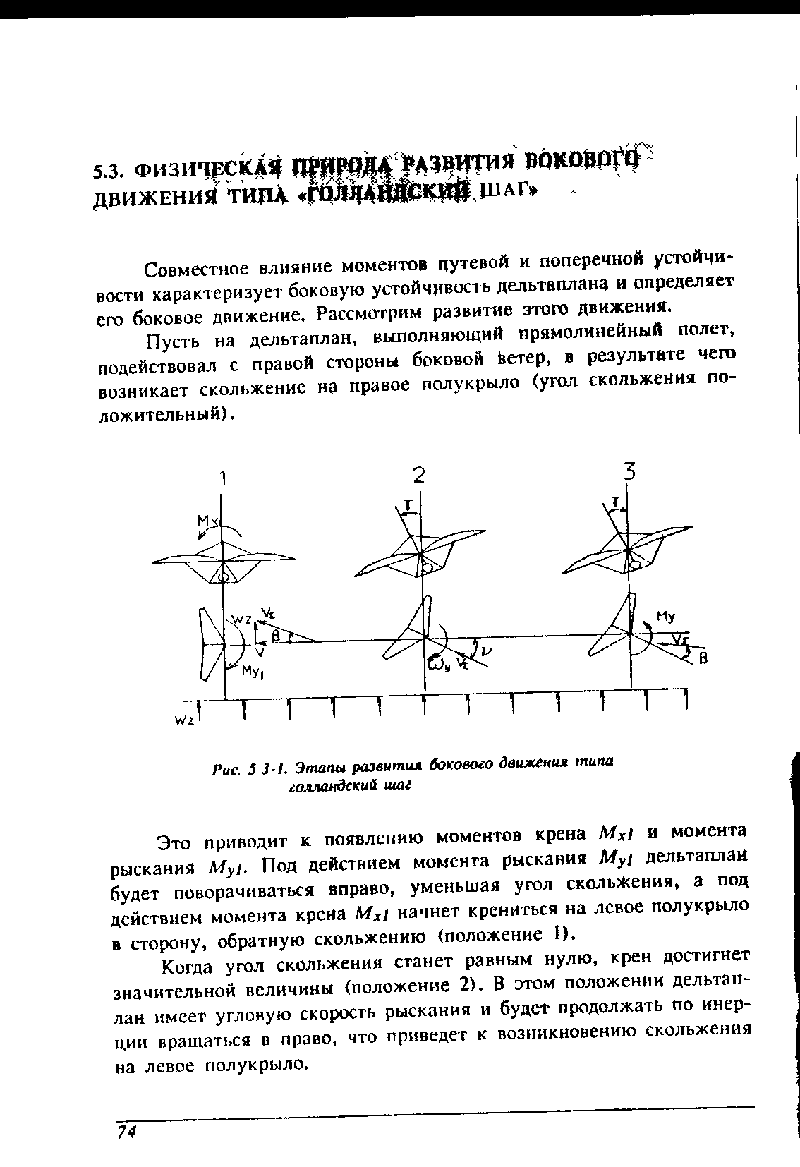

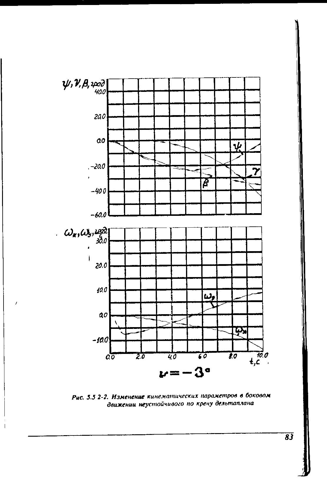

"Голландский шаг" давно был изучен:
    40,5 КБ · Просмотры: 229
    52,8 КБ · Просмотры: 238
    50 КБ · Просмотры: 205
В книге того же автора "Практическая аэродинамика дельтаплана" тоже много откровений и разгадок тайн.

При голландском шаге к компоту из кренов и скольжений наверняка добавляется плавание килевой, о котором никто не думает при обсуждении проблемы, и есть у меня смутные предчувствия, что плавающая килевая игрет в этом деле не последнюю роль...

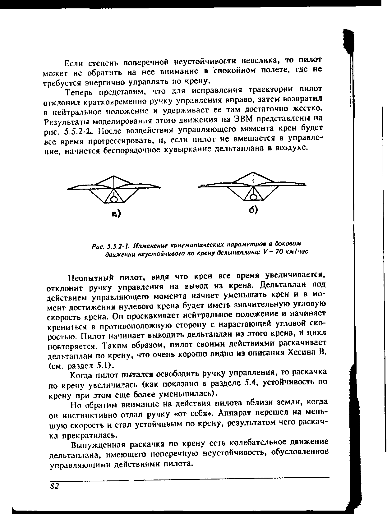

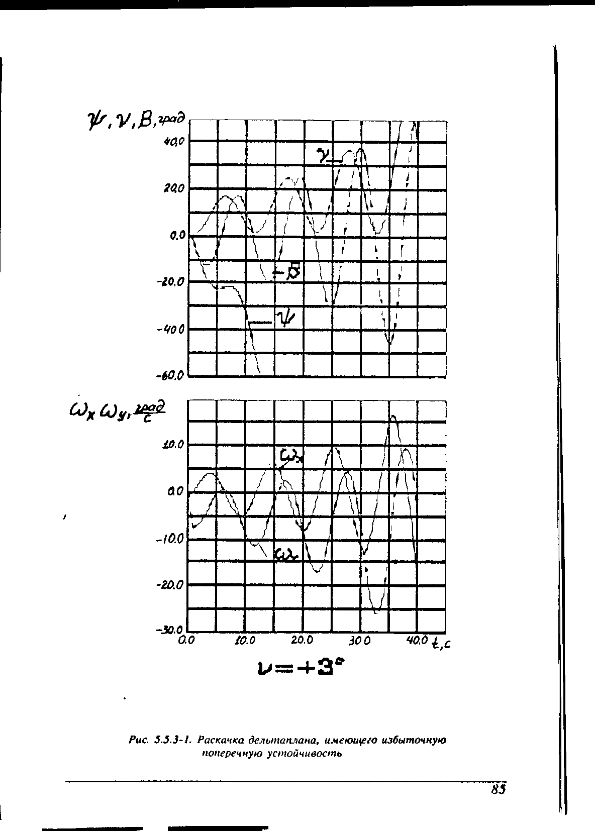

Отпусти поперечину.
При натяжке поперечины Vобразие уменьшается.
Так что зря как барабан натянули.
