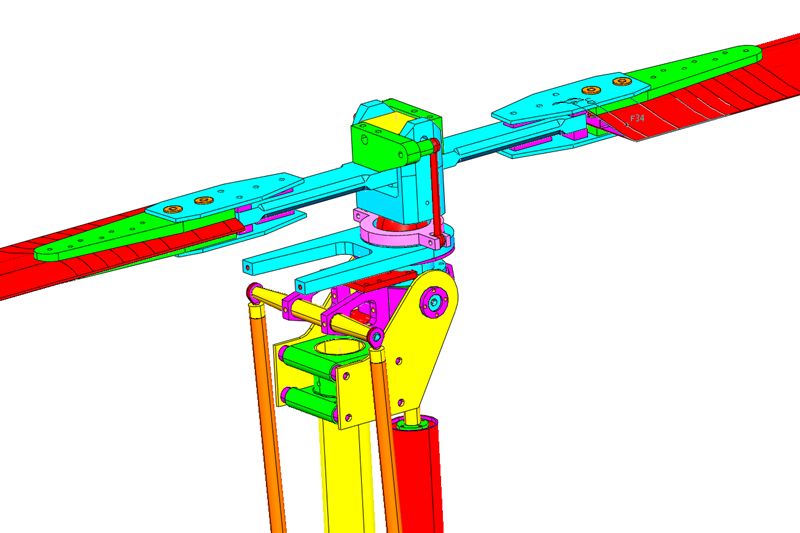

Сосед, дедушека Рене, который многие годы создавал автожир прыгающий но в конце концов создал нормальную парту, работает над трактором сегодня
он попросил меня опубликовать его голуву на российском форуме для публичных обсуждений
идея в том, что голова двойного управления, для проверки идеи и сравнения в полете двух систем
какие мысли по этому поводу ?
СПАСИБО за активное обсуждение (он с переводчиком прочтет Ваши мысли)
сразу оговорюсь - раскрутка у него с ШРУС автомобильним идет по центру
вот собственно говоря автожир дедушки Рене

Еще бы рисунков с разных ракурсов и разрезов парочку, для уяснения конструкции. Совсем хорошо было бы модельку покрутить, хотябы в e-Drawing, если не жалко конечно... 😉
нету, все что есть - это фото, там все понятно как на меня
Ну наверное не двойного управления,
а РАЗДЕЛЬНОГО.
Одни качалки с тягами управляют наклонами всей головы по тангажу.
А другие качалки с тягами управляют уже по крену наклоном ротора , подвешенного на кардане (как у "трикси").
Пока сложно что-то сказать.
Надо подумать.
Раздельного управления
Или традиционно или АП
У меня мысль одна надо испытывать
Плюсы - уменьшается высота мачты, раскрутку можно организовать проще, нагрузки на тяги меньше
Минусы - сложность АП, дороговизна
И много вопросов по пилотированию АЖ с АП
И управлять им гораздо легче, он оперативно быстрее откликается именно на АП, чем если как и прежде "ворочить" огромный маховик, смещением центра тяжести.
Полнейшее заблуждение.
Вы сами то хоть раз пробовали ворочить раскрученный ротор автожира? Втулка качельного ротора автожира является самым простейшим автоматом перекоса, функционально он ничем не отличается от вертолетного АП, уже 100 раз про это говорили.
Делать 2 АП (кардан подвеса + АП) на автожир ни к чему хорошему не приведет. Все эти попытки изобрести что-то новое от недопонимания самой природы аэродинамики ротора.
Лично я вижу в традиционной втулке АЖ всю ее красоту и совершенство, любое ее изменение вриведет прежде всего к усложнению пилотирования.
Тяжелее вертолётного - однозначно. А тряска штурвала? Её никуда не деть, она более ощутимей чем на вертолёте.
...и что же там "[highlight]перекашивается[/highlight]" :-? геометрическая ось вращения ротора? Дык, "...хрен - редьки - не слаще!"(С), только лишь снимается усилие за счёт правила рычага! 😎 Вот если сделать взаимосвязь с ОШ лопастей, примерно как на вертолёте Болдырева, тогда станет гораздо легче работать! (Ой! :-? По моему я Вашу "[highlight]тайну[/highlight]" выдал)  [smiley=happy.gif]
...согласен! Лишь только один АП и элементарная втулка, с установочным углом вращения (по вертолётному! Но с учётом автожирных условий работы) - ни каких сложностей! Только классика 🙂
...паровозами 18 века ,  тоже не перестают любоваться до сих пор. И только!...
...пока что на серийных вертолётах, отрабатывают один из самых сложных режимов полёта, как аварийная посадка на РСНВ, на традиционных АП, а не на (так не кстати "[highlight]непредусмотренных[/highlight]"!) автожирных втулках [smiley=happy.gif]
