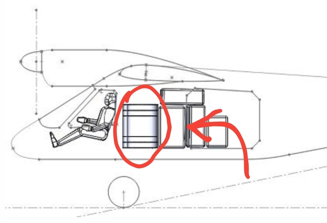

Так, что, метод, в принципе, может привести к выдающимся решениям - 800 кг химии на М-14П, да с такими ВПХ , это нечто.
Только один М-14П мощнее и легче двух Вальтеров-6. И весь одномоторный самолет будет легче двухмоторного. И химик этот явно не летал с 800 кг на 1500 км.
Задача тащить 800 кг на 1500 км взлетая с ВПП длиной 400 метров на двух Вальтерах-6 скорее всего не реалистична. Морава явно так не умела.
500 кг на 1200...1500 км, с одной промежуточной посадкой, но без дозаправки.
P.S. Меня тут больше смущяет "удобство" погрузки/выгрузки через боковой люк в самолёт наклоненный в корму на 12...15°.
Например, как вот эту 200 литровую бочку туда притулить? Салон низкий. На карачках её кантовать вверх - это надо много здоровья.
С носовой опорой самолёт стоял бы ровно и процесс погрузки выглядит приятнее 🙂
Меня тоже много что смущает, но везде компромиссы. Разумеется, что грузить на горизонтальный пол гораздо комфортнее и удобнее, но...
И относительно расположения груза. Если он нарисован сваленным в кучу, это ещё не значит, что так он и будет перевозиться. Картинка лишь для оценки объема. Конечно же всё будет фиксироваться такелажными ремнями и сетками. Понятно же любому, что не зафиксировав груз мы создаём предпосылку к ЛП. Всё таки, это не "Газелька" на дороге. И то обычно, как-то крепят и там.

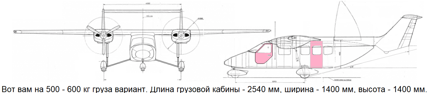

грузовой салон пока получается примерно (ДхШхВ) 2800х1300х1300
габариты дверей: грузовая - 1120х1300мм
Начинать надо с размеров грузовой кабины (ИМХО), что и сколько вы собираетесь там возить

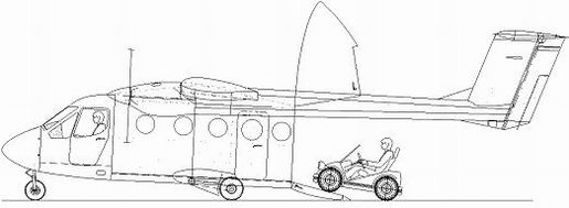

В далёких уголках нашей страны, особенно там где "зимники", один из весьма востребованных грузов - снегоход.
В указанный выше салон мог бы залезть "Буран" с вывернутыми лыжами и снятым стеклом. Но через боковые двери вообще не вариант. И не пролезет, и разворачивать на 90° надо. Только с "торца".
Распространённые модели современных снегоходов имеют длину до 3,7 м, ширину до 1,35 м, высоту до 1,5 м. Под этот габарит и надо делать грузовой салон. И задний люк. "Брюхо" самолёта низко, коротенькая аппарель и снегоход/квадрацикл сам заедет.
При такой высоте салона и грузить удобней.

Согласен. Отсюда в очередной раз на сцене появляется фюзеляж-ящик/контейнер типа Скайван. Т.е. прямоугольная в плане корма, и даже нос. Кормовая аппарель. Носовая стойка, или, если уж так хочется именно талдреггер, то встроенный/возимый домкрат, поднимающий хвост до уровня "горизонтальности" пола грузового отсека. Ролики в полу, чтобы паллеты буквально руками можно было катать. Роликовый пол - убираемый/вынимающийся элементарной конструкции. Это позволит легко чистить грязь, или убрать его в пассажирском варианте без переделки фюза

А в данной теме именно тот случай, когда "на основе постов на форуме" и ищется решение. Т.к. с самого первого поста было сказанно, что есть определенный набор комплектующих, нужно БЫСТРО из этого набора и минимальных дополнительных усилий/вложений сваять ЕДИНИЧНЫЙ самолёт с такими то предельными пожеланиями по характеристикам.
Этому лучше всего соответствует концепция топикстартера+ "квадратный" в сечении и прямоугольный в плане фюзеляж с кормовой аппарелью, те Скайван.

Но это газель на три тонны имхо. А нам по тз каблук необходим. На тонну.
Ну не на тонну, а на полтонны (ну или хотя бы 700 кг - на ТРИ стандартных грузовых европоддона) 🤣
