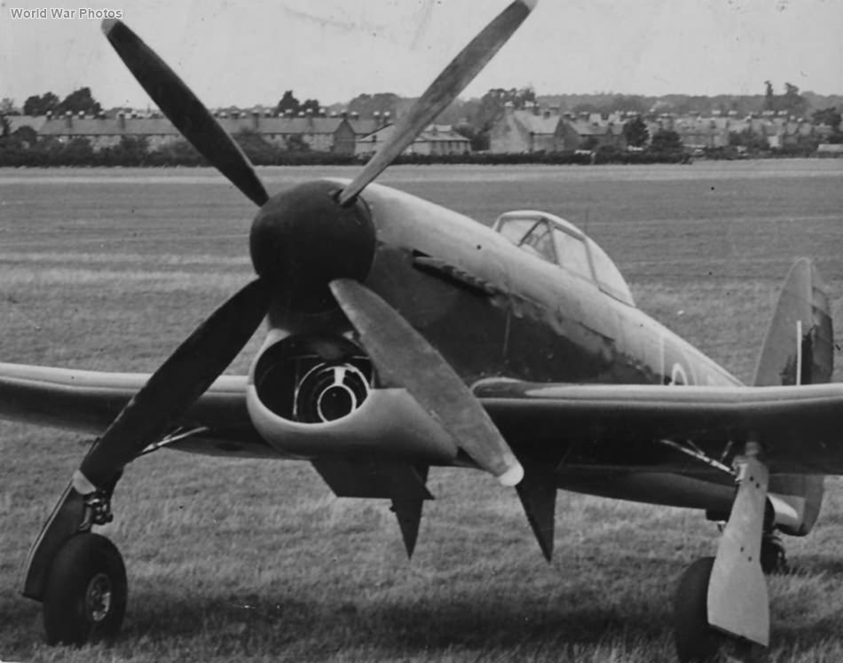

А это, случаем, не водяной радиатор?
Заборник двигателя с воздушным охлаждением: даже для двигателя того же типа, только куда более форсированного, на дирижабле, показан выше.
Кроме того: будь губа только вокруг собственно, входного отверстия - претензий было бы меньше; а, окружая плоскую поверхность поперек потока, ничего, кроме снижения тяги за здорово живешь - не будет.
А ваш Церетели эту красоту прям по наитию ваяет или используются какие-нибудь шаблоны или другие методы "параметрического моделирования"? Как например планируете обеспечить точность зеркальной копии капота на другой двигатель?
Ваяет на самом деле по наитию. Он видит это всё в голове, как должно получиться на выходе. Придаёт объем, а потом снимает лишнее, с учётом требуемых зазоров до частей двигателя.
Он же и коки клеил. Если вдруг кому надо, думаю, можно будет договориться с ним. Коки есть двух видов. Более острые, и чуть тупее.
Касаемо повторяемости капотов, будет делаться упрощённая матрица. Движки одинаковые, потому имеет смысл, как нам кажется.
