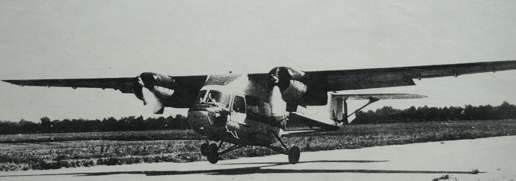

Ну, и ещё раз обращаю внимание на Як-6, как почти полностью совпадающий с желаемым.
Як-6 был неудачным самолётом, во много уступающим Ще-2, который его сменил. Уже схема низкоплана плохо подходит для транспортника.
Да ладно! Ще-2 имел никакую скороподьемность. Из-за "неродных" моторов, они тупо не вывозили тонну груза, не считая самого ероплана. Хоть как-то спасала и позволяла летать низкая нагрузка на крыло. А Як-6 с теми же движками таскал двое меньше, на треть быстрее и набирал высоту вдвое энергичее. Он вообще изначально как лёгкий ближний бомбер проектировался, транспортная версия - бонусная, оттого и сошёл с дистанции.
Про "плохую" для транспортника низкопланную схему смешно. Дакота, Ли-2, Ан-2 внезапно!(нижнее крыло имеется). Исчезающе мало ситуаций на практике, где схема верхнеплана выигрывает безоговорочно. Хотя ничто не мешает, как уже ранее говорил, перепроектировать дугласенка в верхнеплан. Тем паче, что применение нижнего крыла от Ан-2 требует подкоса по любому. Хотя можно и подкосный нижнеплан сваять. Фоксплан не даст соврать.)))

На Ще-2 регулярно перевозили авиадвигатели, которые все весили более 0,5т. А про Як-6 подробнее почитайте у К.Адлера ("Земля и небо").
Он для этого и проектировался. Як-6 НЕ рассчитывался на такие задачи, потому и уступил свое место Ще-2, хотя имел летные характеристики лучше. Не нужно было держать два типа, да ещё в условиях войны.
"Нос Ли-2, хвост Пе-2, мотор У-2, летит едва"(ц)авиафольклор про Ще-2
Но ещё раз. Як-6 предлагался в качестве прототипа как более близкий к задумке топикстартера по всем параметрам, чем Ще-2. Як-6, грубо, почти что "бери и делай" по "чертежам" из "М-К", а Ще-2 нужно пересчитывать ВЕСЬ.
