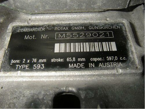

Подопытный  мотор  -  правда -  не  впрысковый -  а  карбюраторный  Ротакс 593.
В  зависимости  от  комплектации  и  года  выпуска -  такие  мотры  позиционируются  по  мощности  -  от  104 - до  115 л. с.  при  - приблизительно  8000 об / мин.

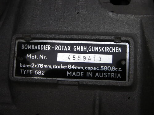

Размерность  мотора Ротакс 593 -
примерно  равноценна  Ротаксу 582 : -
При  этом  заявленная  мощность  593  мотора  -  значительно  выше чем  582.  Только  нигде  не  написано  -  сколько  времени  мотор  должен  отработать  в  таком  режиме  без  поломок....
Чтобы  не  получилось  так :
Практически  -  593  мотор  можно  заставить  выдать  мощность  около  100  кобыл - раскрутив  его  до  8000 оборотов  - скажем  -  в  течении  1  минуты  на  взлёте.
А  потом  убавить  газ  и  в  полёте  крутить  примерно 6200  оборотов...  Получается  что  это  практически - 582  мотор -  только  с  некоторыми  конструктивными  отличиями - позволяющими  иметь  как  бы  форсажный  режим - ограниченный  по  времени...
