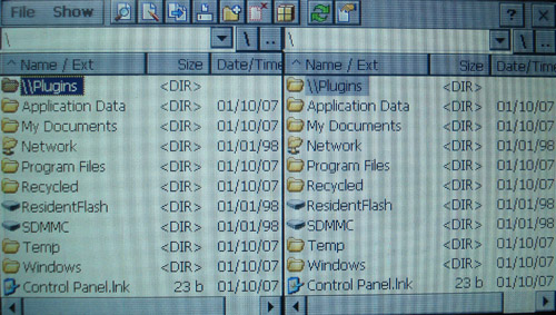

Вопрс автору топика. Сергей, не могли бы Вы написать подробно как вы это делали? Мы решили пойти по этому пути и приобрели Prestigio GeoVision 450 ВТ. Отдали человеку для установки ОЗИ и карт, но что то у него не получается "влезть ему в мозги". Расскажите пошагово, что да как. Еще и к компу не могу подключить, два шнура разных пробовал, бестолку. Можно в личку. Спасибо.
1. Нужно разлочить прибор, т.е. сделать так, что-бы получить доступ на рабочий стол WindCE.
2. Доступ можно получить разными способами, в зависимости как выполняется запуск меню навигатора:
Файлом shell.ini, в нем что-то типа такое:
\SDMMC\gpssoft\gps.exe
Меняем на \SDMMC\OziexplorerCE\Oziexplorer.exe (ну или где у вас лежит все)
Если запуск оригинального софта выполняется из реестра, то нужно прописать ссылку на тотал коммандер, архив я прикладываю.
\SDMMC\TotalCommander\tc.exe
Если shell.ini нет, то смотрим как называется папка и файл оригинальным софтом, переименовываем его например в MobileNavigator.org, записываем тоталкоммандер в созданную папку преименовываем в tc.exe в MobileNavigator.exe. Перегружаемся, и видим список файлов.
Нажимаем Навигация, попадаем в это меню
Находим там нашу SD Карточку, и запускаем там сначала Keyb.exe (вверху появится иконка, при нажатии на неё будет запускаться виртуальная клавиатура.), а потом уже и Regedit.exe.
HKEY_LOCAL_MACHINE -> init -> Launch50 -> в моем примере было PVShell.exe, меняем на oziexplorer.exe
Закрываем Regedit, выключаем навигатор, жмем кнопку Reset ->
Вуаля, при старте запускается озик. Есть простой софт, которые делает выводит меню, можно прописать и оригинальный софт, и что мы хотим запускать. Тогда вместо oxiexploer.exe прописываем его. размер архива чуть больше мегабайта, приложить не выйдет. Могу на почту выслать, или пусть админы увиличат мне квоту.
ЗЫ. Анлок тоже не могу приаттачить, 300 кб. архив 🙁
