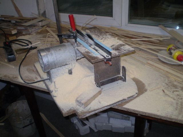

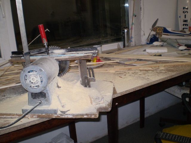

Серега, стационарный покупной дорого, да и зачем?
Я станок самодельный, из точила 2800 об/мин 320 ватт заварганил.
Вот фотки.  Диск 160х20 с числом зубьев 48. И  это все достаточно отлично  рулит!

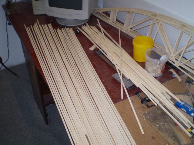

Для распила реек пойдет, я брал для строительства, чтоб помимо циркулярки ещё и фуганок был шириной 200 мм. Проблема была в том, что плита не была закреплена и гуляла, отсюда и размер реек разный. Пришлось доводить шлифовкой.
Сдвиги на чертеже наверняка произошел при сканирование, обращать на него не нужно. А вот что профиль пляшет у всех по разному, вот это меня озадачивает! Я знаю что нужно, обязательно выдерживать форму профиля, от передний точки хорды до максимальной толщины, а остальная часть при тряпочном крыле не так важна.  Максимально подогнать рейки под один размер тоже залог одно размерности нервюры.

А как с чистотой поаерхности среза после цыркулярки нет задиров?
