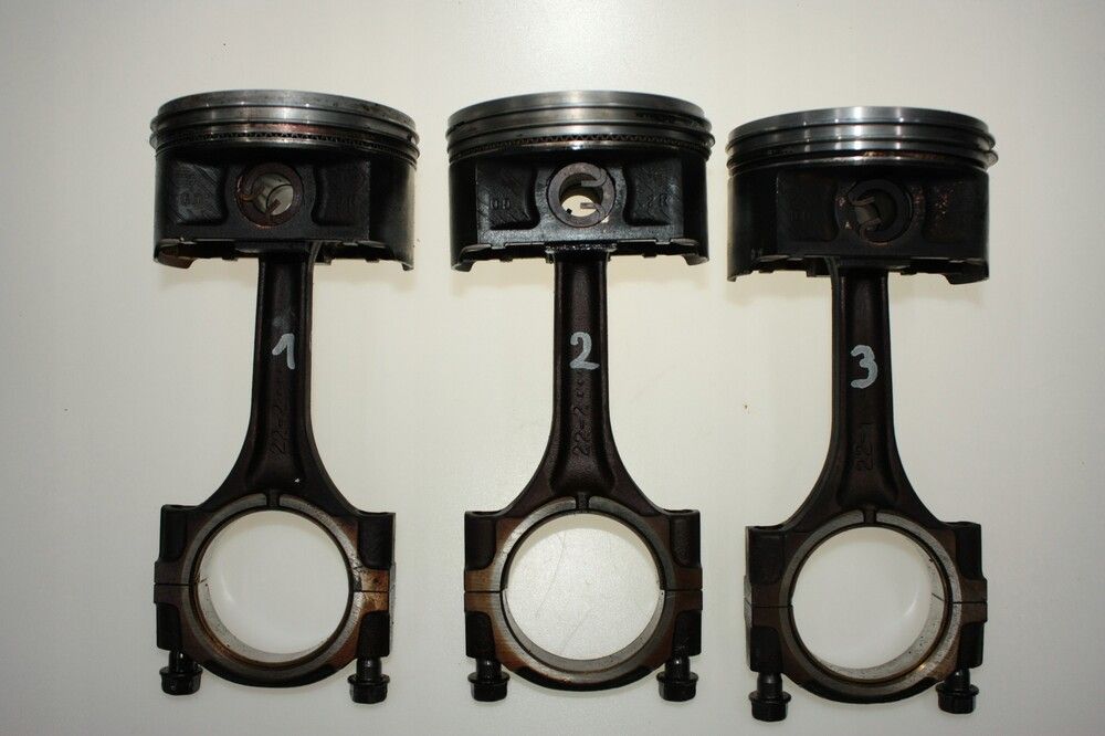

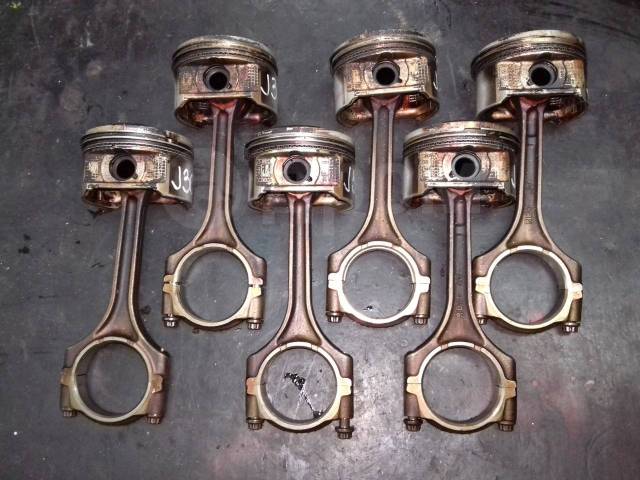

так как правило поршни- шайбы зазор 0,02 мм

так как правило поршни- шайбы...
Поршни J30
Поршни EZ30
Особой разницы не вижу.

...ЕZ30... поршни- шайбы...
Полная высота поршней у субару немного меньше, но компрессионная высота (жаровой пояс) чуть выше чем у хонды.

Поршни J30
Поршни EZ30
На этих фото, шатуны J30 явно длиннее шатунов EZ30, предположу, что ресурс верхней поршневой будет выше.
...шатуны J30 явно длиннее шатунов EZ30, предположу, что ресурс верхней поршневой будет выше.
Конечно длиннее, потому как ход поршней больше.
