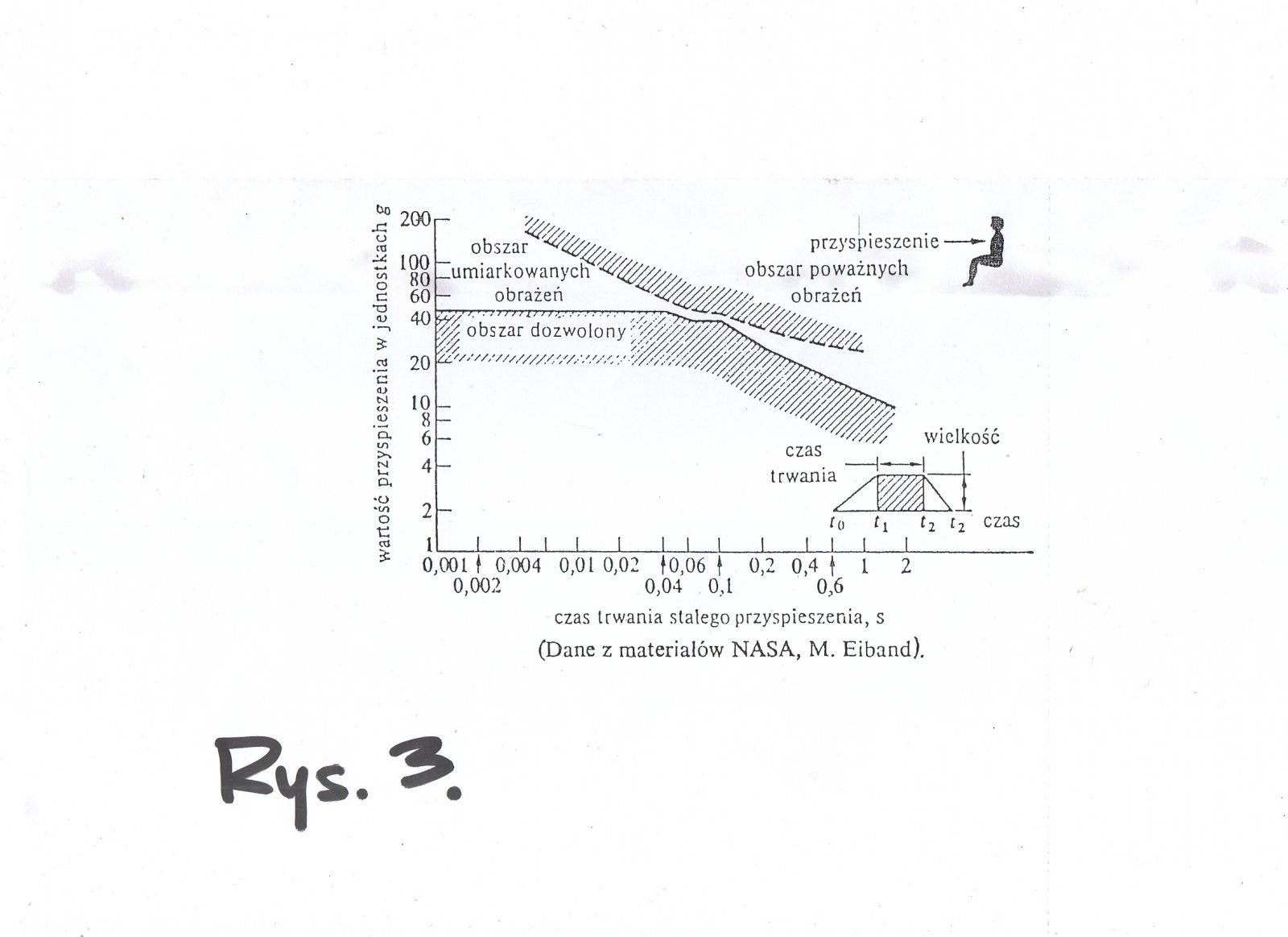

-коль такие хорошие школы ,обьясните почему при таком падении с 11м
прыгун в здравии и невредимый,
а заодно подсчитайте,каким перегрузкам он подвергается....?

h=11 m, V=15 m/s ( 54 km/h)
s=0,3 m
a >375 m/s^2 ( 38 "G" )
Пустопорожний ненаучный бред.
На самом деле - налицо обыкновенный обмен энергией.
Тело остановилось - брызги и вода = приобрели движение.
