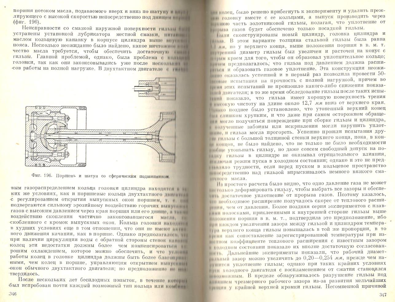

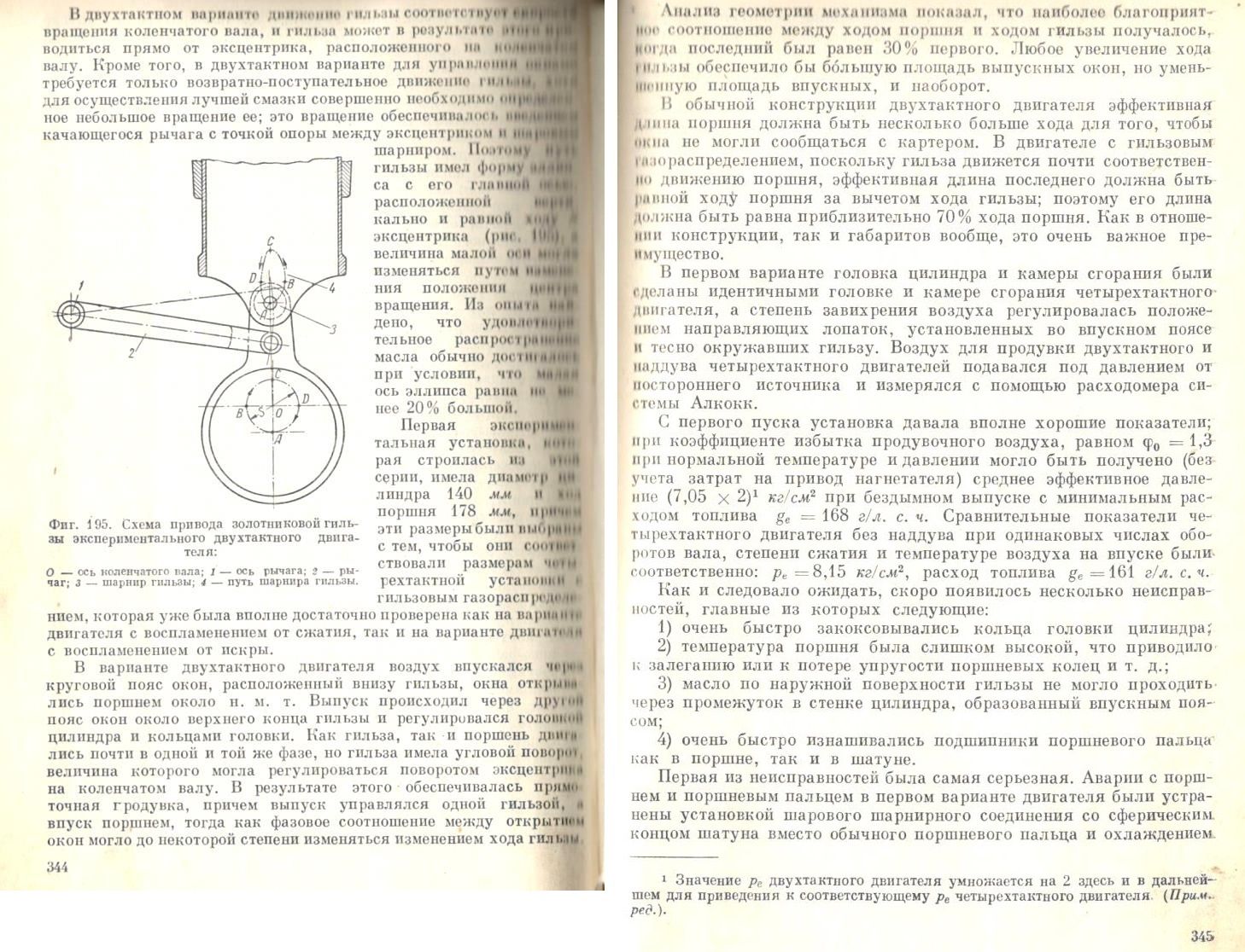

Науковарение наблюдалось не только пару сотен лет назад, но имело быть и в недавном прошлом. Интересная по содержанию, к примеру работа по двухтактникам Некрасова В.Г.:
А это его последняя монография, больше увы не будет (я там заретушировал часть текста, чтобы кое какая инфа не светилась раньше времени):
