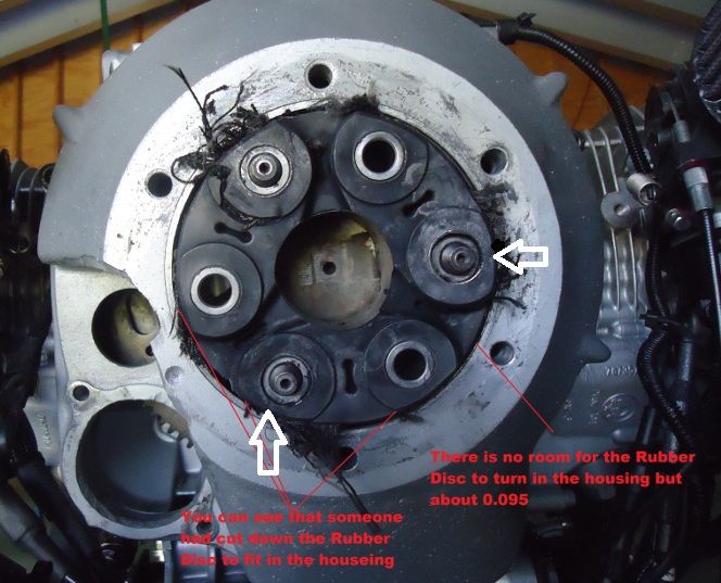

Получил запрос от эксплуатанта редуктора одного из наших знаменитых редукторостроителей. Запросил его что с этим делать. Получил ответ типа "у меня все отлично работает, почему не работает у других не знаю" Послал ему фото, сначала на один Е-майл, потом на другой - ответа нет.
Выкладываю сюда. Оцените идею. Заузить корпус редуктора. Обстрогать-обточить демпфер по диаметру, по силовому корду чтоб влез в отвестие меньше его диаметра - это новое слово. Демпфер размочалило примерно через час работы мотора, корд вылез. Могло ли быть иначе? И как это назвать? Гайки накрученные на половину длины кажутся уже мелочами по сравнению с "основным Ноу-Хау"...

Эх, нету у вас никакого полёта фантазии! А ведь данное решение может быть применено в конструкции новой муфты , взамен центробежной . Представьте , что этот резиновый бублик имеет снаружи поверхность трения типа ферродо и при увеличении крутящего момента резина выдавливаясь прижимается к наружной/ведомой обойме.....
А в оправдание конфуза "знаменитый редукторостроитель" может ответить , что муфту неправильно установили , что "недорезанный" корд в данной конструкции не должен работать на растяжение и как следствие вылезать, и достаточно было при установке провернуть бублик на одно отверстие и всё было бы ОК. И самое что интересно, что это может быть правдой. 🙂

Мне нравится ответ. Ни слова правды. И редуктор отправлен не мне а Mel Glanz в США напрямую (если бы мне - к эксплуатанту он бы не попал), и наверное я попросил специально обстрогать демпфер чтоб его гарантированно размочалило. И по объяснениям, читай ниже. Мотор виноват. Неправильно установленный обструганный демпфер ни при чем. Хотя вопрос решался элементарно, места для демпфера около маховика полно! Надо ли уточнять что понедельник не наступил и через 3 недели...

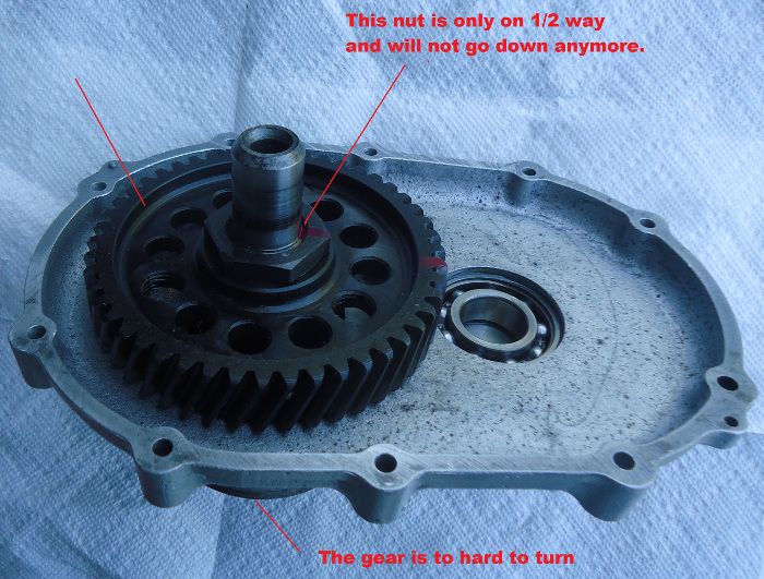

Думаю народ на форуме посмотрит на картинки и сам все увидит. И качество литья внутри редуктора очевидно (как лопается такое литье обсуждали недавно на примере диска колеса на тележка Аэрос, там тоже объяснение было аналогичное), и гайки, и плохо вращающаяся большая шестерня. Примерно половина корда срезана по наружному диаметру демпфера. Можно держать других авиаторов за дураков, но обычно такой бизнес ненадолго.

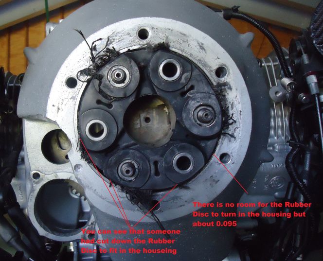

    82,6 КБ · Просмотры: 211
И , что Вася Тараканов из Канады в очередной раз желает найти крайних на просторах СНГ ? На фотографии плита BMW 1200 в варианте эксперимента .  Просто желая заработать немножко больше денег Вася запросил выслать редуктор BMW 1200 в любом варианте , а ситуцаю с отправкой напрямую потребителю простой канадский парень тож ловко продумал .  Сколько лет прошло с момента отправки этой плиты ?

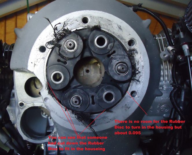

    64,4 КБ · Просмотры: 156
Комментарий то ли дурака то ли человека считающего дураками всех остальных. А скорее и то и другое. При чем тут экспериментальная плита? К плите претензий нет.
Претензии к обструганному силовому корду демпфера. Решение не имеющее ничего общего ни с техникой ни со здравым смыслом. Также мудро как например перерезать силовой лонжерон наполовину, или перекусить слегка боковой трос на крыле мотодельты. Это должно было развалиться, и Чернов прекрасно это знал. Эти фото + попыткм Чернова отмолчаться - перевести стрелки, или его подтявкивателя показывают отношение его к изделиям которые он производит ДЛЯ АВИАЦИИ и к заказчикам которые доверяют свои жизни его изделиям.

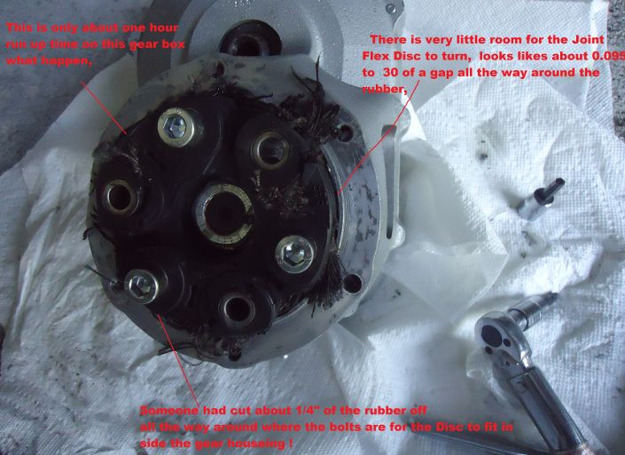

Я думаю одно фото здесь говорит лучше чем 100 страниц вранья о профессионализме и добросовестности производителя. Все остальные разговоры - попытка отмазаться от очевидного факта: Производителем потребителю отправлен редуктор с обстроганным по силовому корду демпфером. Корд что должен воспринимать нагрузку СРЕЗАН. После часа работы демпфер размолотило, остатки корда вылезли по сторонам подрезки. Производитель считает
Я не вижу аргументов в данном случае предъявлять претензии к нам как производителям.

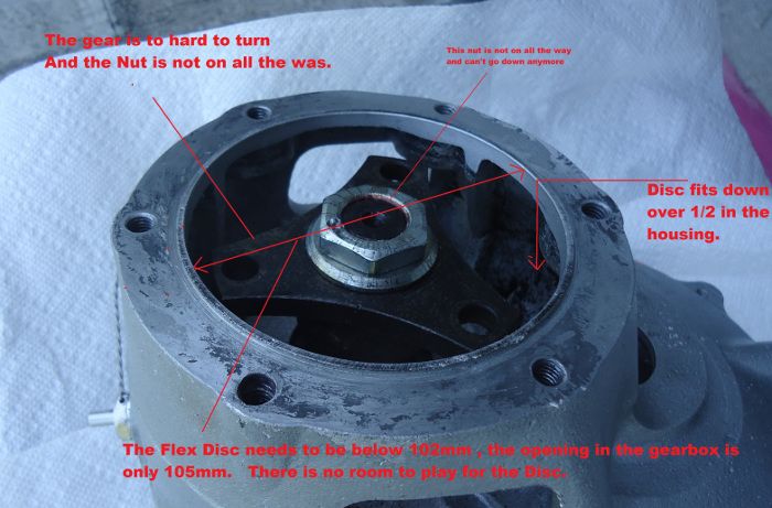

    66,6 КБ · Просмотры: 159
Вася , эта плита изготовлена под центробежную муфту и варианты соединения редуктора с двигателем только через резиновую муфту вааще никто не планировал .  Эта конструкция изготовлена в единственном экземпляре лично для тебя и по твоей просьбе  подкреплённой угрозами сдать всех налоговой инспекции . Естественно все резко очконули и ошпарили кипятком ноги , а мозг начал лихорадочно искать варианты соединения редуктора с двигателем . Конструкцию испытать не успели по причине поднятого тобой грандиозного вэрхала .  Испытания доверили провести лично тебе . По какой причине ты забил на испытания и резко впарил клиенту непроверенный механизм , а ща пытаешься тявкать на форуме ?
