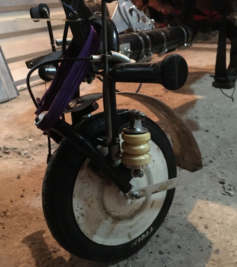

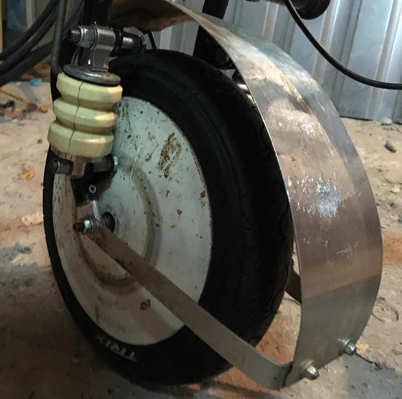

Отремонтировал сломанную вилку. Немного переделал для надежности. Убрал дропауты (пазы для крепления оси колеса из которых ось вылетела в прошлый раз). Но поскольку ось из колеса не достается и ее нельзя вставить сбоку (там применена велосипедная втулка с конусами) пришлось сделать две дополнительные детали из Д16Т которые вначале крепятся на концах оси а потом вставляются в маятник и фиксируются там болтами.
В качестве амортизаторов применил велосипедные задние амортизаторы от рамы длиной 100 мм но вместо пружин туда поставил резинки-отбойники задних стоек от 2108. Вот как получилось. Ну и покрышку пришлось поменять она порвалась при аварии. Еле нашел откуда они. Там стоят от детского велосипеда 12 1/2 на 2 1/4 но это размеры по наруже а посадочный на обод у них 203 мм (8"). Покрышка от детского велосипеда весит 340 грамм, покрышка то тачки 750 грамм а от скутера от 1300 грамм. Два дня уже отлетали пока все нормально.
