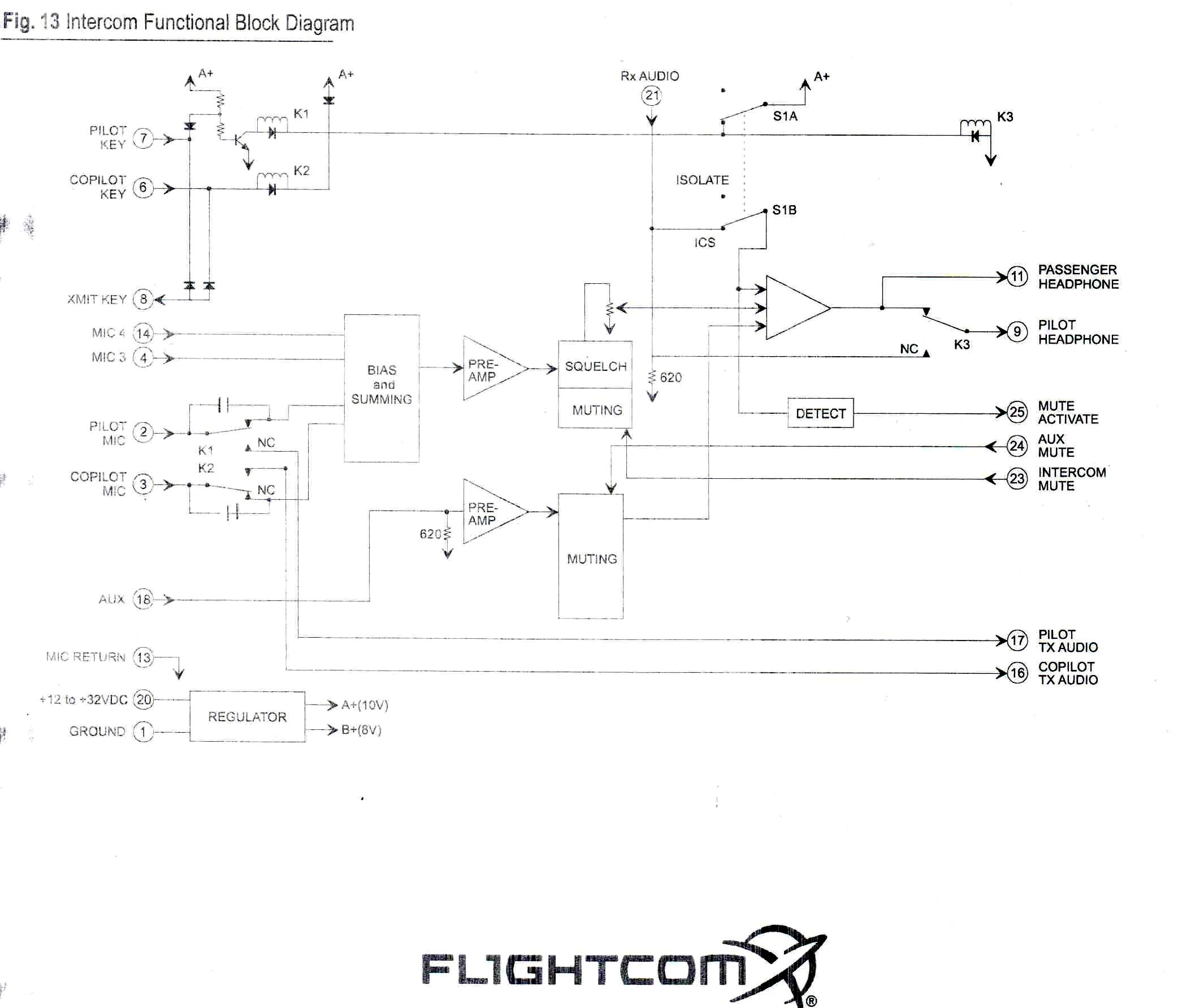

Дайте уж тогда распиновку и на FL-760 :)

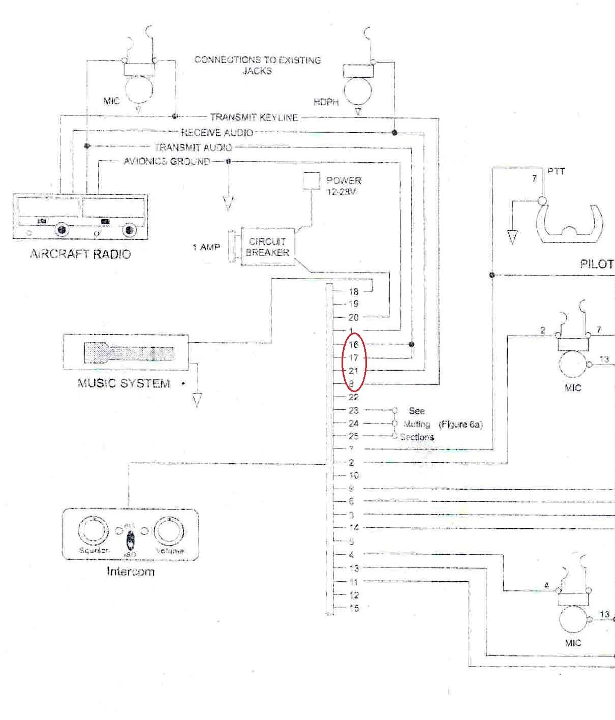

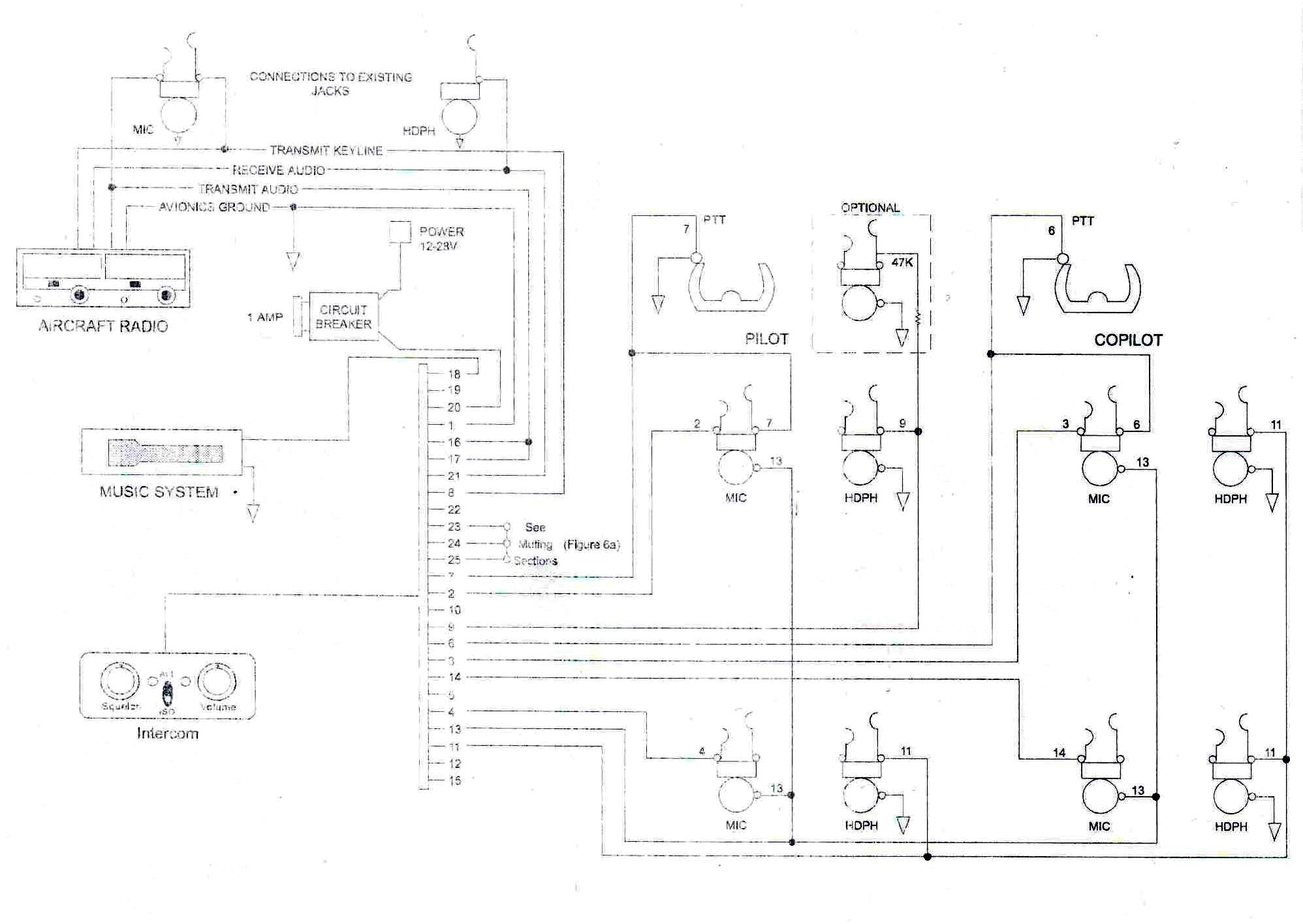

D DimNsk Я люблю строить самолеты! 10 Апр 2017 #22 Muha сказал(а): Кто может проконсультировать по поводу flightcom 403mc + FL-760 ??? Интересует конкретно куда к ФЛ-ке поять провода № 8; 21; 16+17 от спу ??? Нажмите, чтобы раскрыть... 8(transmit keyline) - к контакту 7 (PTT) 21(receive audio) - 14 (headphone) 16,17(transmit audio) - 1 (Electret, amplified dynamic)
