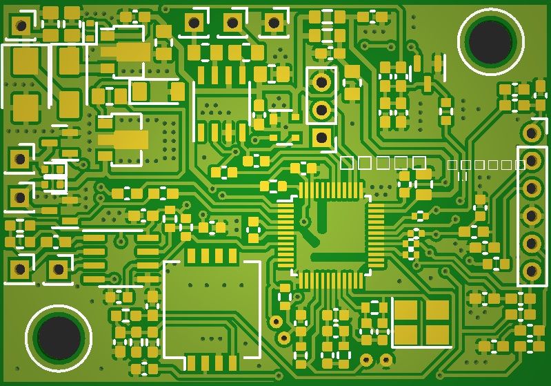

Мы сделали 2-слойную плату ЭБУ на 4 канала форсунок и 4 канала зажигания габаритами 36х48мм.
4-слойная версия будет поменьше.

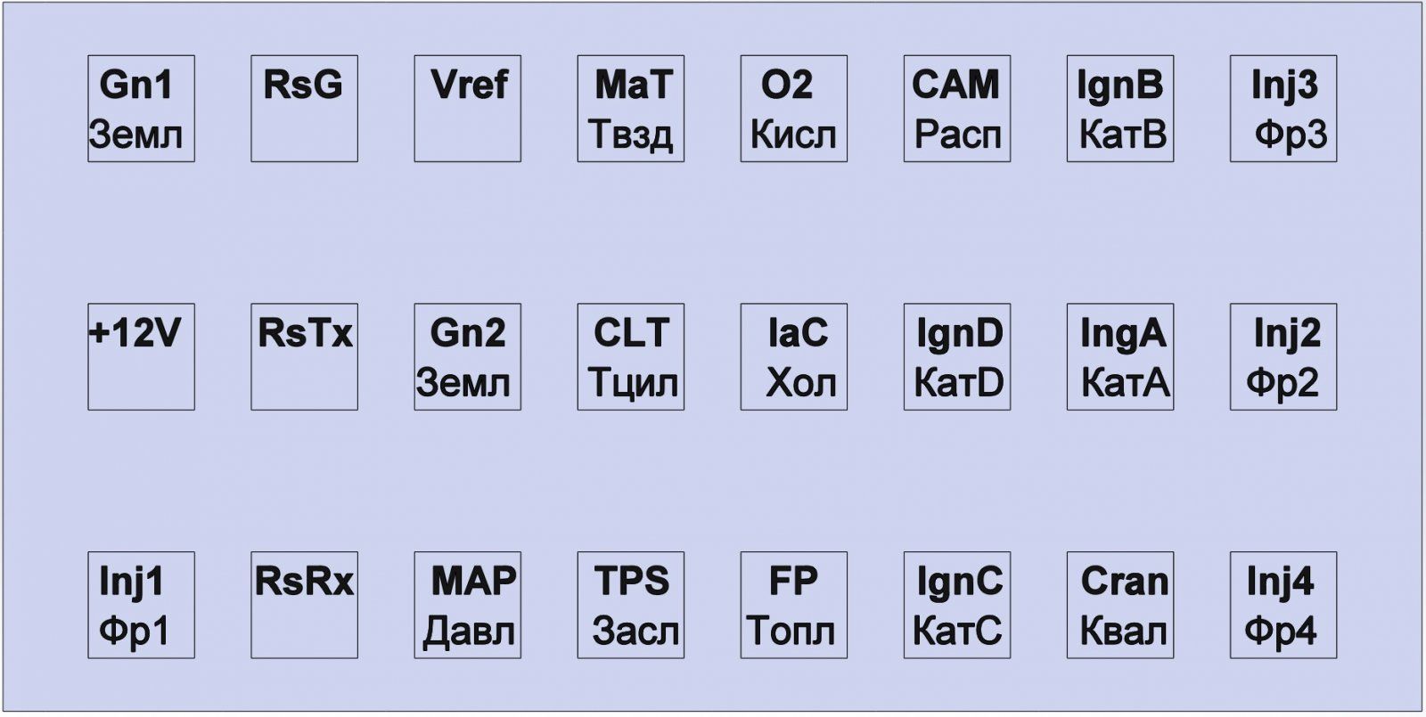

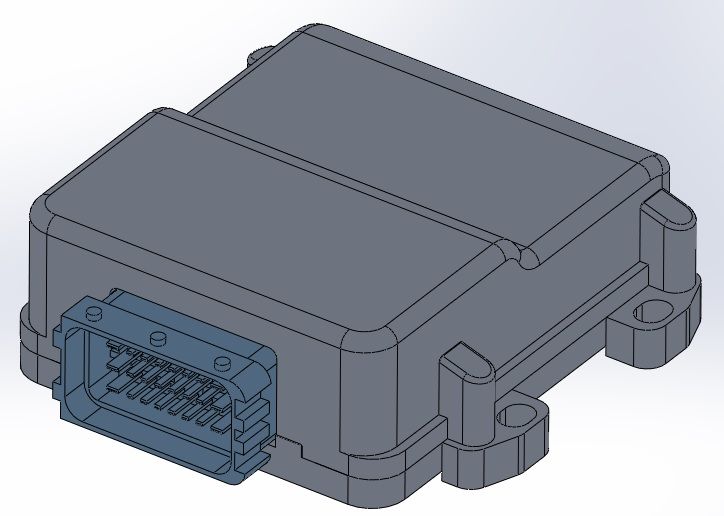

Мы в такой ценник не впишемся и не планируем.
Большие платы собираем в герметичные корпуса с разъёмами Молекс на 24 ножки платы 80x95мм.
5 вариантов процессора ATmega2560-16AU, MC9S12C64MFA, MC9S12XEP100, STM32 и один российский.
Работает на любом 2, 4 тактном и ванкеле с любой длиной отдельных проводов косы.
Поддерживается 1,2,3,4,6,8 цилиндров.
Маленькие платы на 1, 2 или 4 цилиндра встраиваются прямо в дроссельную заслонку уменьшая количество проводов до минимума.
На экране плата выглядит во много раз больше чем в реальности. Крепится на 2 болтиках М4.

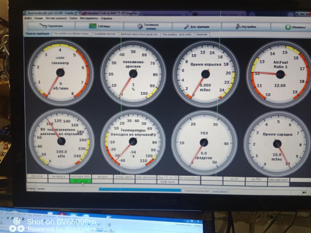

Купил у разработчиков файлы проекта. Буду пробовать. По договоренности с разработчиком, подробностями на форуме делиться не смогу. Только на их странице в ВК.
Первый этап пройден. Блок доработан, прошит, связь установлена.
Заглянув внутрь блока Январь, не нашел каких то особенностей связанных с заданной длиной проводов. Обычная импульсная микропроцессорная техника
Я на самолёт ставил Январь и косу по новой перекраивал на макете, мотор не заметил обновление , завелся сразу
