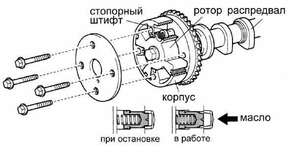

есть подробная информация про этот привод фаз, http://www.spacioclub.ru/car/ZE121/about/engins/VVT-i/. Без него мотор выдает например только 102 лошади вместо 107. И еще вроде все 1.6 литровые 107 сильные двигатели шестнадцати клапанные или нет, а то Скол говорил про восьмиклапанные?
Да, с Дмитрием эти вопросы решал через личку.

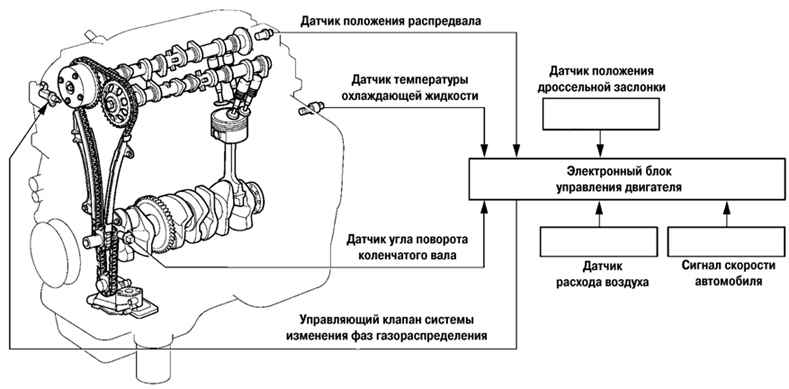

Рисунки VVT -i
Схема управления и общие устройство

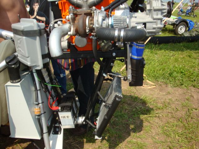

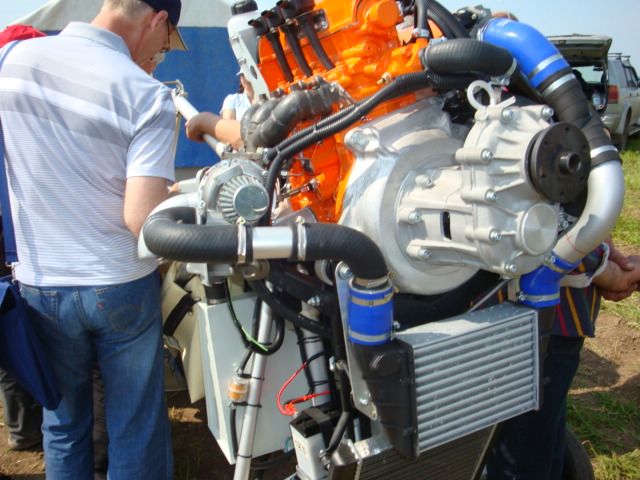

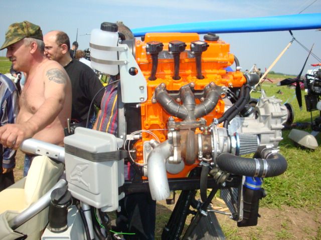

Первый в России Турбированный SUZUKI G10 с завода мотор был атмосферный с моновпрыском. После доработок распределенный впрыск, трубокомпрессор. Мощность поднялась до 95 л.с.
з.ы. Поделюсь еще своим опытом. За периуд с 2003 по 2013 год. мною было переведенно на программируемый впрыск более 1000, а может и больше двигателей, для автоспорта, малой авиации, водомоторных малых катеров. Из них более 300 двигателей авиаконверсии, подход к которым особенный. так вот все поломки инжекторной системы связанны с исполнительными механизмами и несвоевременным ТО:
