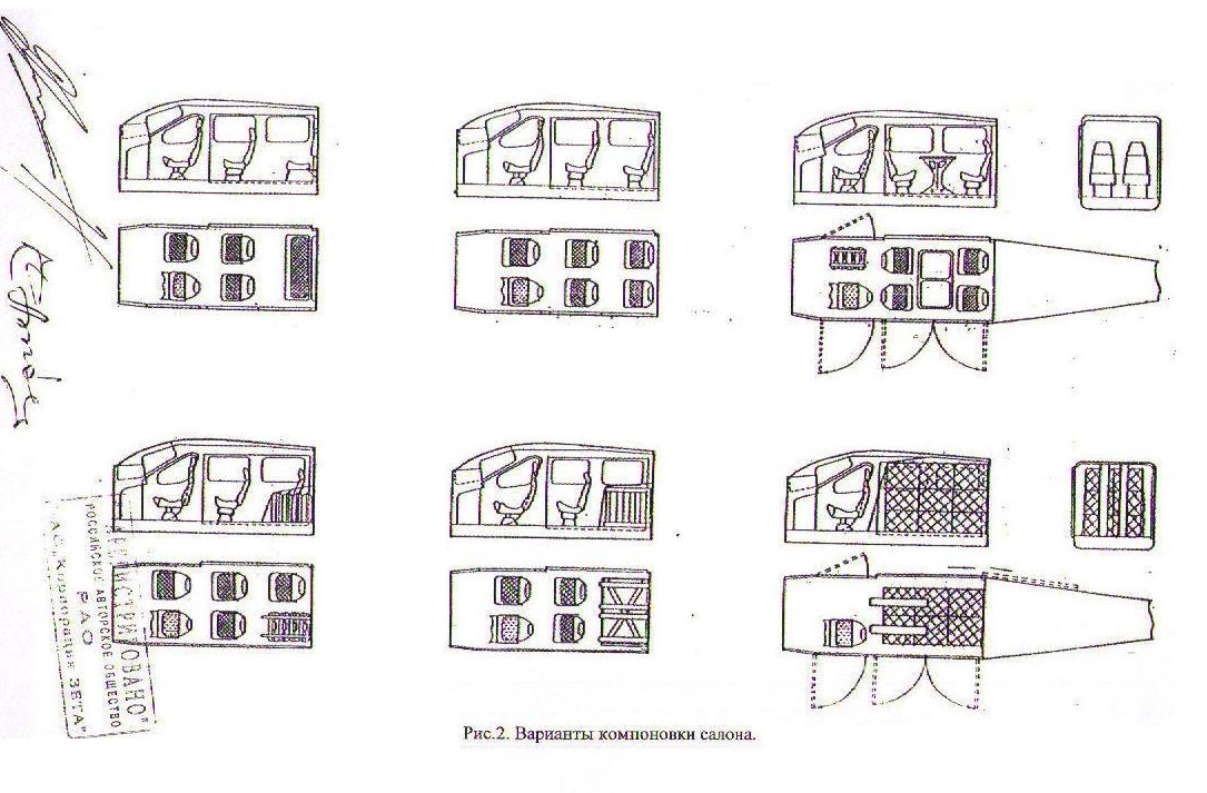

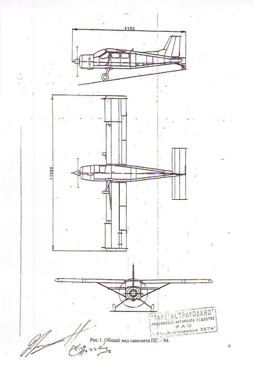

Разработали документацию на самолет ПС-94 "Россинант", запатентовали ее и активно ищем компаньонов, чтобы организовать производство этого многоцелевого 6-местника. Если кому интересно - пишите в личку.

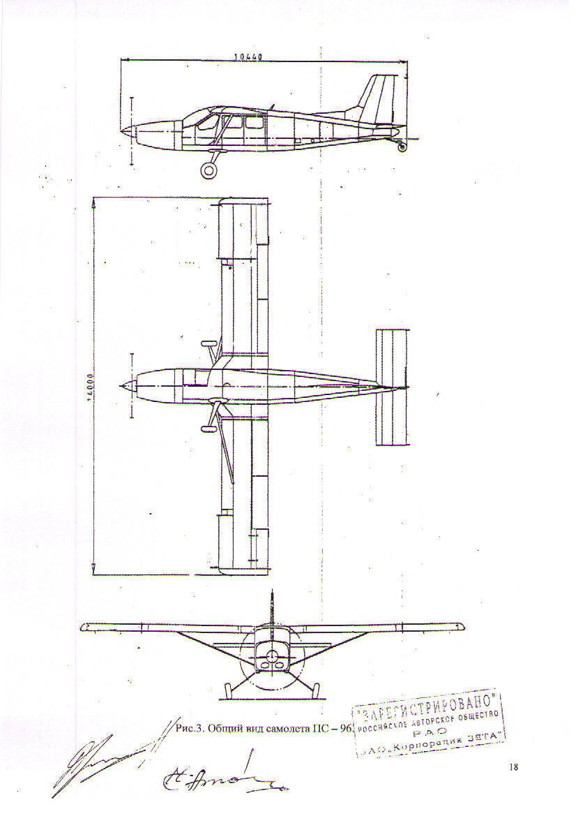

"Финист" самолет с неизменяемым фюзеляжем, мы же отработали схему изменяемого по длине фюзеляжа и считаем, что сможем с минимумом изменений делать семейство самолетов от 6 до 10 мест. Ну и в крыле мы ввели много новшеств, которые и запатентованы.

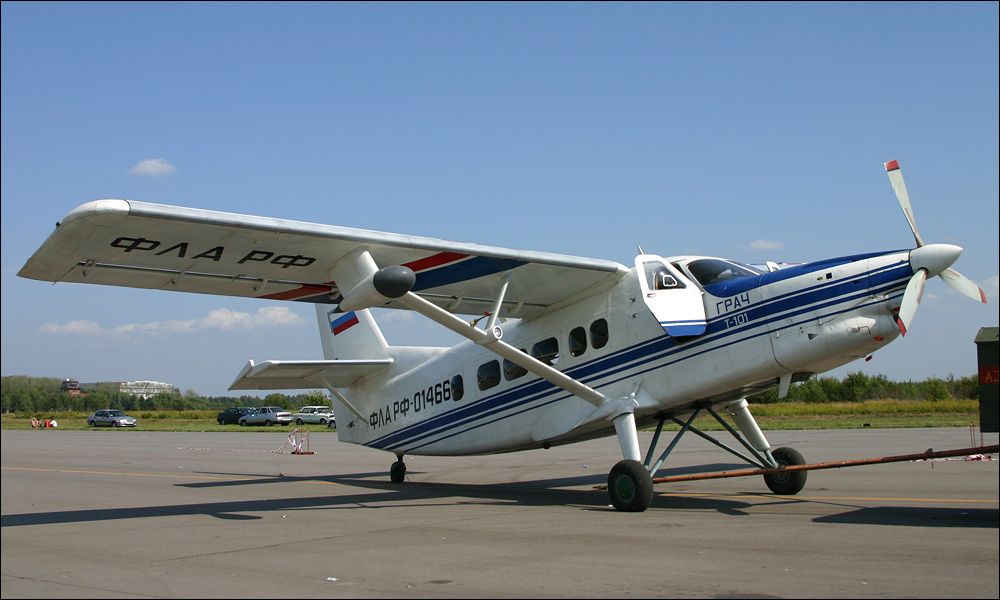

Согласен самолет выглядит хорошо! Но лучше его делать с передней стойкой, а основное шасси вынести немного назад. Схема с хвостовым колесом хорошая, но с носовой стойкой намного лучше при взлете и посадке. А для пассажиров более комфортабельно посадка в самолет на земле.

Ваша категоричность,результат некомпетентности...Схема шасси самая правильная,дисциплинирующая КВСа...Носовая стойка оправдана только в многоместных аппаратах с вместимостью от 18 пассажиров...

У меня не категоричность, а совет! И не вам судить о моей компетентности!!! А если смотреть к примеру на Цессны, то все они в основном с передней стойкой начиная с двухместной и так далее. А с хвостовой были в 20-м веке! А теперь 21-й на дворе. Был в свое время хороший самолет Т-101 Грач, на базе фюзеляжа Ан-2. Так вот я общался с летчиками испытателями и они советовали конструкторам переделать его на переднюю стойку. Но так как был взят за основу этот фюзеляж, а соответственно и его шасси, то уж больно-то хотелось его переделывать, а здесь пока все на бумаге и не поздно это сделать. А кто не знает Т-101 Грач, вот его фото.

Хорошо не будем...найдите фотку швейцарской летаюшей арбы под названием Пилатус...советую спросить у разработтчика,а чего он такой тупой,что принял схему шасси без носовой опоры...?! Не потому ли,что в 20-м веке рисовал свои эскизики...??!!

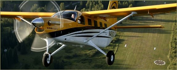

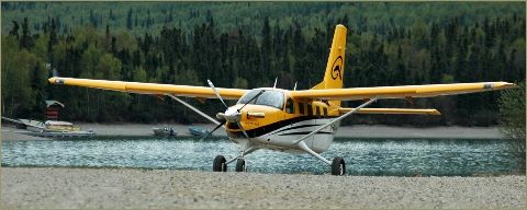

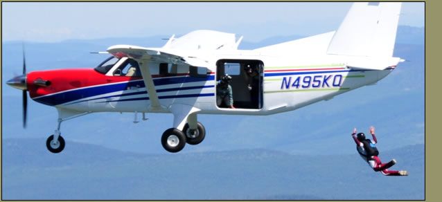

Да, я и вижу, что стоит дать хорошую идею, так ее тут-же начнуть под........ (догадайтесь сами). А Пилатус клепают и до сегодняшних дней, так как здесь в Европе никто ничего нового не создает. А американцы делают и довольно быстро и хорошо, и с тому-же сертифицированные! Вот к примеру этот Кодиак. Фото ниже!

Господа, прошу прекратить ссорится и перейти к конструктивному обмену мнениями.
Опытный образец потянет расходов на 6 лимонов деревянных - серийный около 3.
Вариант с носовой стойкой проработан. Завтра выложу. Вариант с поплавками - есть.
Мы старались сделать универсальный самолет, с тем чтобы на стандартный "планер" навешивать разные моторы, шасси, оборудование, иметь возможность удлинять фюзеляж на 3 пассажиро-места - и все это без изменения базовой конструкции.
Но "изюминка" самолета в крыле. Специальное там крыло....
