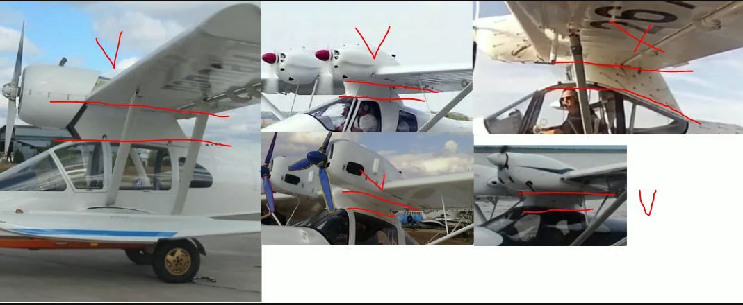

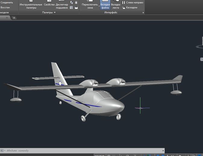

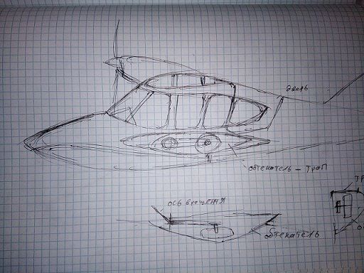

Друзья!
Ищем конструктора-моделиста на аккордную работу по проектированию силового элемента гидросамолета.
Подробнее:
есть модель гидросамолета в текущей конструкции
на фотках видны скрины модели и примеры исполнений
задача состоит из нескольких итераций моделирование-правка
каждая итерация моделирвоания на наш взгляд не должна занимать большое время (часы)
на данном этапе требуется только эскизы внешнего вида
данная работа может иметь продолжение в конструкторской поддержке внедрения полученного эскиза в реальный гидросамолет
вариантов исполнения величайшее множество, я привел лишь неокторые из них
ценник сформируется в процессе обсуждения
кто хочет поучаствовать пишите в коментах в личку или на почту info@gidrosamolet.aero

В картинках отражена текущая конструкция самолета, в которой между заданным крылом и заданной крышей пустота, воздух. Первоначальная задача заключается, что бы проявив творческую мысль врисовать в данный промежуток (заполнить воздух) пилон, который будет сдавать нагрузку от крыла на корпус через крышу и стойки. Все указанное стеклопластиковое. Сам самолет подкосный и подкосным останется, меняется лишь парасоль на пилон.
Примерно так.
Не лучше ли будет стержень (ни) - труба через крышу в пол? Чем размазывать нагрузки по хилому фонарю.
Ане лучше ли познакомиться с конструкцией пилона А-24 Ю.В.Яковлева?
Он как-то лет ..дцать назад выложил в сети свои соображения о том, как они аналогичную проблему решали на своей амфибии...

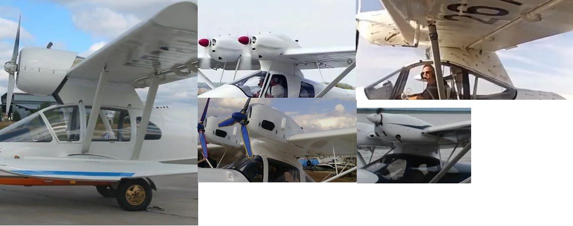

Дык я только к этому топ-посту 5 конструкций приложил, а хорошо капнуть можно и 25 найти наверное... мое предложение к сообществу предложить свой вариант за заранее обговоренную оплату только и всего...
