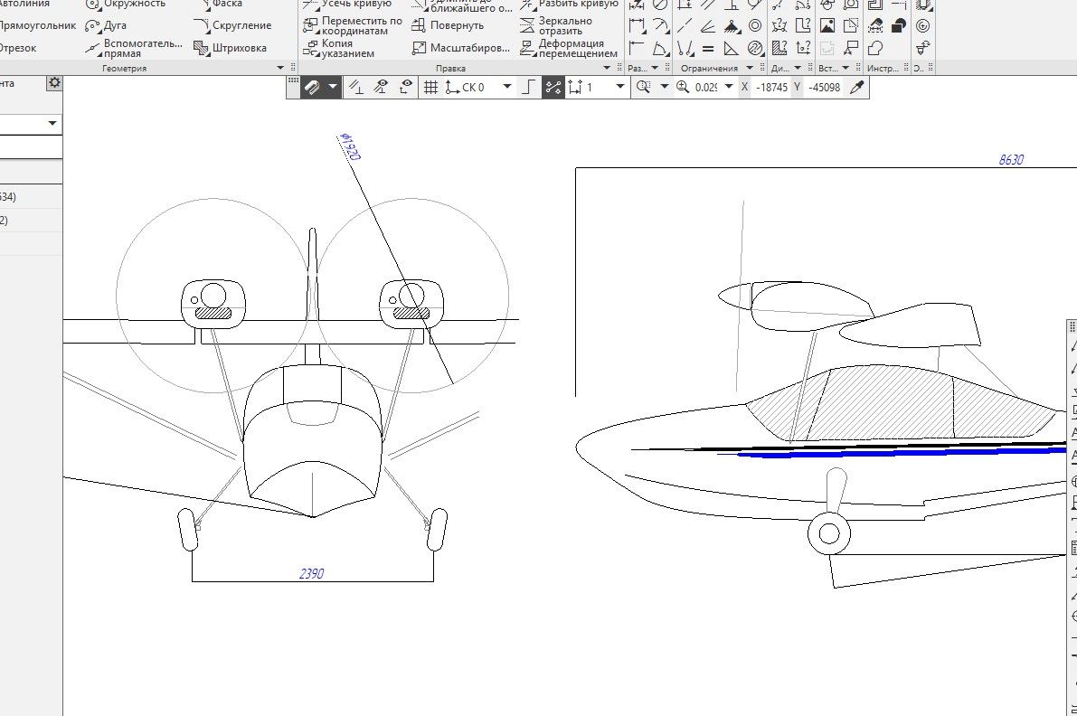

Потому что, иначе он выродится в полноценный силовой шпангоут. Тогда вариант Яковлева более предпочтительней, в несколько изменённом варианте. Кстати, может какие компоновочные чертежи выложите?
@erisky
ну у аэропракта сечение передней дуги тоже не столь уж гигантское... И потом, как это "предпочтительней"? Чем вариант с трубой Вы имеете ввиду? С трубой неприемлем вариант из-за интерьера и внутренней компановки, это тоже будем рисовать, но позже. Мне уже наверное с десяток раз сказали, что сначала прочность потом формы. Но мне пока нужны варианты пилончика на крыше. На данный момент это все. Этапов много они пойдут каждый своим чередом не торопясь.
скрин компоновки прицепил
У Аэропракта - ломанная балка, опёртая на раскосы в кабине, над головами, на переплёт фонаря не опирается. И переходит в пилон двигателя. У вас несколько иная "картина". Предпочтительней чем силовой каркас фонаря. И вспомните одно из правил сопромата - лови силу там где пришла. Размещение пилотов - пассажиров пририсуйте...

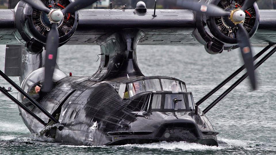

во как делать надо
Так делать могут себе позволить люди всю жизнь этим занимающиеся, либо ни за что не несущие ответственность. И третьего не дано. 😉 Если взять именно эту "PBY Catalina" с фото, то она изготовлена на основе наработок нашего соотечественника Сикорского, стоила огромных денег и очень мало летала.  😉

мы тут правды не найдем, мне кажется. предложение прорисовать рассадку пилотов - намек на то что они под нагруженными элементами размещаются? А где они иначе размещаются?

а вон оно что... продувка будет обязательно, здесь я с вами полностью согласен. всегда говорили, что в этой конструкции завихренный поток заходит в щель между крышей и крылом и там "встает"
есть надежда что пилон [проектируемый] его отведет от самого узкого места. я это к тому, что продувку сделаем после пилона и далее уже по результатам
