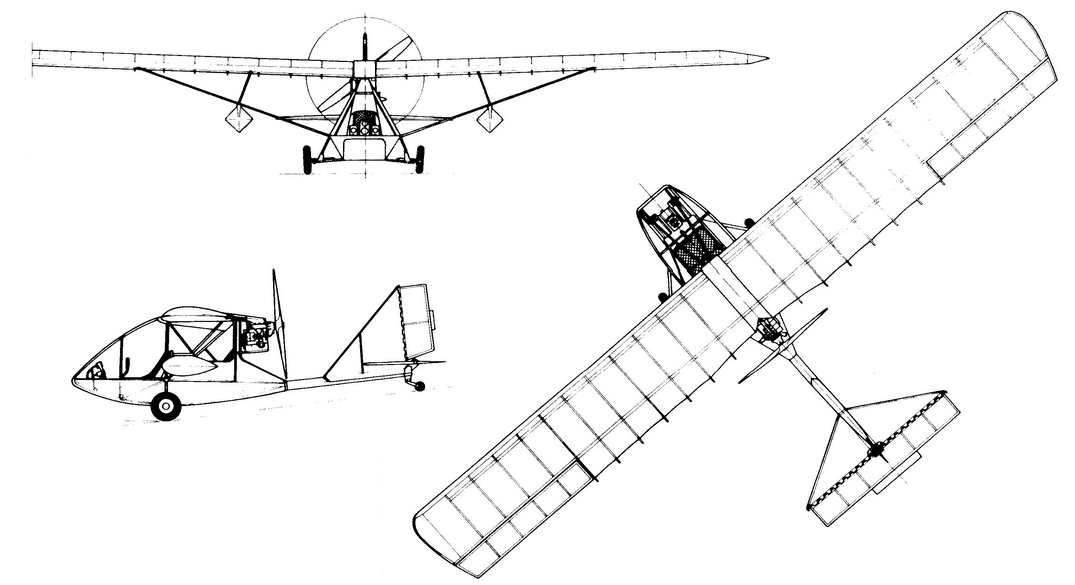

Ищу чертежи Birdman Chinook WT-11
Добрый день уважаемые форумчане, ищу чертежи одного из обладателей рекорда мира по короткому взлету и посадке легкому самолету Birdman Chinook, в прошлом советского изобретателя из украинской республики Владимира Таланчука.
Сразу оговорюсь что мне известны контакты компании в США производящей кит наборы двухместной версии, но меня интересует именно одноместная версия.

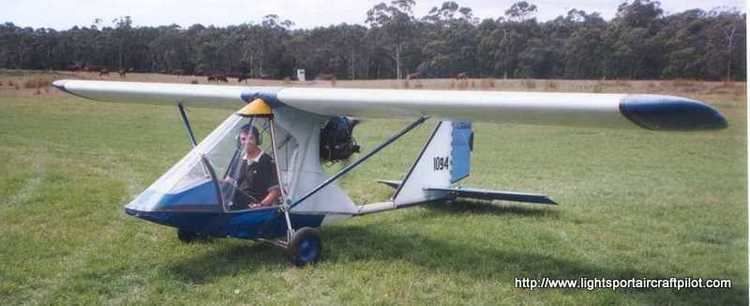

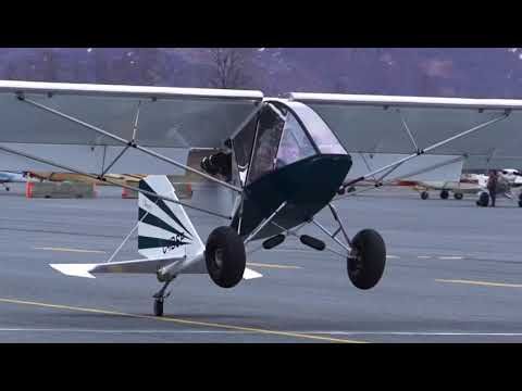

Фото с маленькими колёсами это оригинал самолета, с большими колёсами это как раз тот что поставил рекорд в 2018 году с 503 ротаксом и пробегом в 2,9 метра. Вес с доработками/тюнингом стал около 160 кг. Где-то находил информацию по весу после доработок, но могу ошибаться. Знаю точно что грузоподъёмность с 277 - чуть больше 100 кг., с 503- более 200 кг.
Этот самолёт, с жестким крылом и одним подкосом. самостоятельная доработка .Десять лет назад пробовал найти
на зарубежных форумах чертежи, но не нашёл
Супер, это именно он, может нам из форумчан кто ещё поможет, глядишь и вам и мне помогут . Я кстати сейчас на bydanjohnson.com такое же объявление подам может кто из других стран что то предложит, сюда выложу обязательно.
