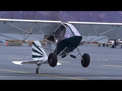

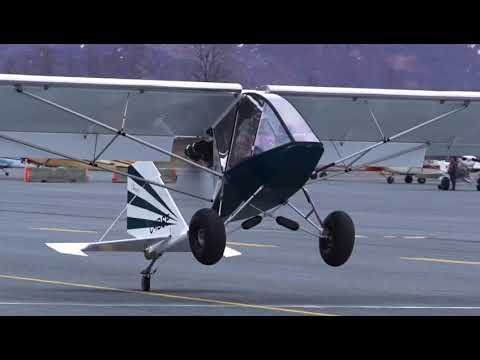

Красивые картинки. Хотелось бы видио взлета с тушей. А так рекламная агитка. Травка ,палатка, жирные колеса - романтика...
Зовут George Balmer он Канадец и именно он в 2018 году на одноместном wt 11 сел на 2.9 метров. Использовал ротакс 503, при чем у него на канале вы увидите что у него есть ещё два двухместных экземпляра с этим же двигателем. Я его спросил тоже про чертежи, пока не ответил. В разных интервью он рассказывает о доделках, но ничего глобального. Кстати на его канале много видео его взлетов и посадок с одноместным и двухместным Chinook в горах на колёсах, а так же зимой на лыжах.

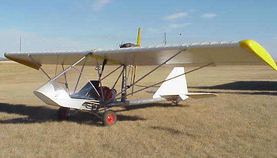

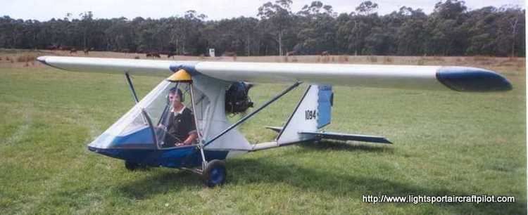

Добрый день уважаемые форумчане, ищу чертежи одного из обладателей рекорда мира по короткому взлету и посадке легкому самолету Birdman Chinook, в прошлом советского изобретателя из украинской республики Владимира Таланчука.
Сразу оговорюсь что мне известны контакты компании в США производящей кит наборы двухместной версии, но меня интересует именно одноместная версия.
Причины две:
1. С 277 ротаксом он весит 113 кг., со всеми вытекающими плюсами.
2. С 503 ротаксом был поставлен рекорд пару лет назад, и соответственно обгрейд вполне неплохой.
Т.к являюсь любителем охоты и рыбалки, а так же проживаю в местности с населением 1 человек на 5 квадратных километров и потрясающей природой ДФО, считаю для себя этот вариант самым подходящим в сочетании цена/качество.
Надеюсь я заранее ответил на большенство вопросов.

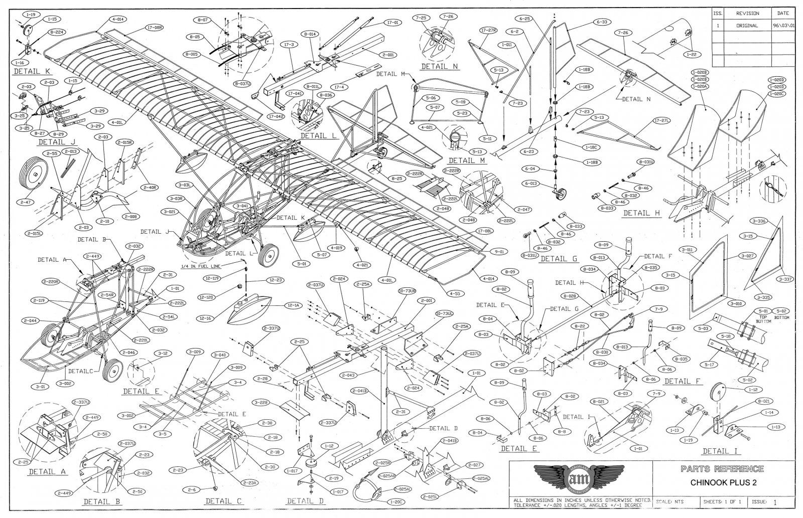

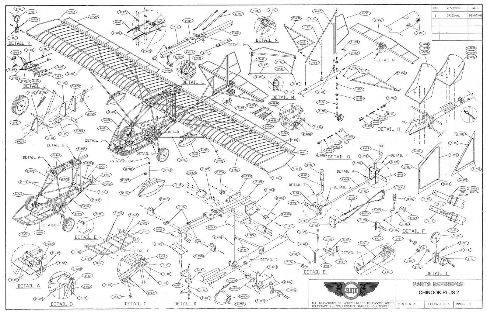

Может пригодится , Схема с сайта и запчасти для двухместного.
Еще рекомендую почитать вот эту статейку, приклеплена
перевести можно с помощью Перакладчык дакументаў анлайн на рускую і іншыя мовы – Яндекс.Перакладчык
там описаны недочеты оригинальной модели WT 11
"На момент подготовки настоящего доклада на сверхлегком самолете типа Chinook WT 11 произошло шесть аварий со смертельным исходом и серьезными травмами
Это побудило канадский Совет по авиационной безопасности инженерного сектора провести испытания аэродинамических труб и углубленный анализ "(с) 1986

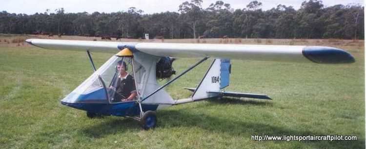

В свое время очень интересовался Чинуком как одноместным так и 2-х местным, когда на яхугруп можно было вести переписку и фото выкладывать было оч мног информации по очень многим самолям. Яху стал нерентабельным и с прошлого года группы остались весь контент удалили. Информации практически нет, только администраторы групп. попытайтесь связаться с ними, к сожалению у меня ничего не получилось.
Могу собрать инфу всю что у меня есть и выложить одним файлом. Кстати есть инструкция по сборке Чинук c 2 , чертежей на чинуки в свободном доступе не было! Можете не искать. По конструкции самолета мое личное мнение : смотрится красиво, хотя на вкус и цвет..., но начинаеш вникать, очень много тонких трубочек которые между собой соединяются на клепку, вроде бы ничего сложного, но реально это геморрой.
Вот почему его не стали в дальнейшем делать (выпускать наборы) много времени на сборку готовых КИТОВ. Компания Birdman была продана ASAP и новые владельцы стали выпускать чисто трубколеты как я их называю Beever . Сдесь на форуме продавали такой аппарат. Конструктив у многих аппаратов схож . Все собирается на винтиках болтиках. По короткому взлету посадке посмотрите Dragonfly есть несколько экземпляров в Росссии и видео взлета пусть не 2 метра, но с 5-10 влегкую.

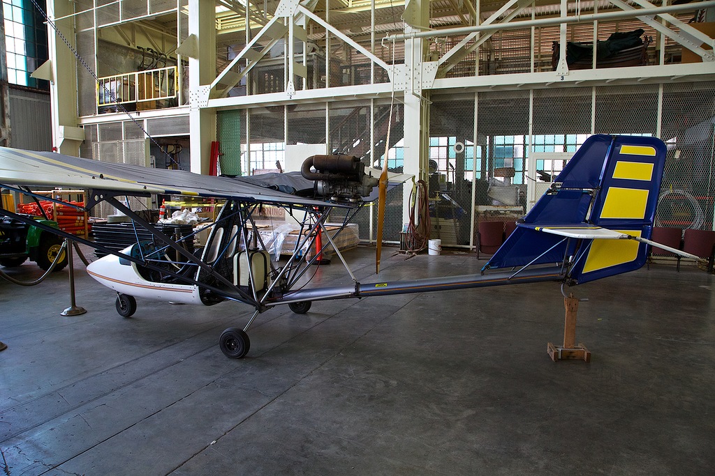

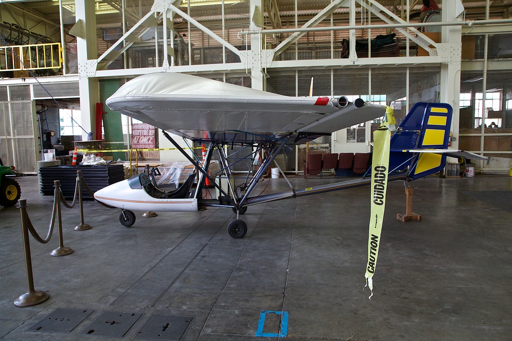

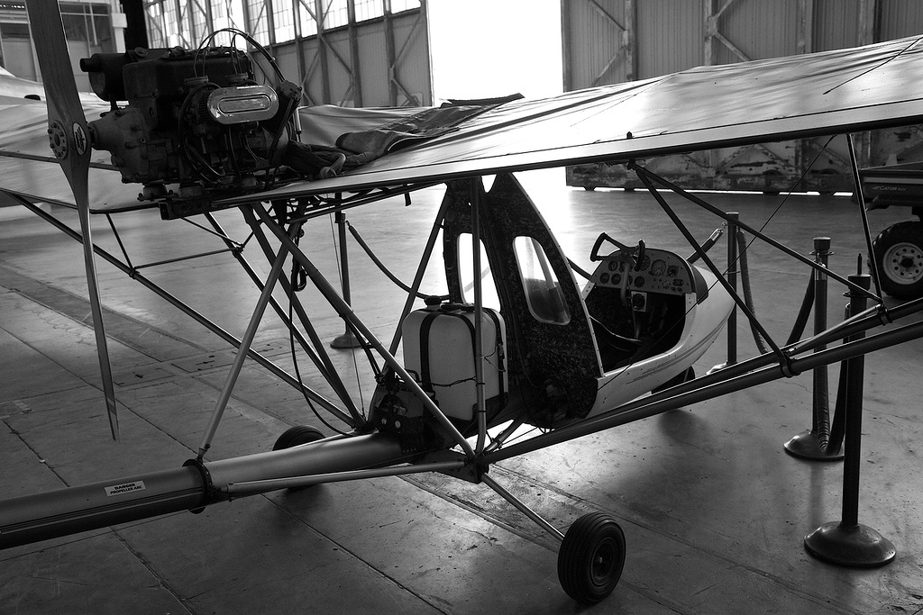

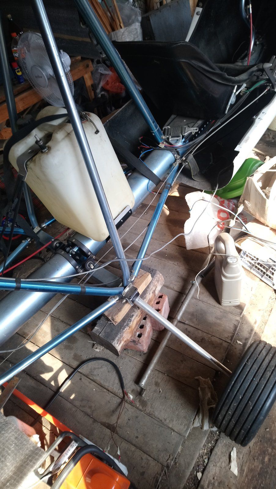

Подробные фото постройки. Шасси изменено на носовую стойку.
MATO

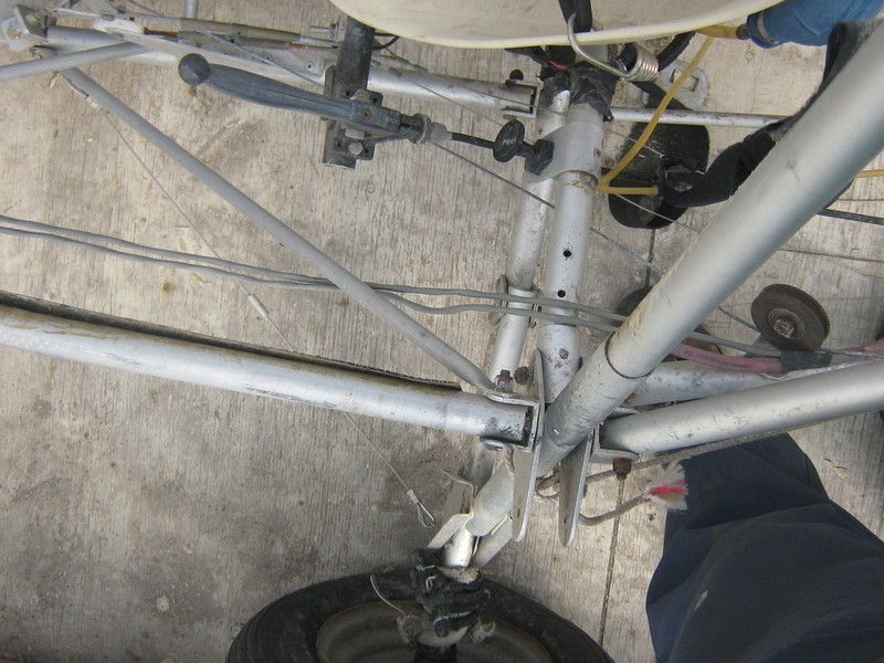

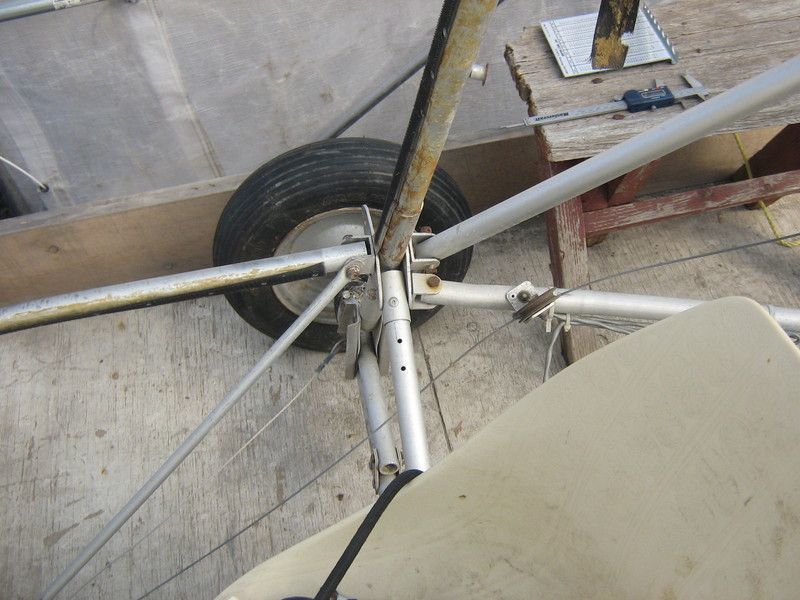

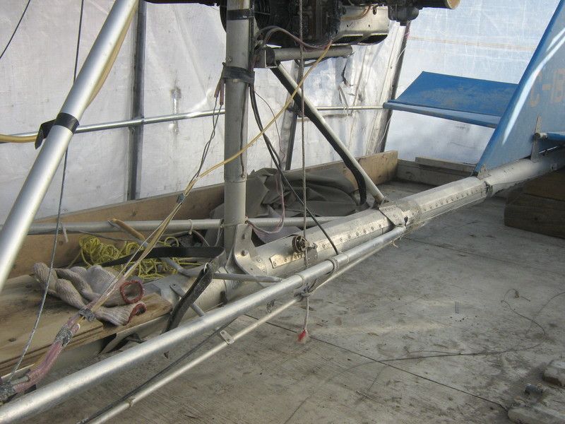

Сколько всяких трубочек, если брать КвикСильвер там на хребтовой трубе седло и педали гораздо проще.
Тот же самый узел на GT 400

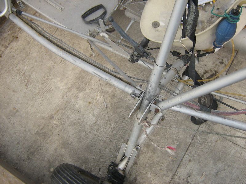

Балка перерезана в самом неудачном месте. Понятно что это сделано в угоду посадочному углу хвостового оперения. Но её размеры позволили бы нести все нагрузки без дополнительных труб. Хотя это привело бы к увеличению высоты основного шасси. Слишком дохлым выглядит вертикальный раскос килевой трубы.
