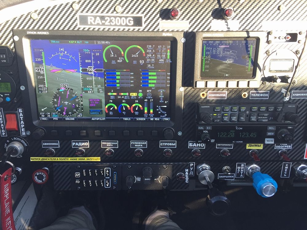

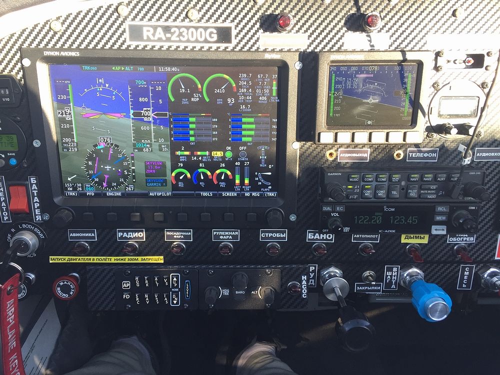

Какой бортовой номер "блатной"👍.Если что ,обращайтесь , чем смогу , помогу. 😉 Мне самому интересно ,вдруг у меня глюкнет.
