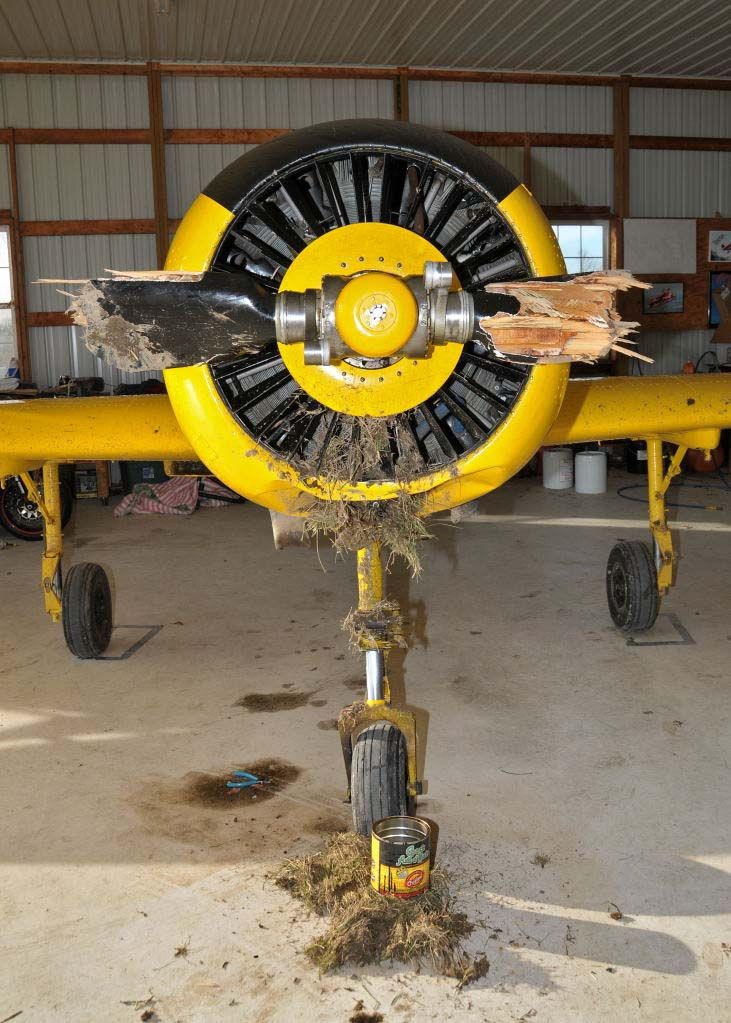

Друзья подломали Як-52.  Ищут нижний капот, воздухозаборник карбюратора, жалюзи, винт.
Фото повреждений прикладываю к письму.

винт, после ремонта нашли...  может у кого новый есть (хотя сейчас это почти нереально) ;-)
    132,6 КБ · Просмотры: 144

А,что случилось,посадка на вынужденную,или капот,хвостовое оперение целое ?
Капот можно рихтовать предварительно нагрев ( потерев хозяйственным мылом поверхность и когда начнет темнеть мыло - можно рихтовать) если руки растут из нужного места,то получится....Обратиесь к ЕLDAR на форуме,он много чего ремонтирует и с этими повреждениями справится....

Обязательно разберите редуктор,сняв корпус осмотрите на предмет поломки или трещин зубьев сателлитов ,т.к.была поломка винта,а так -же замерьте радиальное биение носка коленвала на снятом редукторе ,если имеется,то произошел сдвиг затяжки задней щеки коленвала.Это все очень серьезные вещи....
