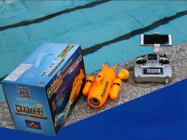

Так что очень заманчиво выглядит, располагая чем-то таким в качестве донора,
- создать управляемую модель разрабатываемого ЛА и в испытательных целях полетать под водой - не обладая реакцией RC-пилота и не озабочиваясь разрешениями от властей.
